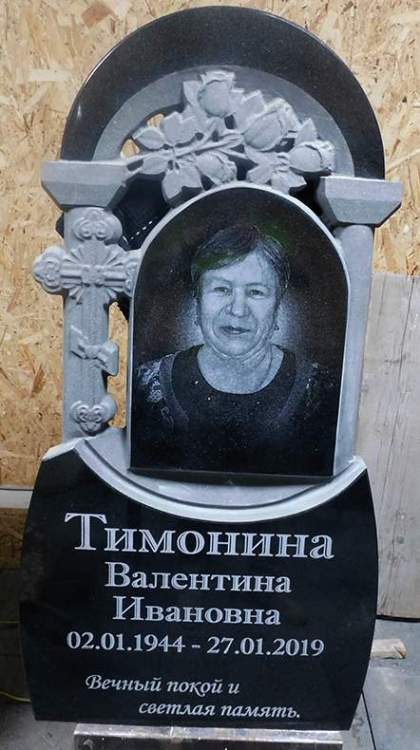

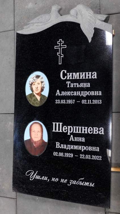

Калуга Опубликовано 25 октября, 2022 Автор Поделиться Опубликовано 25 октября, 2022 (изменено) Ручная резка Ниши под керамику на фрезере. Можно было бы всё сделать на фрезере, но здесь надо было сделать весь объём, что требовало на станке работу с переворотом. Вручную всё вышло быстрее и дешевле. Ниши сделаны с зазором 0.5 мм. Можно было бы сделать зазор ещё меньше, но надо учитывать тепловое расширение. (Владимир, это опять работа другого резчика). Вообще-то, вместо 2-х ушедших я взял на работу 4-х резчиков-полировщиков с 0. За зиму натаскаем. В принципе достаточно было взять 3-х. Но, есть вероятность отсева, но не это главное. Теперь будет возможность давать им отпуск летом, им не надо будет работать по 12 часов в сезон. Ну а занять их вне сезона это уже моя головная боль. Изменено 25 октября, 2022 пользователем Калуга Ссылка на комментарий Поделиться на другие сайты Поделиться

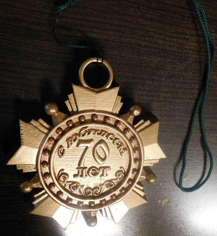

Калуга Опубликовано 7 ноября, 2022 Автор Поделиться Опубликовано 7 ноября, 2022 (изменено) В субботу иду на день рождения. Сделал дополнение к подарку юбиляру: Небольшое дополнение к тому, как ещё можно использовать фрезер. Изменено 7 ноября, 2022 пользователем Калуга 1 Ссылка на комментарий Поделиться на другие сайты Поделиться

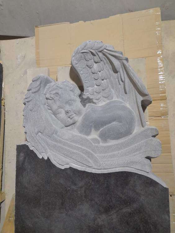

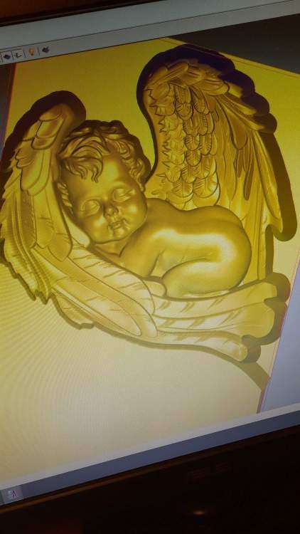

Agronom Опубликовано 7 ноября, 2022 Поделиться Опубликовано 7 ноября, 2022 (изменено) В 24.10.2022 в 17:25, Калуга сказал: Вячеслав Васильевич, наконец то я "вырезал" этого "пупса" ....не получался, хоть тресни))) Встречайте самарскую "Память" для консультации)) Заказчика мансуровского пупса.... Свою лекцию я зачитал ))) Изменено 7 ноября, 2022 пользователем Agronom Ссылка на комментарий Поделиться на другие сайты Поделиться
антропов роман Опубликовано 7 ноября, 2022 Поделиться Опубликовано 7 ноября, 2022 3 минуты назад, Agronom сказал: Загорел мальчёнка оригинально...сугубо по корпусу... А что тут у фрезера не получилось, в чём Ваши переживания ? Ссылка на комментарий Поделиться на другие сайты Поделиться
Владимир1986 Опубликовано 7 ноября, 2022 Поделиться Опубликовано 7 ноября, 2022 Блин, ну поглубже та пупса нельзя было сделать??? Камень вроде как позволяет... Ссылка на комментарий Поделиться на другие сайты Поделиться
Agronom Опубликовано 7 ноября, 2022 Поделиться Опубликовано 7 ноября, 2022 8 минут назад, Владимир1986 сказал: Блин, ну поглубже та пупса нельзя было сделать??? Камень вроде как позволяет... Куда глубже? Всё по созданной автором модели! Увеличение исходника из ангелочка сделает снеговичка:) Владимир, подожди чутка... купим поворотный 4-х осник, будем "бока" обрабатывать фрезой... тебе на радость 😉 Ссылка на комментарий Поделиться на другие сайты Поделиться
Владимир1986 Опубликовано 7 ноября, 2022 Поделиться Опубликовано 7 ноября, 2022 4 минуты назад, Agronom сказал: Куда глубже? На сколько см там самая глубокая точка??? Ссылка на комментарий Поделиться на другие сайты Поделиться
Agronom Опубликовано 7 ноября, 2022 Поделиться Опубликовано 7 ноября, 2022 29 минут назад, антропов роман сказал: А что тут у фрезера не получилось, в чём Ваши переживания ? Год назад сделать не мог.... вылетела фреза....портила "пупса".... Проблему в какой-то теме обсуждали... Самопроизвольно выезжала фреза и мм на 20-25 борозду "хераааак"(((( Ссылка на комментарий Поделиться на другие сайты Поделиться
антропов роман Опубликовано 7 ноября, 2022 Поделиться Опубликовано 7 ноября, 2022 (изменено) 6 минут назад, Agronom сказал: Год назад сделать не мог.... вылетела фреза....портила "пупса".... Проблему в какой-то теме обсуждали... Самопроизвольно выезжала фреза и мм на 20-25 борозду "хераааак"(((( Т.е. у Железного Дровосека тоже бывает руки инструмент не держат . Ишь. А правда что не пьёт и не спит, и по бабам не ходок ???? ---- И это...сколько по времени он его делал ? Изменено 7 ноября, 2022 пользователем антропов роман Ссылка на комментарий Поделиться на другие сайты Поделиться
Agronom Опубликовано 7 ноября, 2022 Поделиться Опубликовано 7 ноября, 2022 10 минут назад, Владимир1986 сказал: На сколько см там самая глубокая точка??? 53-55 в районе шеи, пузика и попки)) 3 минуты назад, антропов роман сказал: Т.е. у Железного Дровосека тоже бывает что руки инструмент не держат . Бывало...с цангами от производителя станка и фрезами спеченками. С инструментом от Зенона проблема решена 😉 Закрытые гайки и мультинапыленки рулят) Ссылка на комментарий Поделиться на другие сайты Поделиться
