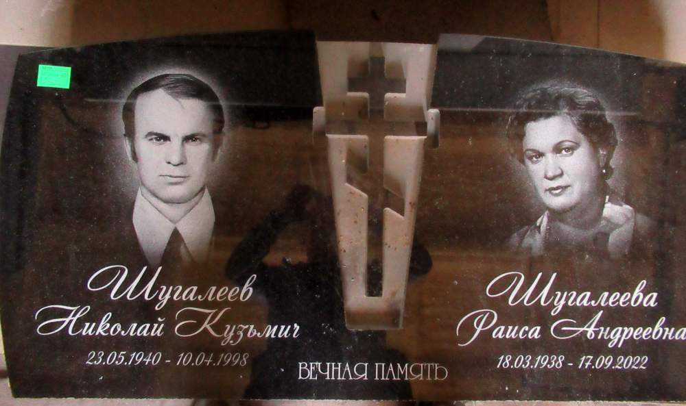

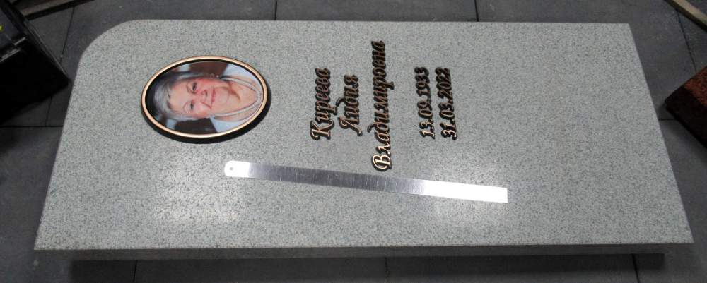

Калуга Опубликовано 12 сентября, 2023 Автор Опубликовано 12 сентября, 2023 Всё больше и больше становится заказов с таким исполнением паспорта.

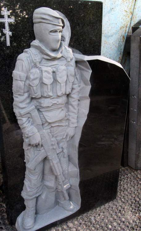

Калуга Опубликовано 12 сентября, 2023 Автор Опубликовано 12 сентября, 2023 (изменено) Заказали такой вариант для погибшего в СВО. Парень был левшой и в прямом и в переносном смысле. В работе. Осталось вручную доработать. Изменено 12 сентября, 2023 пользователем Калуга 3
Церетели Опубликовано 12 сентября, 2023 Опубликовано 12 сентября, 2023 23 часа назад, Калуга сказал: Смотрится хорошо, хоть и с буквами получился казус. Я расстояние между буквами делаю 60% почти всегда, что бы такого не происходило. 1
Калуга Опубликовано 12 сентября, 2023 Автор Опубликовано 12 сентября, 2023 А вот тут можно поспорить. Согласен, что расстояние можно менять, но в данном случае шрифт требует минимального расстояния между символами. ИМХО.
zelenok Опубликовано 12 сентября, 2023 Опубликовано 12 сентября, 2023 1 час назад, Калуга сказал: с таким исполнением паспорта Я пока успешно отмахиваюсь, но чую скоро прижмут к стенке и придётся делать 1 час назад, Церетели сказал: с буквами получился казус. Я расстояние между буквами делаю 60% почти всегда Все казусы в буквах из-за порой неудачных сочетаний соседних знаков в слове, во многих шрифтах очень нехорошо смотрится, часто приходится регулировать межбуквенное расстояние вручную, что-бы глазу приятно было, заморочки есть, но они бесхитростные, но согласование порой по 4-5 дней занимает 1
slovorub70 Опубликовано 12 сентября, 2023 Опубликовано 12 сентября, 2023 (изменено) 4 часа назад, Калуга сказал: А вот тут можно поспорить. Согласен, что расстояние можно менять, но в данном случае шрифт требует минимального расстояния между символами. ИМХО. Категорически не согласен. Знаки слились. Такое впечатление, что их сознательно сжимали. Плоскость обработать троянской, отделить другой фактурой и резьба заиграет. Изменено 12 сентября, 2023 пользователем slovorub70
Калуга Опубликовано 12 сентября, 2023 Автор Опубликовано 12 сентября, 2023 (изменено) Фломастеры у всех разные, мнения тоже. Главное, что с клиентом согласовано, тем более, что он (она) настаивал на этом. Поэтому Ваши впечатления в этом случае ни к чему. Хотя, да , согласен, можно было бы немного раздвинуть. Но у нас как? Кто платит, тот и музыку заказывает. Изменено 12 сентября, 2023 пользователем Калуга 1

fingavrilov Опубликовано 15 сентября, 2023 Опубликовано 15 сентября, 2023 @Калуга кто выглядывает из-за плеча скульптуры? Показалось..

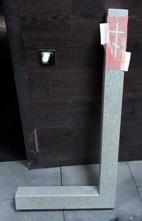

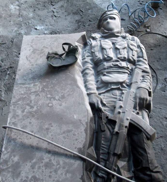

Калуга Опубликовано 22 сентября, 2023 Автор Опубликовано 22 сентября, 2023 (изменено) Можно (надо) было бы сделать вручную. Так быстрее и дешевле было бы, но... Ручники были заняты, а фрезер свободен: СВО В данном случае плита 120-80-10. Вполне достаточно места для портрета и надписи (примерно 92*32 см) Изменено 22 сентября, 2023 пользователем Калуга

GRANIT31OPT Опубликовано 22 сентября, 2023 Опубликовано 22 сентября, 2023 В 15.09.2023 в 07:51, Калуга сказал: Какие размеры солдата,и цена?

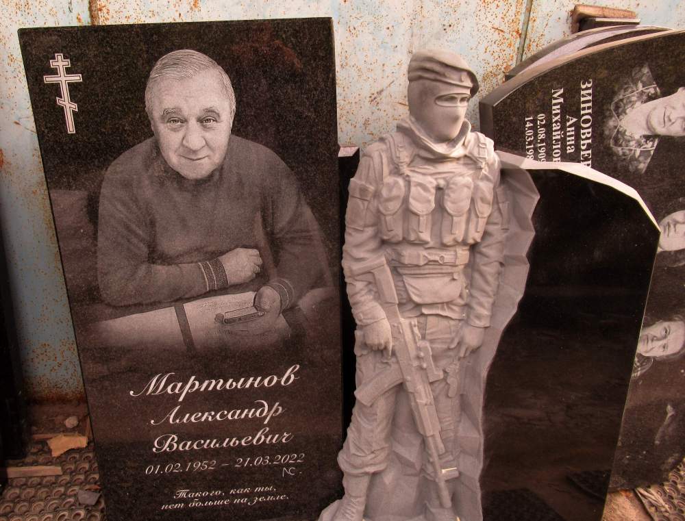

Connar Опубликовано 23 сентября, 2023 Опубликовано 23 сентября, 2023 В 11.09.2023 в 17:04, Калуга сказал: 09 внизу тоньше. тоже сканер не может ровно отработать ? там буквы явно тоньше
Калуга Опубликовано 23 сентября, 2023 Автор Опубликовано 23 сентября, 2023 (изменено) 10 часов назад, GRANIT31OPT сказал: Какие размеры солдата,и цена? Солдат сделан из плиты 120-80-10. Цена фрезеровки с ручной доработкой 60.000 рублей (российских). 1 час назад, Connar сказал: 09 внизу тоньше. тоже сканер не может ровно отработать ? там буквы явно тоньше Скорее всего фреза "подсела" (делал спечёнкой). 1 час назад, Connar сказал: Изменено 23 сентября, 2023 пользователем Калуга

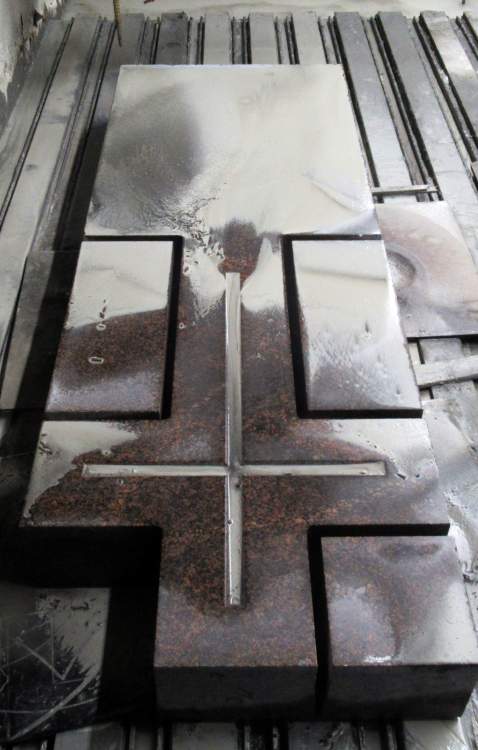

Калуга Опубликовано 24 сентября, 2023 Автор Опубликовано 24 сентября, 2023 После такой работы фрезера отходам можно найти достойное применение: 2

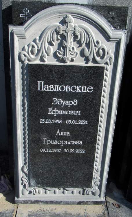

Церетели Опубликовано 28 сентября, 2023 Опубликовано 28 сентября, 2023 На мой взгляд концевой выглядит грубовато. Можно было сделать угол нормальный такой 25-30градусов и сразу чистовой. Но это на мой вкус... 1
Калуга Опубликовано 28 сентября, 2023 Автор Опубликовано 28 сентября, 2023 (изменено) Можно сделать как твоей душе угодно. Здесь тоже всё (чистовая) было сделано сразу, правда сначала контуры были прорезаны. На портреты и паспорта ушло примерно 2.5 часа на лазере. С 1 по 14 октября еду в Дагестан, немного продлить лето, подлечиться, а заодно поближе подойти к их портретам - художникам. Задача такая: если они тратят на портрет 2-6 дней, то я хочу тратить 4-5 часов. Но не собираюсь красить, т.к. пока нет у меня хороших красок. А те, что продаются у нас, на открытом воздухе держатся в лучшем случае 2-3 года. Это не тот срок, который нужен. Хотя бы лет 10-15. Ещё одна проблема: у них всё делает один человек (высококвалифицированный), а тут надо соединить двоих - ретушёра и оператора. Трудная задача, но выполнимая. Изменено 28 сентября, 2023 пользователем Калуга 1

zelenok Опубликовано 28 сентября, 2023 Опубликовано 28 сентября, 2023 3 часа назад, Церетели сказал: Но это на мой вкус... Отсутствие уклона на фрезеровке у гранита сразу дают сомнение в увиденном, не обращай внимание-это профессиональное Так-то всё на месте, только скругления во внутренних углах смуту наводят и глубина возможно излишняя.
