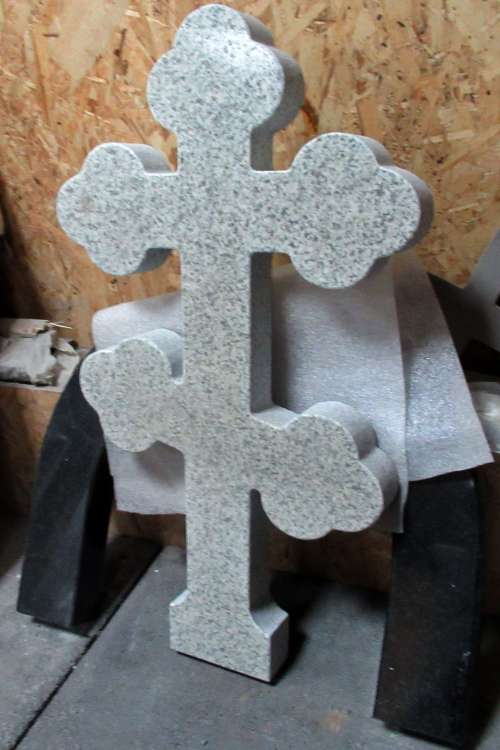

Калуга Опубликовано 29 сентября, 2023 Автор Опубликовано 29 сентября, 2023 13 часов назад, zelenok сказал: Отсутствие уклона на фрезеровке у гранита сразу дают сомнение в увиденном, не обращай внимание-это профессиональное Так-то всё на месте, только скругления во внутренних углах смуту наводят и глубина возможно излишняя. Не всегда уклон нужен. Хотя в 95% случаях я его применяю. Зеленок прав насчёт глубины. Я хотел делать 7 мм, а клиент настоял на 15. А скругления вызваны только геометрией фрезы. Тут уж от этого никуда не денешься. Очередной триптих по заказу (размер 1300-600-70 мм): 1 1

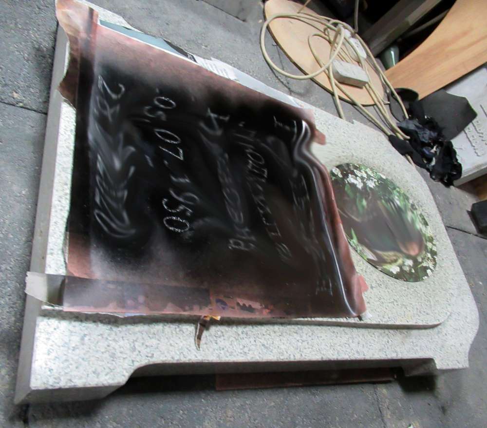

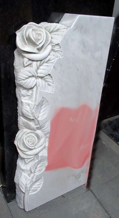

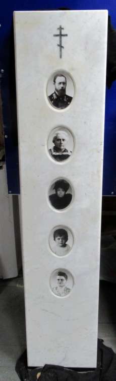

AlexeyBy Опубликовано 12 октября, 2023 Опубликовано 12 октября, 2023 В 12.09.2023 в 14:57, Калуга сказал: Фломастеры у всех разные, мнения тоже. Главное, что с клиентом согласовано, тем более, что он (она) настаивал на этом. Поэтому Ваши впечатления в этом случае ни к чему. Хотя, да , согласен, можно было бы немного раздвинуть. Но у нас как? Кто платит, тот и музыку заказывает. Если быть внимательным можно заметить, что в нижней дате тире "прилипло" к дате смерти. Исполнитель видимо спешил...

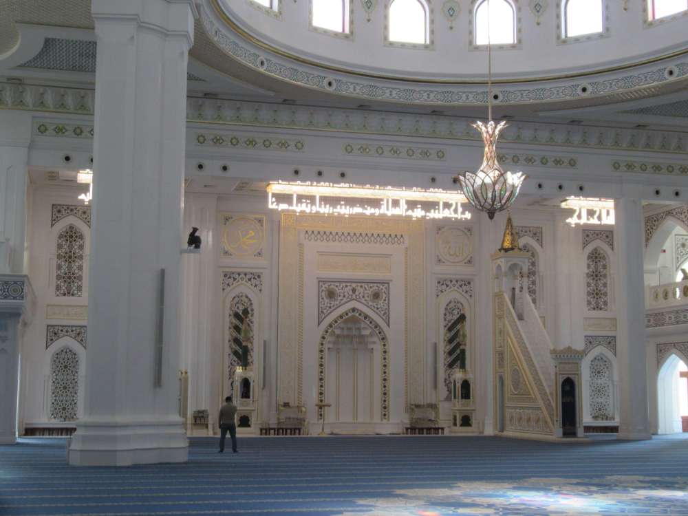

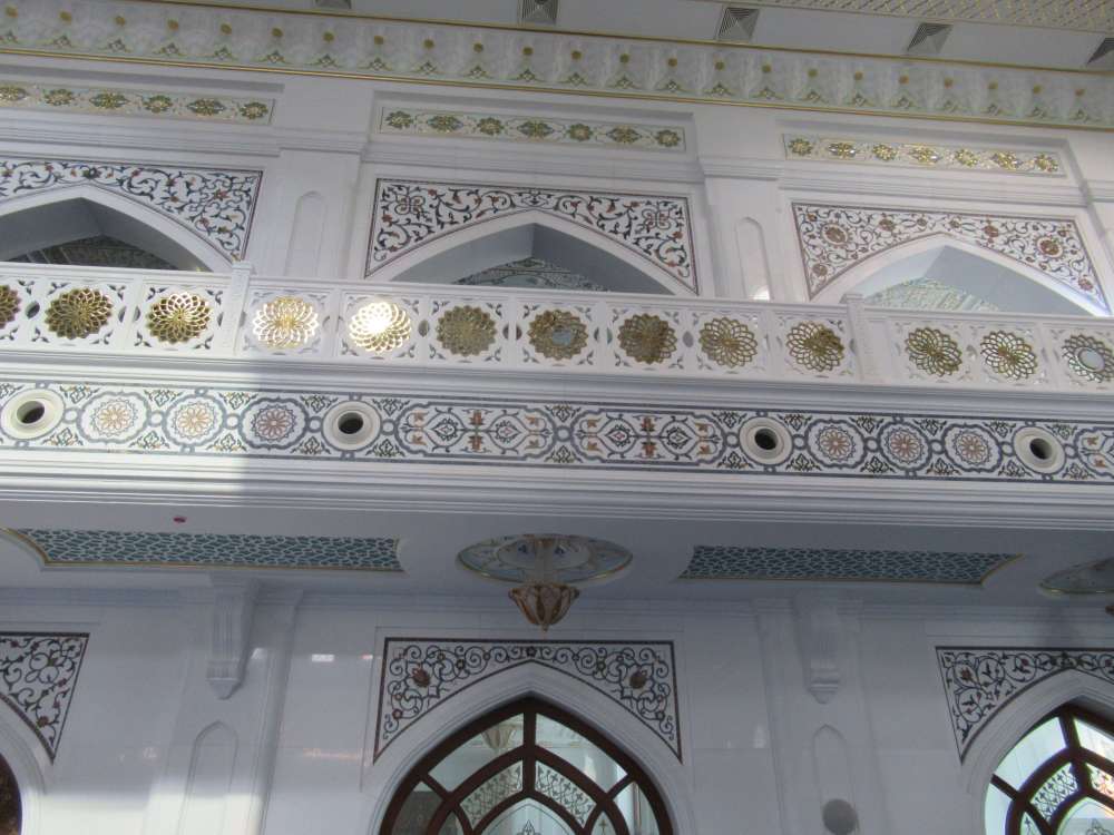

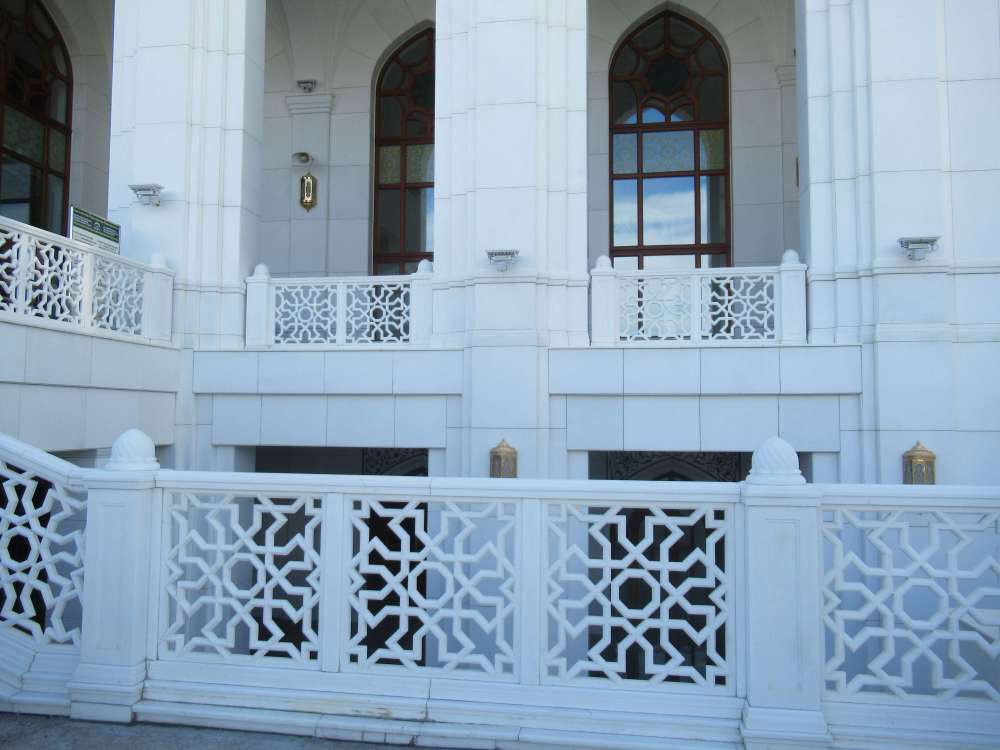

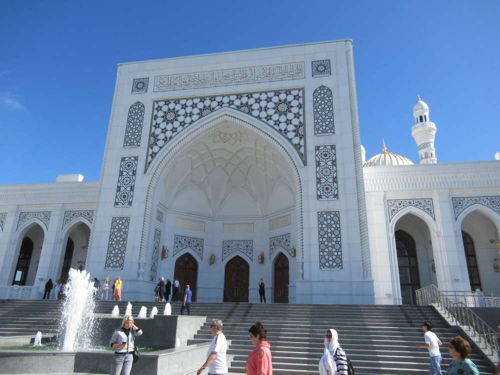

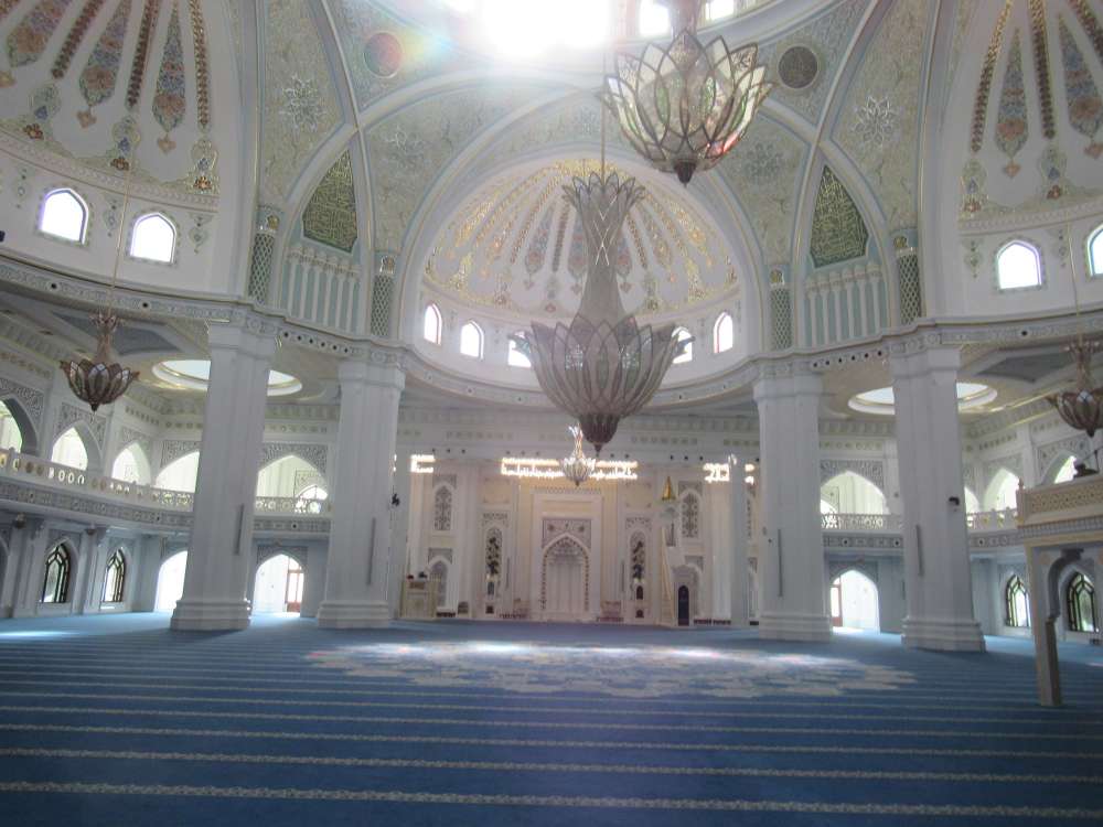

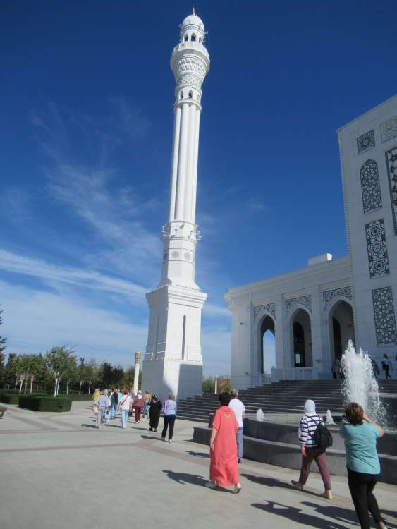

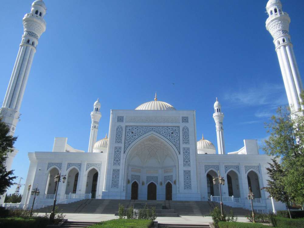

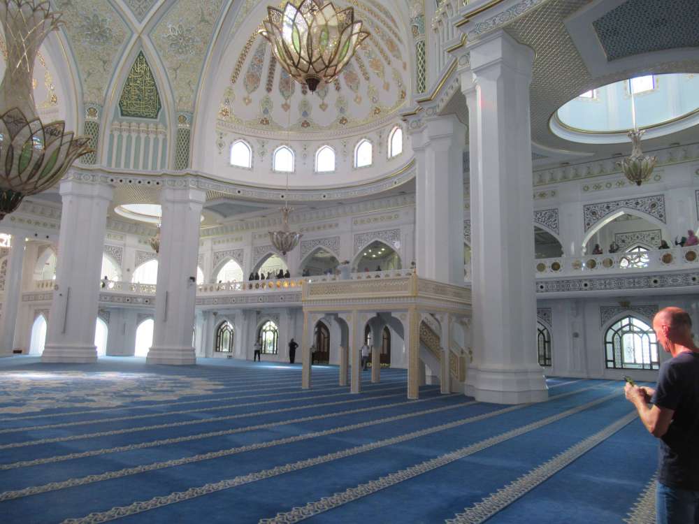

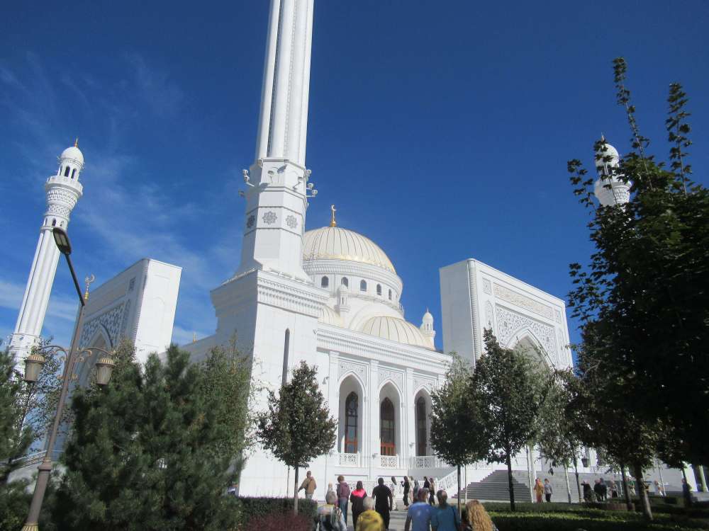

Калуга Опубликовано 17 октября, 2023 Автор Опубликовано 17 октября, 2023 (изменено) При посещении Чечни в Шали особое внимание привлекла мечеть, выполненная из чисто белого греческого мрамора. Кроме самих размеров поразил объём фрезерных работ (подчёркиваю, что не ручных, а фрезерных). Я просто для себя прикинул сколько надо было бы станков, чтобы сделать такой объём хотя бы за полгода. 10-12 двухшпиндельных 3-х осника, 12-14 4-х осника с поворачивающимся шпинделем. Найти помещение - не проблема, можно просто арендовать. Приобрести станки тоже не проблема. Узкоглазые за 2-3 месяца хоть сотню сварганят. Причём станки очень быстро окупятся, а потом за ненадобностью их можно продать за полцены, только не в своём регионе. При однообразной работе 1 оператор может обслуживать 4-6 станков. При 12 часовом рабочем дне их (операторов) надо как минимум 10, при 8-ми часовом 15. Где их взять? Обучить - не проблема. А когда будет выполнен заказ - распустить, обеспечив себе головную боль в виде появившейся конкуренции? Не пойдёт. А мечеть действительно красивая. Сколько же бабла туда ушло! Фрезерная работа по ограждению, облицовке минаретов, да и внутри тоже немало сделано фрезерных работ. Изменено 17 октября, 2023 пользователем Калуга
Калуга Опубликовано 17 октября, 2023 Автор Опубликовано 17 октября, 2023 В принципе ничего сложного. Можно было бы и у нас сделать. Однозначно дешевле бы было.
zelenok Опубликовано 17 октября, 2023 Опубликовано 17 октября, 2023 2 минуты назад, granit32 сказал: Вроде итальянцы все делали Да, это Калуга оценивает как подобную халтуру провернуть, если подвернётся, он-же написал
Калуга Опубликовано 17 октября, 2023 Автор Опубликовано 17 октября, 2023 (изменено) Да понятно. Деньги то не ихние. Просто, я думаю, тут был принцип одного окна. Заказал в одном месте, тебе спроектировали, изготовили и собрали. Наверняка под присмотром итальянцев монтировали-собирали. Да собственно не об этом. Просто мощно и красиво. Да и сразу ясно становится, что особенно при серийно-массовом производстве фрезеры просто незаменимы. (Я смотрю со своей колокольни. Какой бы ручник стал делать 560 совершенно одинаковых решёток для ограждения или конусные и цилиндрические части для облицовки минаретов в количестве 112 штук? ) Изменено 17 октября, 2023 пользователем Калуга 1

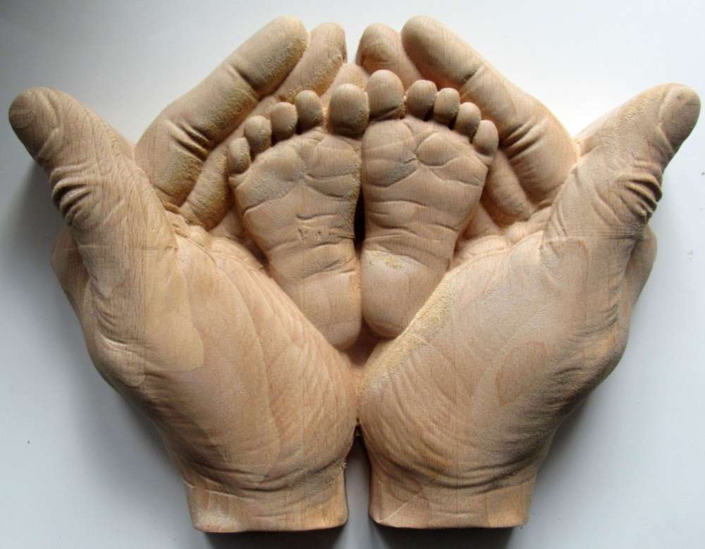

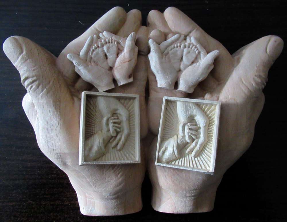

Калуга Опубликовано 19 октября, 2023 Автор Опубликовано 19 октября, 2023 (изменено) У другана внук родился. Говорит, что любит его пяточки целовать. На эту тему решил ему подарок сделать: Ручками осталось немного поработать. Изменено 19 октября, 2023 пользователем Калуга 8 1

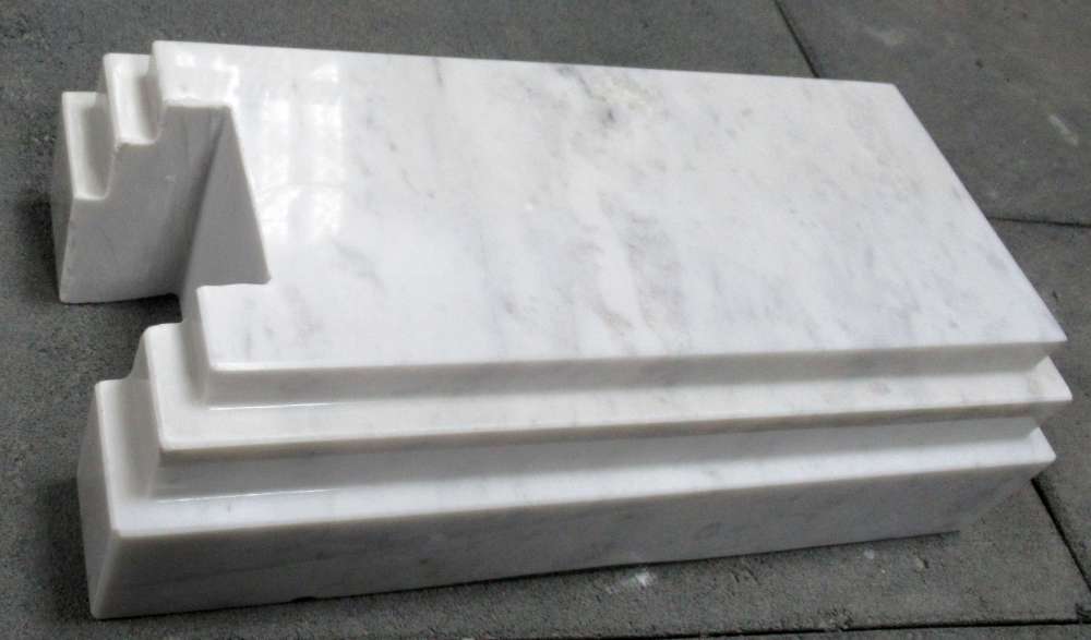

Калуга Опубликовано 24 октября, 2023 Автор Опубликовано 24 октября, 2023 Очередная работа фрезера. Полировали, правда, вручную: Плита 100-5--10 см. Фрезеровка 6.5 часов, ручная доработка 4 часа (полировка торцев, фаски, подрезки отрицательных углов):
Владимир1986 Опубликовано 24 октября, 2023 Опубликовано 24 октября, 2023 Ради двух ступенек фрезер запускать??? 🤔 🤔 1
Калуга Опубликовано 24 октября, 2023 Автор Опубликовано 24 октября, 2023 (изменено) А когда он стоит, а ручники заняты, почему бы и нет? Всё упирается в сроки. В этом сезоне надо поставить. Если бы в следующем, то, конечно же, сделал вручную. Дешевле, однозначно. Да много чего он делает, что дешевле бы было сделать вручную. Но когда простаивает, пусть делает хоть что-то, пусть прибыль будет от него всего 100 рублей, но она будет. Это лучше, чем ничего. У меня он делает ступени, булыжники, да много чего. Главное - не простаивать.Всё делается с учётом амортизации, ремонта, профилактики... Изменено 24 октября, 2023 пользователем Калуга 1

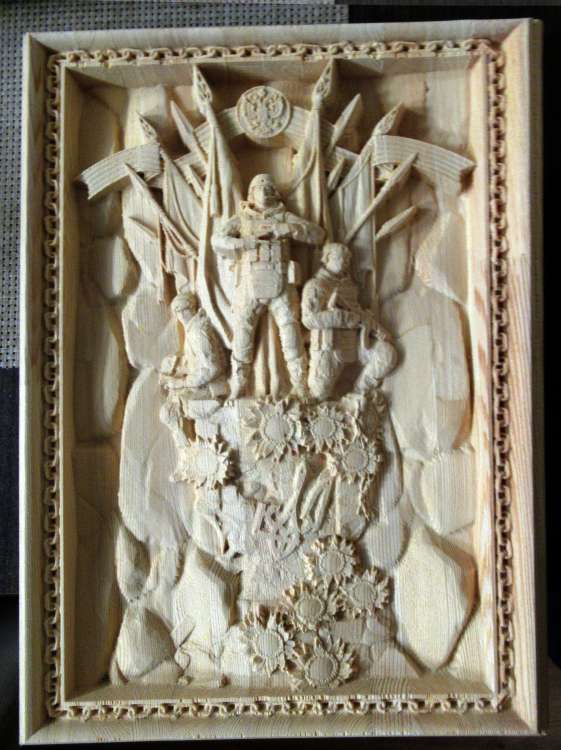

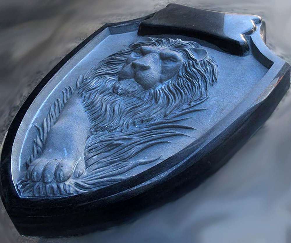

Калуга Опубликовано 3 ноября, 2023 Автор Опубликовано 3 ноября, 2023 Года 3 назад делал такой же щит со львом. Сейчас повторение, правда размер поменьше: 4 1

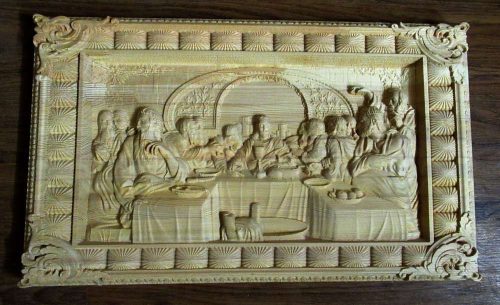

Калуга Опубликовано 11 ноября, 2023 Автор Опубликовано 11 ноября, 2023 Хорошо, когда хобби приносит прибыль или хотя бы оправдывает затраты на него. Заказ на икону "Тайная вечеря". Только со станка. Осталось немного ручками поработать и покрасить. 1

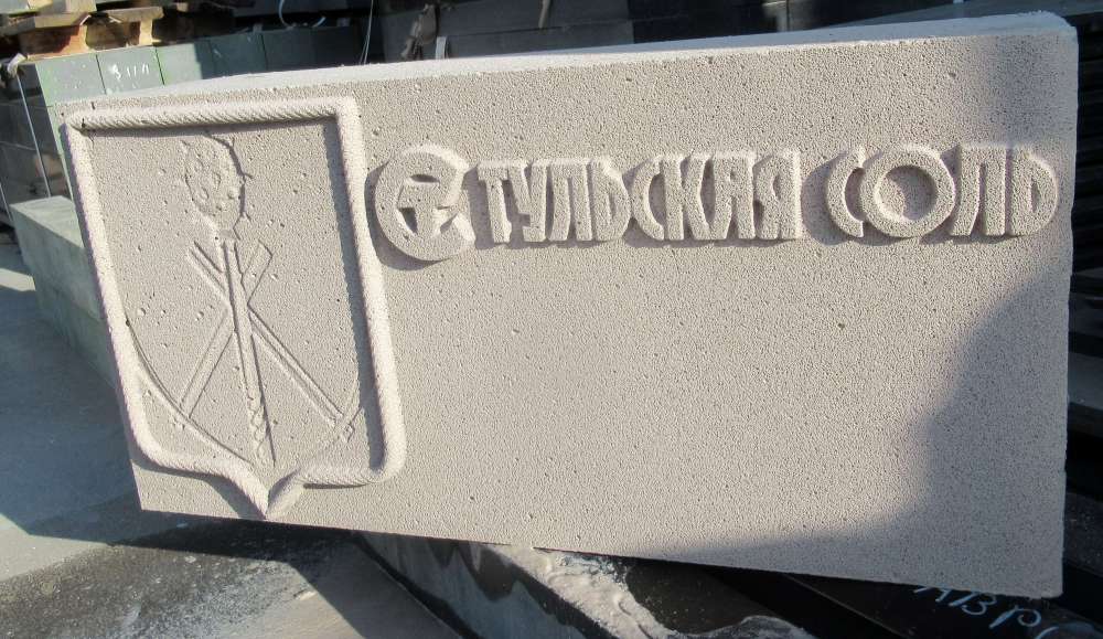

Калуга Опубликовано 11 ноября, 2023 Автор Опубликовано 11 ноября, 2023 Наш местный завод газоблоков решил сделать подарок одному из своих постоянных клиентов:
