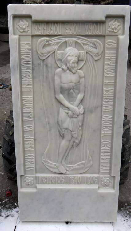

Сегодня закончил заднюю сторону. Размер фрезеровки 80*45*3 см. Резалось 22 часа за один проход. Осталось вручную часок поработать.

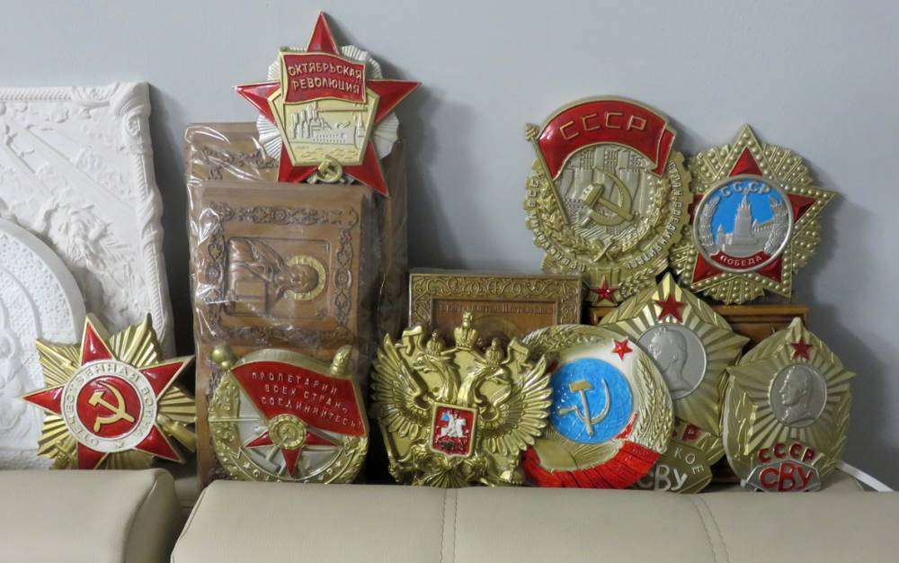

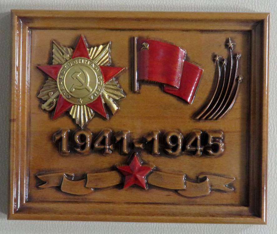

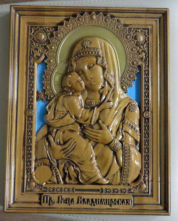

Появилось время для покраски деревяшек:
  • Одобряю сказанное 5

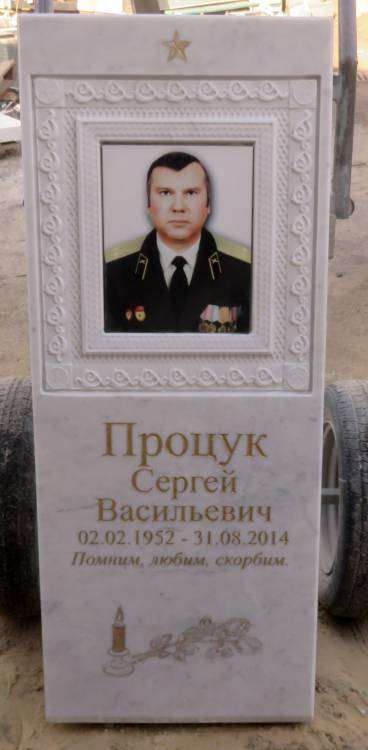

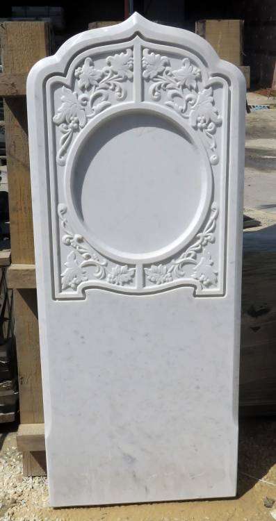

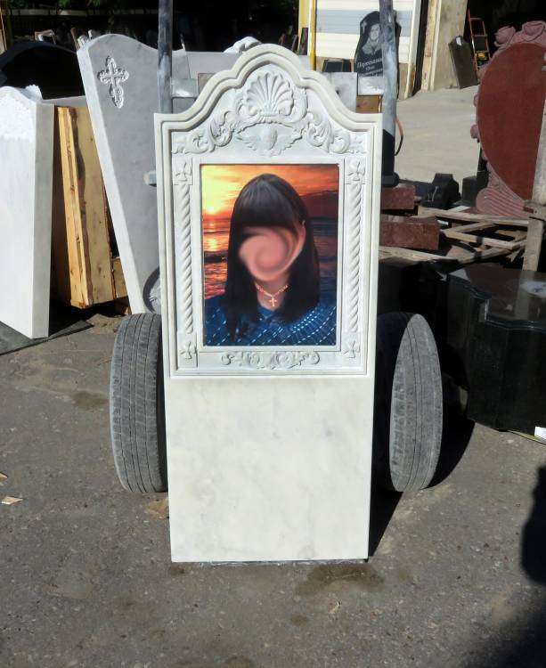

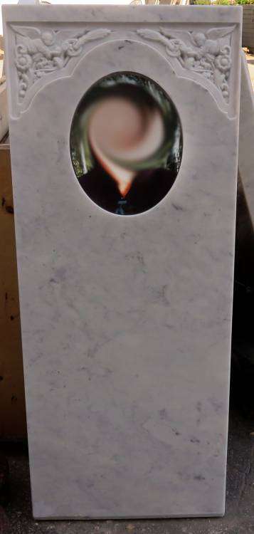

Сделал сначала такой вариант для гранитной вставки, а потом другой под керамику. Ниши заодно вырезал на станке.
  • Одобряю сказанное 4
Удобно на станке ниши делать, зазор можно делать меньше  1 мм.  Вручную , конечно быстрее, но не так аккуратно получается.
Как писал Евгений  чем меньше зазор-тем быстрее лопается...

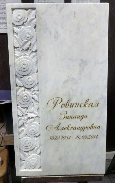

Модель bobi. Сегодня снял со станка. 26 часов фрезеровки. Завтра врукопашку часа 1.5 +пескоструйка минут 20. Размер плиты 110*80*10 см.
  • Одобряю сказанное 9
@Калуга да, отлично, вот бы на граните так, был бы шедевр
Гранит не передал бы так,хуже было бы.мрамор самое то.

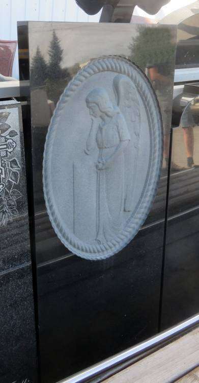

С гранитом абсолютно согласен. Я, чтобы на нём более-менее фрезеровка смотрелась прохожу песком крупной фракцией:
  • Одобряю сказанное 3

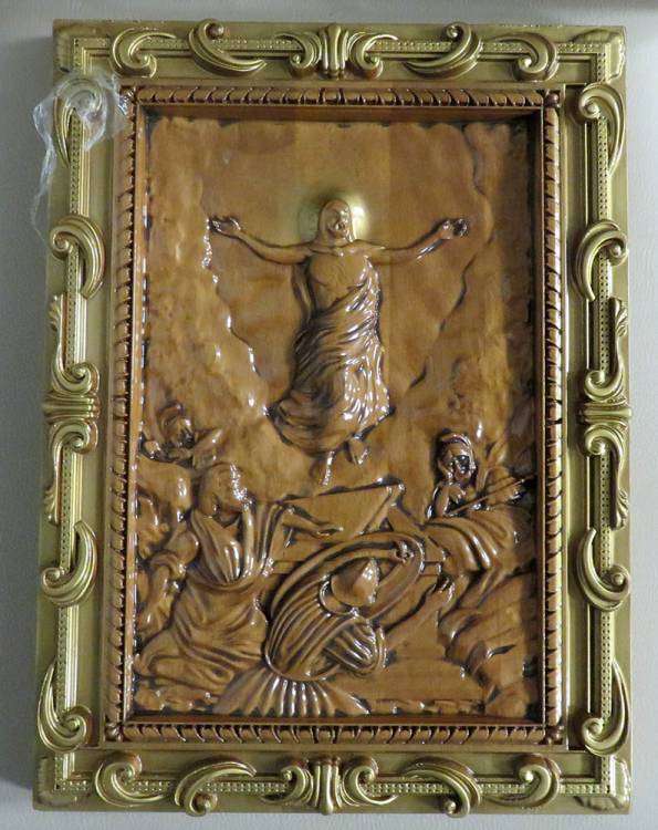

Результаты экспериментов с покраской:

@Калуга остальной камень заклееваешь когда пескоструишь?
Александр
Да, заклеиваю обычным малярным скотчем.

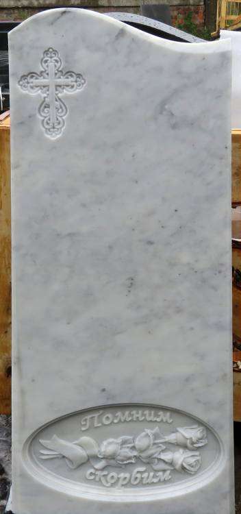

А вот тут я с тобой по поводу мрамора не согласен. Серый (уфалей, полевской...) у меня не идёт, а вот белая коелга пользуется спросом (в основном фрезерованная). В неделю уходит один-два камня. Не так много по сравнению с черным гранитом, но на уровне с цветным . Фрезеровка смотрится лучше на белом мраморе, поэтому и спрос на него больше. А по поводу - мрамор для бедных - у нас не проходит. Фрезерованный белый, да ещё с керамикой стоит недёшево, а смотрится эффектнее черного гранита. У меня на выставке постоянно более 20 вариантов фрезерованной коелги, правда всех клиентов предупреждаю, что её надо ставить там, где нет деревьев, а постоянно светит солнце. В таких местах она стоит долго без заметных изменений.

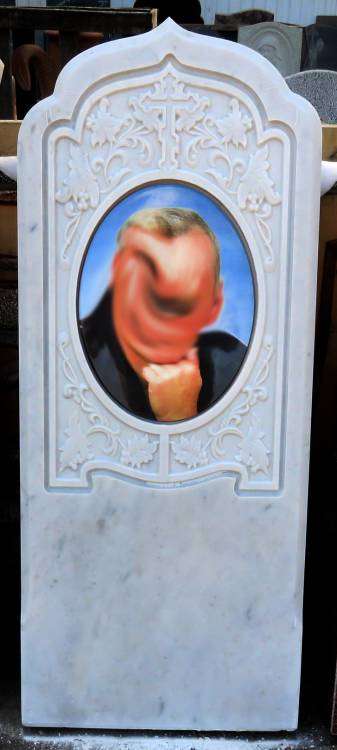

А это два последних варианта, заказанных совсем недавно, ещё в работе и где розы (плоские, так просили клиенты) ещё не врезали керамику. На станке не стал делать нишу, т.к. они ещё не определились с формой и размером керамики.

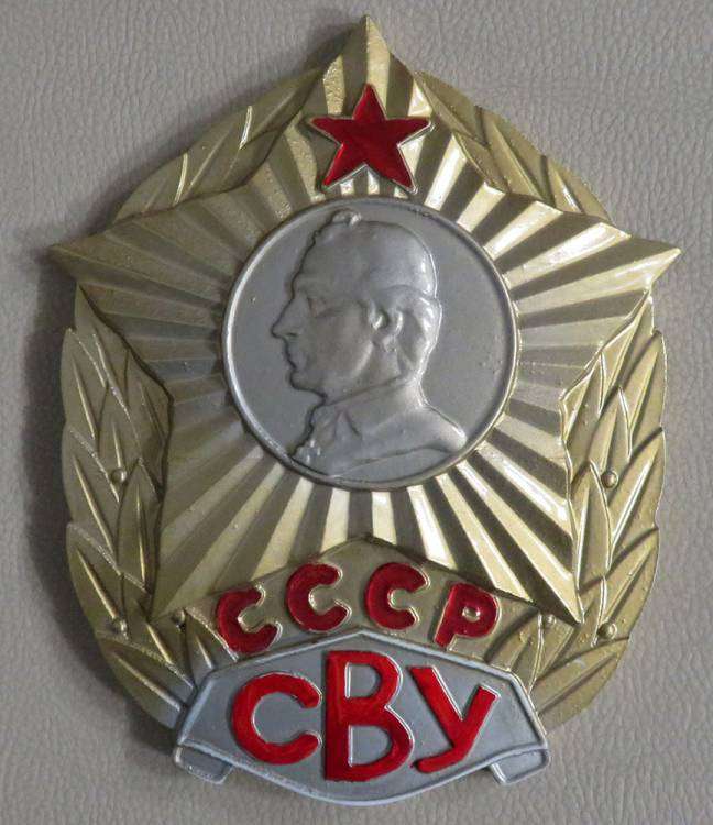

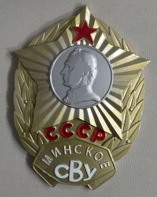

Ударники рулят - недавний заказ на латуни:
