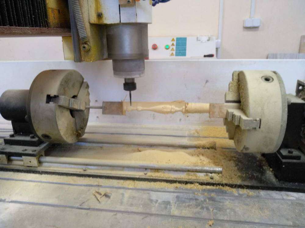

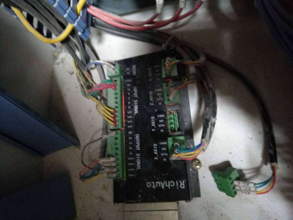

Филимон Опубликовано 29 октября, 2018 Опубликовано 29 октября, 2018 Идет процесс освоения "4 оси" если можно так назвать, в станок она была изначально заложена(есть свободный слот для подключения), но пришлось свести с ума фрезерные мозги, да и мозги оператора, вроде получается)))) короче после всех танцев с бубнами фрезер думает, что работает по оси x, а на самом деле ось x отключена))))) 2

Анфим Опубликовано 29 октября, 2018 Опубликовано 29 октября, 2018 1 минуту назад, Филимон сказал: по оси x, а на самом деле ось x отключена))))) О блин)))Растёшь .Уже до "развёрток" дошёл)) А зачем две бабки?
Филимон Опубликовано 29 октября, 2018 Опубликовано 29 октября, 2018 2 минуты назад, Калуга сказал: а переключена на поворотку Как раз таки отключена, шлейф на полу)))) 2 минуты назад, Дмитрий Ivanovich сказал: это ты такой мастер ?! ))))) Я только толкаю всех и заставляю работать!

Анфим Опубликовано 29 октября, 2018 Опубликовано 29 октября, 2018 1 минуту назад, Филимон сказал: Как раз таки отключена, шлейф на полу Отключён фрезерная ,на станине которая и подключена поворотка
Калуга Опубликовано 29 октября, 2018 Автор Опубликовано 29 октября, 2018 4-х осный использовать как 3-х осный? Если только для тренировки.
Анфим Опубликовано 29 октября, 2018 Опубликовано 29 октября, 2018 1 минуту назад, Филимон сказал: Зенон сказал без этого китайцы не продадут) Простой центр от токарного удобнее .Сделать то просто закрепив на одно основание вместе с поворотной башкой
Филимон Опубликовано 29 октября, 2018 Опубликовано 29 октября, 2018 2 минуты назад, Анфим сказал: Отключён фрезерная ,на станине которая и подключена поворотка Ща пойду фото ящика сделаю))))) Только что, Анфим сказал: .Сделать то просто Это да когда руки не из ....)))) Нам проще купить, да и не так дорого вроде))))
Анфим Опубликовано 29 октября, 2018 Опубликовано 29 октября, 2018 2 минуты назад, Филимон сказал: Ща пойду фото ящика сделаю))))) Давай.Глянем чего там у тебя.Да и тебе самому наверное интересно)) 1

Анфим Опубликовано 29 октября, 2018 Опубликовано 29 октября, 2018 У тебя 4 ось цапаться по Y Поперёк стола должна стоять))
Филимон Опубликовано 29 октября, 2018 Опубликовано 29 октября, 2018 Должна, а стоит вдоль, вот поэтому и набекрень мозги то))))) Можно конечно ее и так поставить, а вдруг.... в планах попробовать и так. Сейчас тельфер мастрячим, что бы одному ее снимать и одевать, кг 150 она!
Анфим Опубликовано 29 октября, 2018 Опубликовано 29 октября, 2018 4 минуты назад, Филимон сказал: Сейчас тельфер мастрячим, Ну ты кадр))) Вы чо заготовки только в ручную ложите? А в арткаме по моему и нет возможности создавать уп для вращение четвёртой оси .По развёртки только.Да и вообще зачем оно надо...Делать фигуру вращения .Финтифлюшные статуэтки ,размер маловат .Вроде как не с руки .Мы вроде как камнем занимаемся.Боловство всё это... А четвёртую ось сделать не проблема.Делительная головка + шаговик + центр .
Филимон Опубликовано 29 октября, 2018 Опубликовано 29 октября, 2018 1 минуту назад, Анфим сказал: По развёртки только Именно 2 минуты назад, Анфим сказал: Боловство всё это Есть у меня заказик, балясин шт 70 делать из мрамора, так что окупиться)))) надеюсь А потом фалосы нефритовые буду делать на экспорт))))))))) 2
Анфим Опубликовано 29 октября, 2018 Опубликовано 29 октября, 2018 Только что, Филимон сказал: балясин шт 70 делать из мрамора Ну так купи их и продай ему))Балясины вообще не проблема заказать на заводе. И дешевле будет и быстрее сделаешь. Да и фрезой сразу резать не правильно.Каменатёс сделал себе фрезер с 4 осью и правильное сделал , для камня .Как положено.Черновая диском делается.
Филимон Опубликовано 29 октября, 2018 Опубликовано 29 октября, 2018 3 минуты назад, Анфим сказал: Черновая диском делается Знаю я это все, видел в Китае, и 4 шпиндельные, с начало шкуру диск снимает, а потом уж фреза по рельефу. Короче не одобряешь, сея покупку))))))) Зануда)))))
Анфим Опубликовано 29 октября, 2018 Опубликовано 29 октября, 2018 Только что, Филимон сказал: не одобряешь Почему? Нормально .Для общего развития))) Но ты же не себя развиваешь .А у тебя человек развивается. Калуга,я ,Каменатёс мы же сами работаем .Почувствуй разницу.По разному работаем.Самый ленивый я)) Мне фрезер интересен только с одной стороны .Не зависимость от рук других. То что делаешь ты я считаю неправильным.Ты обучаешь того от которого потом будешь зависить.Оно конечно надо.Но ты сам должен уметь и знать не меньше его. Только так и не как иначе. 1
