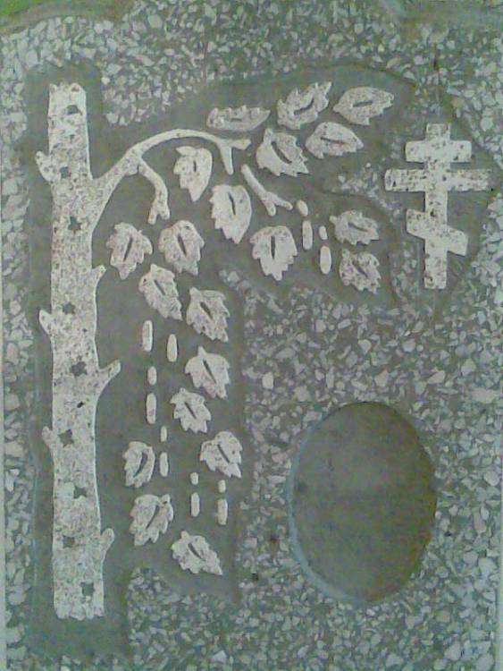

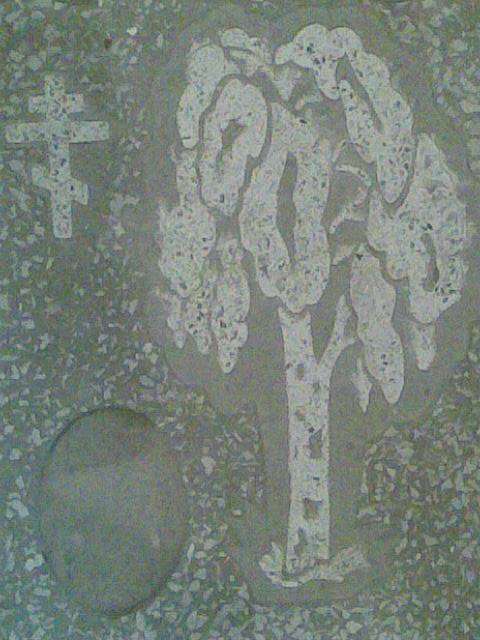

Анфим Опубликовано 6 мая, 2009 Опубликовано 6 мая, 2009 Изготовлен и установлен в 1994 году. Ёще в 1988 году придумал метод формовки шрифта на памятниках из мраморной крошки .Плюс отсутствие гравёрных работ,дешевизна ,не надо использовать Много форм было разных,вот последние модели .Сейчас не делаю вообще из крошки, уже три года как.
SEBAS Опубликовано 7 мая, 2009 Опубликовано 7 мая, 2009 Ну, так и как надписи получаешь? Давай подробности....

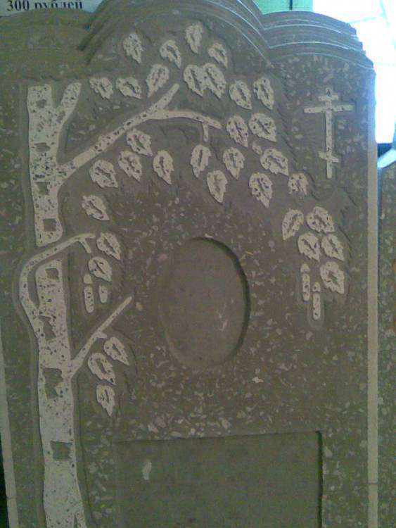

Галюня Опубликовано 16 мая, 2009 Опубликовано 16 мая, 2009 Показывай, Галюнь. Нам вообще конечно принцип крошки негравится, лучше маленький, но мрамор. Хотя знаешь парусов за год уходит около 200шт. Да у меня диск D заблокирован..(ребёнок поиграла )..а я больше нах.р чем хакер,не могу разблокировать у меня там вся наша крошка. Форма то мне ваша нравиться..мне не нравиться как вставлена плита мраморная..вы её после что ли вставляете..не сразу заливаете..?
ELENA Опубликовано 16 мая, 2009 Опубликовано 16 мая, 2009 Конечно после. Форм не хватает гравировка на плитке делается заранее, потом вставляется. нас одного только парусенка за день штук по 20 вытаскивают, а на витрину мы всегда самый плохонький образец выставлем, чтобы клиент потом сильно не прикапывался по недостаткам, то есть показываем ему минимальное значение качества.
