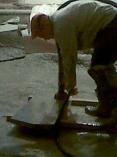

ELENA Опубликовано 21 ноября, 2009 Опубликовано 21 ноября, 2009 У нас тоже такая машинка была. Потом людей жалко стало. При работе на этой машинке все внутренние органы ходуном ходят, руки потом трусутся и спина отваливается.
Анфим Опубликовано 21 ноября, 2009 Автор Опубликовано 21 ноября, 2009 Я и говорю,прошлый век ,как и памятники из крошки.
Анфим Опубликовано 21 ноября, 2009 Автор Опубликовано 21 ноября, 2009 Мы шланг подвешивали на пружине над рабочим местом ,что бы меньше перекосов было и приводной тросик не тёрся о рубашку рукава ,да и на плече тяжело.Тросики часто меняете?Мужики!Уж лучше болкаркой!А наверное так и придумали колено рычажный станок - это я про фото ,колени чуть присогнуты движения в тазобедренном суставе туда-сюда ,био-колено- рычажный станок Как не забухать после такой работы!
БЛИЗНЕЦ Опубликовано 21 ноября, 2009 Опубликовано 21 ноября, 2009 Какие предложения ? облегчить труд ?кстати это мой сын.Машинка 36 вольт, а балгарка?
Анфим Опубликовано 21 ноября, 2009 Автор Опубликовано 21 ноября, 2009 Правильно,пусть почувствует хлебушек папкин!А по инструменту на форуме кучу обсуждали .Зайдти в тему соответствующую ,что не поймёшь спрашивай ответят.А так то работать уже и не рентабельно и действительно тяжело.
p@inter Опубликовано 21 ноября, 2009 Опубликовано 21 ноября, 2009 Памятники с мраморной крошки делаем и продаем ровно 21 год. Есть большой опыт и по качеству и по инструменту, но такими громоздкими шлифмашинками никогда не пользовались. Шлифовка только сухая, от силикоза защищаемся хорошими респираторами. шлифмашинку делали с того самого вибратора 36 вольт, просто на самом моторе делается переходничок для крепления чашечного шлифовального камня. Сам с таким мотором проработал лет 15, вибрации при правильной подгонке и притирке шлифкамня нет. Если есть вопросы пишите
рафаэль Опубликовано 22 ноября, 2009 Опубликовано 22 ноября, 2009 болгарка+шлифовальный алмазный диск
БЛИЗНЕЦ Опубликовано 22 ноября, 2009 Опубликовано 22 ноября, 2009 Шлифовальный диск да,второй проход абразив-мелкий чтоб как с гуся вода,гладинький был,но обезателено всё шлифуется с вадичькой
Анфим Опубликовано 22 ноября, 2009 Автор Опубликовано 22 ноября, 2009 Грязищи то от этой шлифовки .У меня шлам в отстойники скапливался ,а потом лопаткой...И никуда его уже не использовать в бетон добавлять-не сохнет.А вот шлам с мрамора и гранита в бетон мило дело!
БЛИЗНЕЦ Опубликовано 22 ноября, 2009 Опубликовано 22 ноября, 2009 Всё правельно отстойник прям почти под ногами,через 2-3 недели лопатой в телегу,и в яму на улицу.Яму через год чистим эксковатором.
рафаэль Опубликовано 27 ноября, 2009 Опубликовано 27 ноября, 2009 диски алмазные бывают разные... А абразив с водой-20 век...
