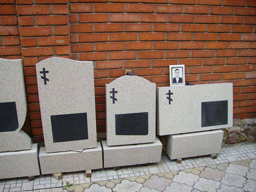

Вот лью такие варианты,и гробнички вобще на ура розходятса,на некоторых фото видно что крошка на некоторых деталях ярче выражена,некоторые детали обработаны вручную,а некоторые болгаркой,сейчас всё обрабатываем шлифмашынками,и крошка на всех деталях выражена одинаково.

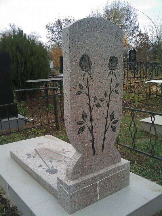

Я изготавливаю, уже который год
памятники из гранитно-мраморной  крошки
вот ,к примеру ,лично мои разработки :

Чем больше размер вставки из базальта, тем больше вероятность, что через какое то время выпадет. 20х30 никогда не выпадали, а 30х60 и более выпадают. И о долговечности вопрос открытый, из гранитной крошки, по моим наблюдениям, памятники быстрее разваливаются, чем из мраморной крошки.
мы делаем из гранитно-мраморной крошки
так памятники намного лучше смотрятся,чем из одной мраморной
действительно,бывает ,что большая плитка выскакивает,не без этого
меняем без проблем и  без всяких вопросов ,
насчет долговечности таких памятников не буду спорить,но 20-30 лет они отстаивают,
если учесть ,что такие памятники сравнительно не дорогие ,то естественно и спросом они пользуются у малобюджетного заказчика
Чтобы плитка не выскакивала, делаем отрезным или шарошкой отрицательный угол по коротким сторонам плитки перед заливкой и уже лет двенадцать как  забыли, что она может выпасть из памятника.

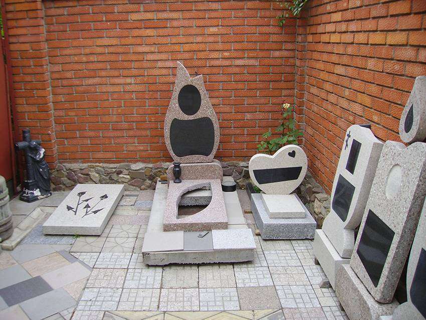

памятники есть из мраморной крошки и комбинированные серые, белые , желтые (на фото серые)
это крошка???
Это не крошка, а мрамор. Доски, чтобы не вылетали, смазываю по кругу торцы силиконом до заливки.
мы проризи сухорезом с торца по периметру делаем,(ну хоть что то) А по поводу отрицательного угла - хорошая идея. Еще надрезы с тыльной стороны было бы не плохо. Но мы не базальт а габро ллем.
Ребята, делаю без всяких надрезов. Просто плитку заливаемую в бетон перед заливкой ручным пуливизатором смачиваю грунтовкой, так цемент легче проникает в плитку, будь она из базальта или гранита и любого размера.
 Это после 10 лет разных вариантов по мраморной крошке - самый эфективный
