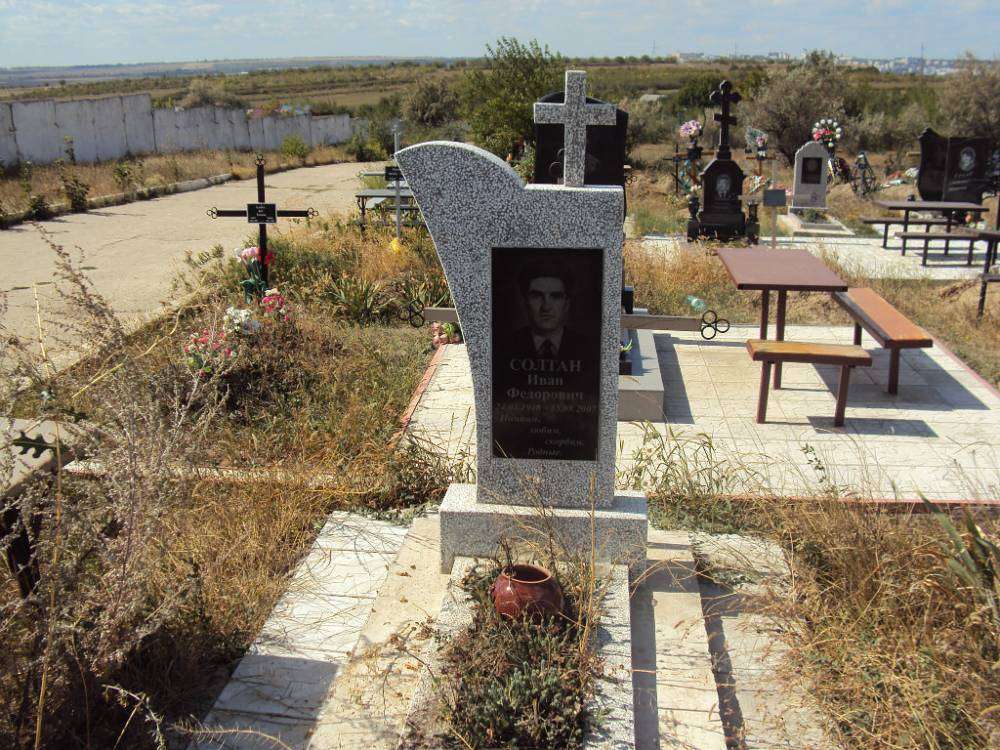

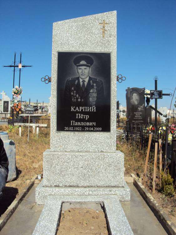

Иван22834 Опубликовано 19 декабря, 2018 Опубликовано 19 декабря, 2018 Хорошие памятники! А как добиваетесь такого оттенка? В 13.12.2009 в 21:04, слава сказал: вот такие у меня. Хорошие памятники! А как добиваетесь такого оттенка?
Лёха Спб Опубликовано 20 декабря, 2018 Опубликовано 20 декабря, 2018 @Иван22834 , точно не уверен, но предполагаю, что просто губкой с белой краской проходятся по выпуклым местам.
