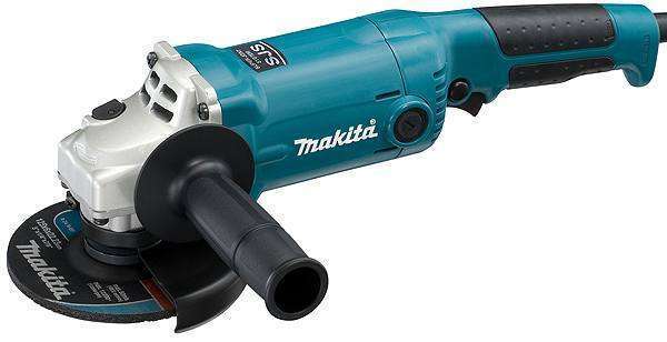

Одиссей Опубликовано 30 марта, 2012 Опубликовано 30 марта, 2012 К вышенаписанному попробуй ещё щели между ламелями коллектора почистить от графитовой пыли. Между ламелями почистил,было почти чисто.Но стерся якорь прилично.В самом тонком месте,глубина щели около 1мм или меньше.Даже если проточить,жить якорю осталось не долго.Эх,нашли производители место в котором если сэкономить-в последствии можно заработать. Вот и стала проблема выбора маленькой болгарки для резки.Наверное кроме макиты на 1.4квт с регулятором больше выбирать и нечего... А кто пробовал для резки 125-м сухорезом болгарки побольше,скажем на 150-180мм ?Есть смысл? Приглянулись пару Макит на 150мм,что скажите? GA6021 Мощность 1050 Вт Число оборотов 10000 об/мин Диаметр диска 150 мм Вес 2,8 кг GA7010C Мощность 2000 Вт Число оборотов 9000 об/мин Диаметр диска 150 мм Вес 3,5 кг Ещё есть на 180мм,но вопрос в габаритах GA7020 Мощность 2000 Вт Число оборотов 8500 об/мин Диаметр диска 180 мм Вес 4,7 кг
romak81 Опубликовано 30 марта, 2012 Опубликовано 30 марта, 2012 ...А кто пробовал для резки 125-м сухорезом болгарки побольше,скажем на 150-180мм ?Есть смысл? ИМХО нет смысла брать болгарки побольше. Результат будет даже хуже. Больше болгарка - меньше обороты, больше габариты(не удобно будет работать) и дополнительный вес в руках тоже не плюс. Если инструмент професиональный и расчитан на 125 сухорез, то его должно хватить. У меня макита 9565CV (с регулятором) - 1,4Вт. И макита 9558HN - 0,84 Вт. Обе ращитаны на 125 сухорез. И обе его нормально тянут. И режу именно 0,84Вт которая и меньше и легче и удобней (и вдвое дешевле чем 9565) и не глохнет. Прижимаю, сухорез горит, а болгарка не останавливается, и не греется. Под нагрузкой быстрее остановится 9565 из-за муфты скольжения. 1
Одиссей Опубликовано 31 марта, 2012 Опубликовано 31 марта, 2012 И режу именно 0,84Вт которая и меньше и легче и удобней (и вдвое дешевле чем 9565) и не глохнет. Прижимаю, сухорез горит, а болгарка не останавливается, и не греется. Под нагрузкой быстрее остановится 9565 из-за муфты скольжения. Спасибо за совет!Наверное возьму 9558,заодно подержу в руках 150-180,а вдруг...эксперименты никто не отменял Точно такое же было на Маките 1.4. Сначала периодически на максимальных оборотах при нагрузке хлопало,потом в 3-м,положении,а потом и на 1.( у меня дело было на болгарке с регулятором) Занес в одну мастерскую,сказали кирдык якорю. Недавно подобные симптомы появились на второй болгарке!Маките 1.4 с регулятором... Использовалась для полировки,для резки не применял.Сегодня разобрал,щётки стерты на половину,может меньше С якоря поток искр...Заменил на новые-такая же фигня! Якорь слегка подтерт,но совсем немного в отличии от маленькой Бош.Прийдется и её отдавать токарю... Подведя итог,Макита 9565CV,(в моих условиях) прожила с начала июня 2011 по конец марта 2012. Эх,почти 10 месяцев и инструмент готов к замене
boris01 Опубликовано 31 марта, 2012 Опубликовано 31 марта, 2012 заказывал Макиту 9565CVR- прислали CV. вначале чуть расстроился (CV работаем- хотелось чёт поновей) , а потом отошол. вчём отличие CVR от CV ???
Одиссей Опубликовано 31 марта, 2012 Опубликовано 31 марта, 2012 заказывал Макиту 9565CVR- прислали CV. вначале чуть расстроился (CV работаем- хотелось чёт поновей) , а потом отошол. вчём отличие CVR от CV ??? Если не ошибаюсь,во первых CVR новее модель раз,и дороже долл на 50-60 два.Есть в ней фишка типа включается только кнопкой.не зависимо от того была включена в розетку или только включили,вообщем безопасность повыше.В остальном вроде такая же как и CV А это якорь товарища Боша 1.4квт после 11месяцев работы. Первый месяц резка+полировка,остальные только резка. 1
