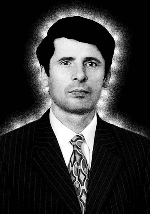

cream Опубликовано 24 мая, 2009 Опубликовано 24 мая, 2009 Оцените Если можно подскажите что и как исправить

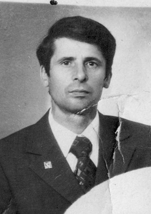

SEBAS Опубликовано 24 мая, 2009 Опубликовано 24 мая, 2009 Ну, для полной оценки надо бы еще и исходник выкладывать.... в нормальном разрешении.... А если так говорить, то темновато получился подбородок и вообще нижняя часть лица.... На фотке нормально еще видно, а на камне же ДД меньше.... На воротнике рубашки какое-то левое (лишнее) грязное пятно.... Глаза и брови, а тем более волосы (пряди, границу роста волос) легко сделать (подрисовать) более четче.... Если пиджак надет то можно еще воротник пиджака чуток проявить..... для общей композиции.... И ухо, мне кажется, что тут как-то обрезано не так.... надо на оригинал глянуть....
cream Опубликовано 24 мая, 2009 Автор Опубликовано 24 мая, 2009 Костюм пытался осветлить но получилось не очень наверно что не правильно делал
Никита Опубликовано 29 мая, 2009 Опубликовано 29 мая, 2009 Судя по трещинам на белом фоне вроде не вырезан!
noct Опубликовано 29 мая, 2009 Опубликовано 29 мая, 2009 Не вырезан, только из бумаги и наклеен куда то на что-то. А так по ретуши - реально темно, непонятно для чего и откуда появились морщины глубокие, дяденька почти улыбался на оргинале, а у тебя какой то суровый. Глаз, зрачков век, вообще невидно. Ретушью нужно выводить то что плохо видно, в первую очередь прорабатывать глаза, если сделаешь глаза то все остальное будет норм. Глядя на портрет ты в первую очередь смотришь на глаза, а не на одежду или еще что-то.
50Hz Опубликовано 6 июля, 2009 Опубликовано 6 июля, 2009 Посмотрите, это то что я максимум могу сделать.Может я где-то переусердствую? Подскажите, направьте.
Анфим Опубликовано 6 июля, 2009 Опубликовано 6 июля, 2009 Пинджак хороший ,а остальное....В ручную добиваешь?
50Hz Опубликовано 6 июля, 2009 Опубликовано 6 июля, 2009 Нет, я ничего не добиваю. Я работаю на фирме, дерик купил станок, и хочет чтобы я делал портреты на станке, чтобы вообще не добивать художником.А я раньше никогда с ретушью портрета не сталкивался, в ФШ делал только коллажи и т.п. Вот теперь передо мной стоит задача научится ретушировать фотку, да еще и под станок.

VVS Опубликовано 6 июля, 2009 Опубликовано 6 июля, 2009 может есть какой нибуть фильтр в ФШ или экшен или прога отдельная , чтоб можно было прикинуть результат на камне? хоть примерно уже хорошо Для начала переведи в Ч-Б, а за тем в Bitmap (вкладка ИЗОБРАЖЕНИЕ, РЕЖИМ), разрешение делай такое, какое будешь делать на камне, в зависимости от шага. Каждая точка - это удар иголкой. Портрет мужчины на камне (20х30 см, шаг 0,25), при правильных настройках станка будет примерно такой (сморти на 100% увеличении) , дальше возвращаешся назад в СОБЫТИЯХ (до перед Ч-Б), берёшь в руки Яркость-контраст, Кривые, Уровни, мышь, планшет и т.д. и делаешь, как тебе хочется, периодически переводя в Bitmap для оценки. Если, что не так, Монстры поправят.
qwert64 Опубликовано 7 июля, 2009 Опубликовано 7 июля, 2009 Сам тоже из категории водоплавающих.План наступления на станок таков:- ещё раз настрою иголку на станке- прогоню калибровочную шкалу- вырежу глаз с волосатой бровью и прогоню по насторойке от шкалы с разным шагом- от настройки иголки и выбранного режима будет видно где затемнить, а где осветлить портрет- ещё раз контрольный удар по глазу и можно делать портрет целиком
noct Опубликовано 7 июля, 2009 Опубликовано 7 июля, 2009 Вот 20 минут работыЕще минут 30 выровнять, убрать мусор и сгладить ... и все..
