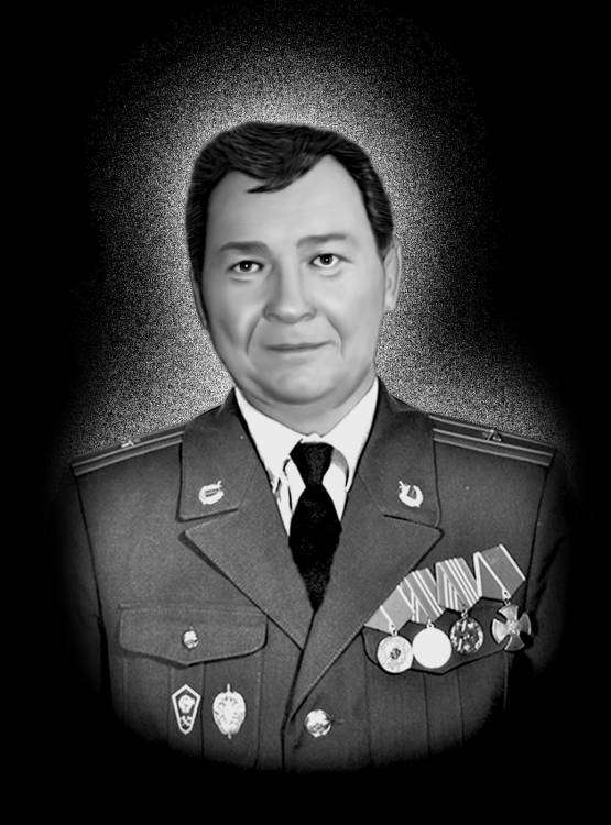

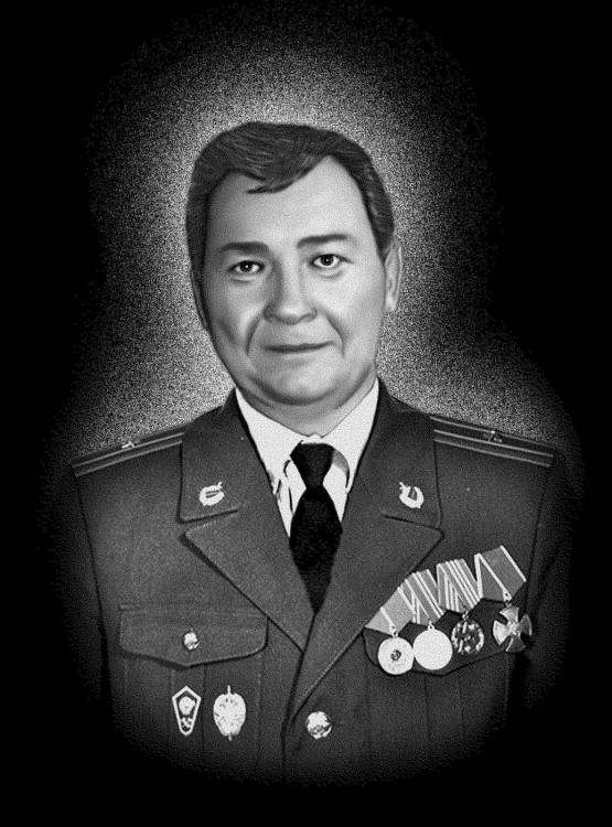

Tiana Опубликовано 11 апреля, 2013 Опубликовано 11 апреля, 2013 Уважаемые специалисты-ретушеры, оцените мою первую работу(плиз), напишите замечания и подсказки . Спасибо!!!
Адаец Опубликовано 11 апреля, 2013 Опубликовано 11 апреля, 2013 Примерно 3-4 минут прошелся по лицу, дальше терпения не хватило...
Eraser Опубликовано 11 апреля, 2013 Опубликовано 11 апреля, 2013 Что не нравится.1. Глаза на форуме не однократно говорилось, что у глаз есть определенное строение, у всех по разному выглядит но строение одинаковое для всех у Вас глазки как у куклы Машки 2. На волосах много фантазии ... выделите то что есть ( и вновь всё уже описано на форуме, аж целая тема есть про волосы)3. Галстук на костюме , ясно что приресован (как и весь китель)... но можно же подправить, акуратней сделать Пока шлёпал по кнопкам Адаец всё показал.
Alaverdi48 Опубликовано 11 апреля, 2013 Опубликовано 11 апреля, 2013 С таких фотографий не стоит начинать. Ничего достойного в любом случае не выйдет.Начни с отличного исходника. Пойми что нужно станку. А уже потом детали анатомии.
Tiana Опубликовано 11 апреля, 2013 Автор Опубликовано 11 апреля, 2013 Спасибо, с костюмом я не работала, видно до меня поработали
Eraser Опубликовано 11 апреля, 2013 Опубликовано 11 апреля, 2013 Спасибо, с костюмом я не работала, видно до меня поработали Дык такая же беда ... валом тащат, от местных "спецов" (а мож и сами грешат) Фотошопа ... так, что готовся ... Я прошу фото с приличным качеством лица, а одежду я говорю: - Сам прилеплю приличную (если заказчик не против).
Tiana Опубликовано 11 апреля, 2013 Автор Опубликовано 11 апреля, 2013 а лицо ярче не надо делать? В битовом формате как то всё серо
Alaverdi48 Опубликовано 11 апреля, 2013 Опубликовано 11 апреля, 2013 Ты на камне пробовала? какой станок?
SerikL Опубликовано 11 апреля, 2013 Опубликовано 11 апреля, 2013 Терпеть не могу подобные фотографиии, в корорых уже кто-то ковырялся, отправляю клиентов за исходниками. А на этой еще и голову криво прицепили. @Alaverdi48 прав, с таких фоток лучше не начинать.
Tiana Опубликовано 11 апреля, 2013 Автор Опубликовано 11 апреля, 2013 на камне нет не пробовала, завтра попробую
Eraser Опубликовано 11 апреля, 2013 Опубликовано 11 апреля, 2013 Alaverdi48 прав, с таких фоток лучше не начинать. А у меня и выбора то не было ... мне только такие и давали (да и щас приличная фото редкость) а приличные почему то ручнику уходили (ну там тоже не все приличные) ... Да и станок то ... действительно ... какой, а то ща насоветуем тут . В битовом формате в ТАКОМ (большом) разрешении не смотри, не соответствует ПРИБЛИЗИТЕЛЬНО к действительности ... читай форум про разрешение и шаг гравировки ... ну и много чего есчё
Alaverdi48 Опубликовано 11 апреля, 2013 Опубликовано 11 апреля, 2013 а лицо ярче не надо делать? Если сделать ещё ярче, будет как рубашка. А ведь у нас лица не такие белые как рубашка. Отталкивайся от этой логики, для начала. Это я уже молчу про то что станок выжрет такое яркое. А у меня и выбора то не было ... Выбор всегда есть. Можно взять в инете знаменитость с отличной фоткой. Или ещё лучше у того же ручника забрать хорошую фотку для экспериментов (даже если он уже сделал портрет). Я в начале у ручников все исходники хорошие себе забирал, и только с ними работал. Был случай, ручник даже обиделся что на станке получился портрет лучше чем у него. Думал специально взяли его фотку, чтоб показать что он хуже машины.
Tiana Опубликовано 11 апреля, 2013 Автор Опубликовано 11 апреля, 2013 станок брюлов, просто я делала одним ретуш, пару раз, они всё просили светлее, фотки были вообще белые, но там что то с иглами было на станке вроде
Eraser Опубликовано 11 апреля, 2013 Опубликовано 11 апреля, 2013 @Alaverdi48, для практики и проф. роста понятно, можно всё найти ... но мне даже чухатся не давали ... тока давай давай, станок должен работать (во я тогда намурзилил)
Alaverdi48 Опубликовано 11 апреля, 2013 Опубликовано 11 апреля, 2013 Ну это уже претензии к руководству. Хотел бы видеть качество - дал бы тебе пару плиток и время. Tiana,то что ты делала кому-то ретушь это одно. У тебя теперь станок рядом. Попробуй как он бьёт (если он конечно настроен) и уже от этого отталкивайся.
Eraser Опубликовано 11 апреля, 2013 Опубликовано 11 апреля, 2013 Хотел бы видеть качество - дал бы тебе пару плиток и время. Неа не хотел, ему нано было план давать. Tiana Прости что в твоей теме не по теме (каламбур однако), но это как говорится суровая действительность ...
Alaverdi48 Опубликовано 11 апреля, 2013 Опубликовано 11 апреля, 2013 А по моему очень даже в тему))) Чтоб так не повторяла
МигельАнгело Опубликовано 11 апреля, 2013 Опубликовано 11 апреля, 2013 @Tiana, обрати внимание пожалуйста на границу контуров головы и фона, в некоторых местах (ухо справа) на камне сольётся, будет не айс..
Tiana Опубликовано 11 апреля, 2013 Автор Опубликовано 11 апреля, 2013 Спасибо, учту. А не подскажите поточней где про глаза на форуме найти можно, а то что то я смотрю и ни как найти не могу
Eraser Опубликовано 11 апреля, 2013 Опубликовано 11 апреля, 2013 @Tiana, Прямо вот про одни глаза и всё тут, такого нет ... читай этот же раздел но где другие выставляют свои работы, и там есть много ответов в том числе и советы про то как правилно глазик подправить .... если найду конкретный пример скину сцылку ... правда правда

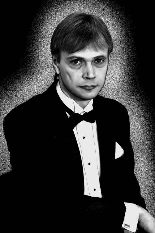

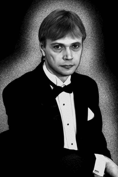

Tiana Опубликовано 15 апреля, 2013 Автор Опубликовано 15 апреля, 2013 Здравствуйте, вот эту работку посмотрите пожалуйста
URAL75 Опубликовано 15 апреля, 2013 Опубликовано 15 апреля, 2013 Я б загрузил эту ретушь в станок (первую без шума), но без данного фона - изменил бы... А ретушь, как техника, нормальная...Да... шумом я назвал крапления на второй ретуши))))
Tiana Опубликовано 15 апреля, 2013 Автор Опубликовано 15 апреля, 2013 на счёт шума не поняла извините
Адаец Опубликовано 15 апреля, 2013 Опубликовано 15 апреля, 2013 Во втором ретуше фотошопе вы использовали функцию ШУМ..
