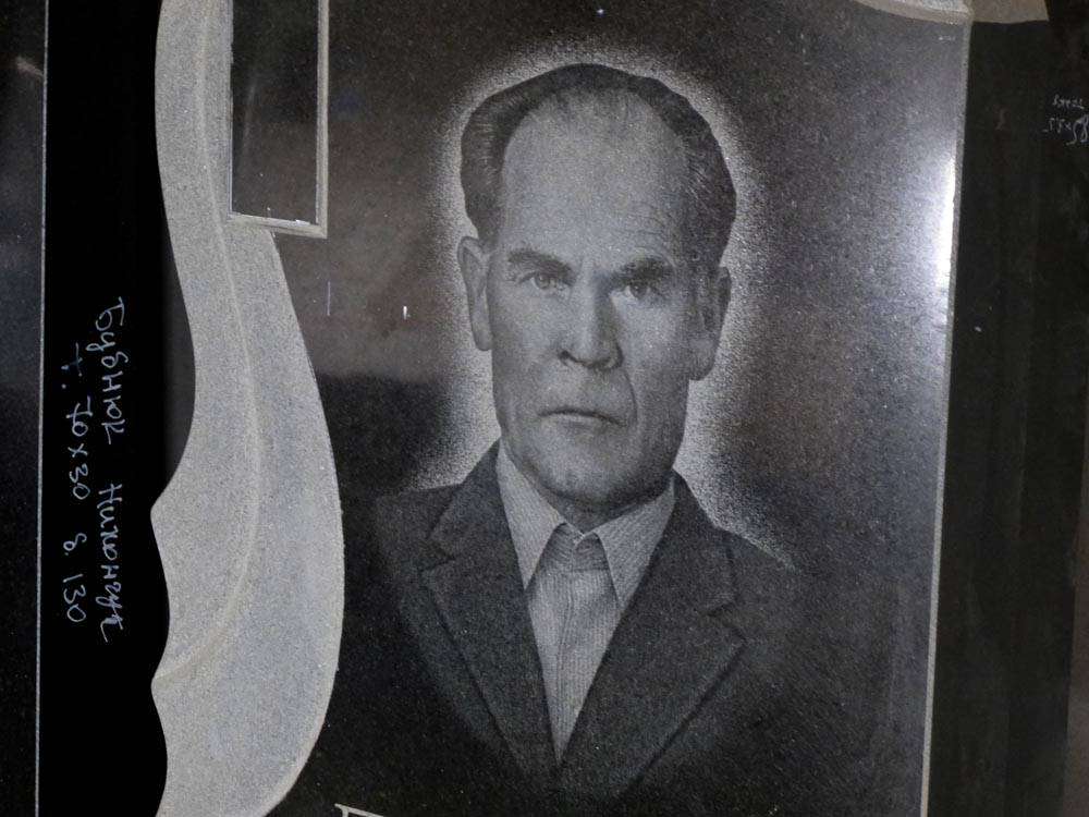

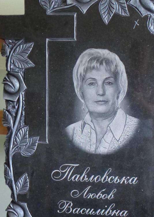

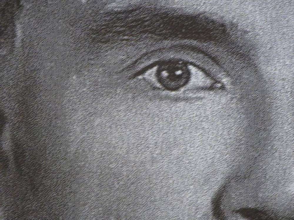

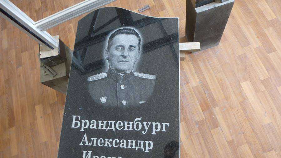

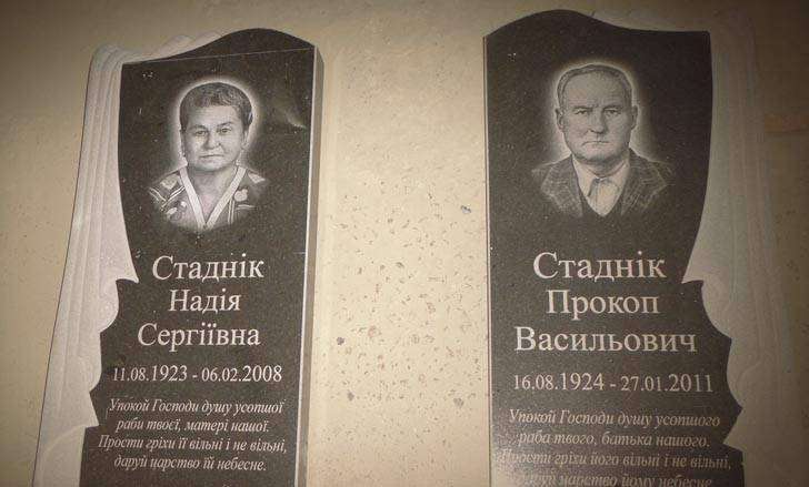

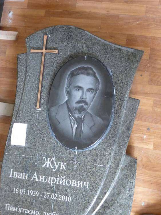

BOR Опубликовано 18 июля, 2013 Опубликовано 18 июля, 2013 Есть просьба(если вас это не затруднит)- не могли бы вы выложить любую (на ваше усмотрение, как пример) ретушь и результат на камне? хочеться посмотреть на результат, что именно пробивает, а что проподает( я понимаю что камни бывают разные и результат от этого зависит) Просто тяжело, я не понимаю какого результата просят, Заранее благодарен за помощь Ничего не должно пропадать после гравировки. Конечно бывает очень рябой камень , тогда надо 3 проход или подчищать вручную или подкрашивать, а на среднем камне рисунок должен повторять ретушь. У меня станок хорошо настроен по градиенту и бьем только острыми иглами. Ретуши дома нет, но она не впечатлит. Там нет прорисовки мелких деталей. Просто удирается шум и выводится уровни, отдельные детали усиляются и прорисовуются. Ретуширую в среднем 1,5 часа. Вот фото 2 прохода без доработки чисто станок. то что дома нашел , А нет два фото на базальте , там один проход Вот еще габро

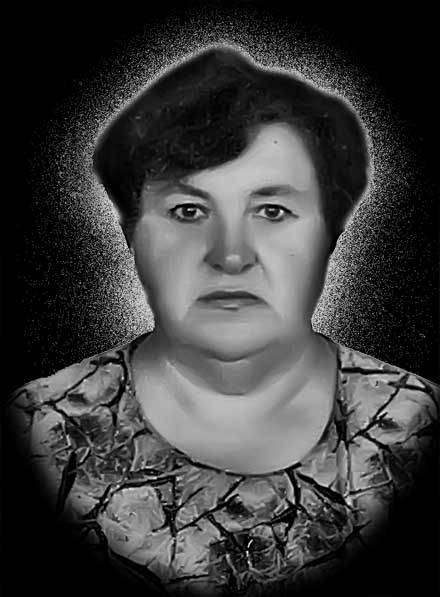

Дима Высочин Опубликовано 20 июля, 2013 Опубликовано 20 июля, 2013 Чуть-чуть почитал, прикинул, взял непроблемную фотку и вот что получилось! оцените пожалуйста.
Dynozavr Опубликовано 20 июля, 2013 Опубликовано 20 июля, 2013 Чуть-чуть почитал, прикинул, взял непроблемную фотку и вот что получилось! оцените пожалуйста. Прикрепленные изображения Хорошая работа. (я бы добавила больше резкости, и совсем не размывала бы ее в процессе обработки. Больше подчеркнула бы линию перехода от лица к шее. И подрисовала бы волосы вместо светлых пятен на голове)
Oly Опубликовано 20 июля, 2013 Опубликовано 20 июля, 2013 ну как изнасилуют мозг вам заказчики пару-тройку раз - так сразу и поймете ))))) пожалуй, да... С настройками будем разбираться. @Dynozavr, я так и стараюсь делать - обводить кистью, рисовать в принципе не умею. Теперь больше использую затемнитель. Спасибо за волосы - действительно трудно иногда.
kamnerez Опубликовано 20 июля, 2013 Опубликовано 20 июля, 2013 Чуть-чуть почитал, прикинул, взял непроблемную фотку и вот что получилось! оцените пожалуйста. Носогубные складки потерял. Переносица - четкое нависание и складка между бровей куда-то пропали, вместо них уродливый кривой нос. И, не знаю специфики ваших станков, но так размазывать пальцем в ущерб мелким деталям, которые,собственно, и придают сходство, на мой взгляд недопустимо.
Nyutik Опубликовано 20 июля, 2013 Опубликовано 20 июля, 2013 Дима,фотка действительно беспроблемная.Зачем,ну зачем ты её размазал?Цель ретуши под станок сделать фото лучше,чётче,а не превратить живое лицо в посмертную маску.
