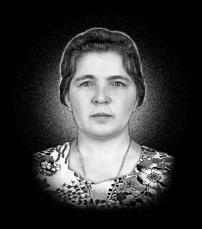

Дима Высочин Опубликовано 15 июля, 2013 Опубликовано 15 июля, 2013 добрый день. Помогите найти ошибки. Критекуйте безжалостно, заранее благодарен
Alaverdi48 Опубликовано 15 июля, 2013 Опубликовано 15 июля, 2013 Оригинал покажи.Но и без него скажу: Забудь про инструмент "палец" и прочее мазяканье.
Дима Высочин Опубликовано 15 июля, 2013 Опубликовано 15 июля, 2013 исходник Оригинал покажи. Но и без него скажу: Забудь про инструмент "палец" и прочее мазяканье. подскажи тогда чем! неужели одними фильтрами? Оригинал покажи. Но и без него скажу: Забудь про инструмент "палец" и прочее мазяканье. простите меня, но чем же? неужели одними фильтрами работать

BiSer Опубликовано 16 июля, 2013 Опубликовано 16 июля, 2013 Фотка даже очень хорошая (в смысле оригинал) , а пальцем ты её точно угробил!
Дима Высочин Опубликовано 16 июля, 2013 Опубликовано 16 июля, 2013 а так? без пальца остается много мусора
BiSer Опубликовано 16 июля, 2013 Опубликовано 16 июля, 2013 Резкости у тебя нет: брови , глаза , крылья носа , морщинки возле глаз...
Адаец Опубликовано 16 июля, 2013 Опубликовано 16 июля, 2013 примерно 10-минут. окфон я пучком бью..Зрачки осветлить забыл..еще мешки под глазами выразительнее надо бы..
Дима Высочин Опубликовано 16 июля, 2013 Опубликовано 16 июля, 2013 но ведь здесь еще работать и работать. неужели это можно под станок? С глазами спосибо- Понял

Адаец Опубликовано 16 июля, 2013 Опубликовано 16 июля, 2013 но ведь здесь еще работать и работать. еще с пол часика ..фон, волосы, подбородок, шею почистить.... Но в остальном, прекрасная маркиза, Всё хорошо, всё хорошо. Дима напрашивается вопрос .грав машинка у тебя есть? раньше ручником НЕ работал? в любом случае дорабатывать 1-час нужно..станок какой?..

Igor Filistovich Опубликовано 16 июля, 2013 Опубликовано 16 июля, 2013 Я для своего 7.2 делаю так:Давно я не работал мышкой аж руку свело). И ещё одна маленькая, но помойму очень важная деталь, сколько станков столько и разных подходов, сколько мониторов столько и разных взглядов.
Дима Высочин Опубликовано 16 июля, 2013 Опубликовано 16 июля, 2013 Наверное мне показалось, принашу свои извинения за поспешные выводы где ты увидел грубость.вот и делай добро людям..... Я для своего 7.2 делаю так: Давно я не работал мышкой аж руку свело). И ещё одна маленькая, но помойму очень важная деталь, сколько станков столько и разных подходов, сколько мониторов столько и разных взглядов. по поводу разного оборудования и восприятия, я с вами полностью согласен. Но все же есть какие то основные правила ( станок то не все пробивает)? на чем нужно окцентировать внимание больше? глупый вопрос - и всеже? Да , такую ретуш я на станок не ставил бы. ..а если бы поставил. то вышло бы плохо. ... Тут 2 темы. Первая - Человек , для которого вы делаете ретуш , я так понял не разбирается не в станке , ни в ретуши (.Правда и я в Брюлове не разбираюсьтоже., скажу про Сауно.) .. Потому что отдавать такое фото на ретуш за деньги это расточительство. ... Без преувеличения, эту ретуш парня мне довести до станка труднее было бы , чем сделать все с нуля . На ее ретуш надо всего минут 40 . .. И я глубоко уверен, что у тех кто заказывает ретуш хорошой гравировки никогда не выйдет. Потому что, зная как бьет станок ,раз 5 возвращаю ретуш из Грейва в фотошоп, чтоб подправить уровни или усилить некоторые детали. А брать чужую , даже хорошую - ничего не выйдет . Станок надо изучить , научится работать им как ручным инструментом и самому подгонять ретуш .............Теперь конструктивно. Главное в ретуши - меньше рисовать , а больше усиливать. У парня глаза идеальные , а ты их вместо того чтоб проработать фильтрами - обрисовала, . Основные инструменты Уровень(самый главный), Резкость, контрастность, и фильтры по чистке грязных фото(партитура, ноис). Делать ярче, как ты пишеш , нельзя. У тебя белый цвет и так 256, У меня для габро 195, а для базальта 210. Все что выше станок уничтожает и полутеней не будет . Возможно вам надо добалять серый цвет в уровнях, но при этом следить чтоб черный был идеально черный, а не серый. У милиционера низ портрет рот нос- серая, неконтрастная масса., ...У парня по сравнению с милиционером , советы уже учтены и есть обводка лица- не сливается с фоном. У парня 2 ошибки -яркий белый цвет и сильная прорисовка. .. А то что у них выходит темно, , не надо экономить на иглах.... Добрый день. Мне вас порекамендовали). Есть просьба(если вас это не затруднит)- не могли бы вы выложить любую (на ваше усмотрение, как пример) ретушь и результат на камне? хочеться посмотреть на результат, что именно пробивает, а что проподает( я понимаю что камни бывают разные и результат от этого зависит) Просто тяжело, я не понимаю какого результата просят, Заранее благодарен за помощь
Igor Filistovich Опубликовано 16 июля, 2013 Опубликовано 16 июля, 2013 Больше удели времени настройке станка, так чтоб он бил то что изображено у тебя на мониторе, пробивай глазки Сукоевой, градиенты от чисто черного до чисто белого (я их 1000 набивал и продолжаю набивать) , смотри чего много , чего не хватает, не бойся менять настройки силы удара, сделал 1 настройку сохранил под именем "проба 1" попробовал и так дальше пока не добьёшься желаемого результата. А по портретам акцентируй всё внимание на схожести, при обработке каждой детали создавай копию слоя и постоянно сравнивай с исходником и как уже сказал BOR: Не надо рисовать !!!!! Надо усилять то что есть
