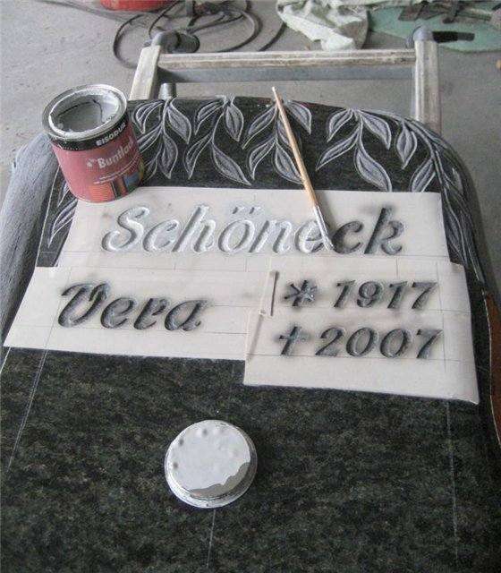

Народ, плиз подскажите, какая конкретно краска используется при тонеровке?
И еще слышал портреты подкрашивают, технология, краска?
Для тонировки - обычная эмаль для наружных работ, нужна черная и светло-серая, я не знаю ваших красок и не доверяю нашим, потому купил 2 банки в Германии и еще две в Польше.
Для портретов покупаем польскую специальную для камня на акриловой основе, цвет тоже не совсем белый, технология - намазал как попало, все что надо зайдет в поры гравировки, пока окончательно не высохло протереть сухой тряпкой, эту краску покупаем года три, пока претензий нет.
а у нас просто красят водоэмульсионкой потом так же стирают..так же и если поры со временем забиваются можно так обновить..

Решил перенести несколько фот с процессом резки которые демонстрировал Мансур на Левином форуме, думаю чего будут там зря пылится, а тут может кому и пригодится и лишних вопросов по инструментам и тонировке будет меньше.
ef6f3e3253bd.jpg[/hide]
Дякую файно :wub:
СПАСИБО!!-даже людям которые режут есть чему поучится ,а для начинающих воопще незаменимо.
Да, я в шоке, мои кроме вот такого пока сделать ничего не могут.
Mansuru респект и огромное спасибо! :wub:
По сравнению с работами Мансура, мои так просто каменный век )
Мансур а после протирки растворителем ппятен не остается на камне?
На полированном граните, нет, а с другими материалами :wub: надо быть осмотрительней
