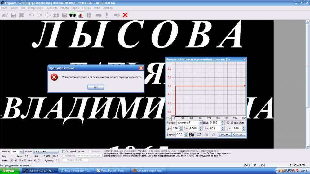

Подскажите, кто-нибудь сталкивался с ошибкой №13 "ограниченный режим"?
Станок версии 7.2В, отказывается работать в с любыми настройками материала, а автоматом включает какой-то свой материал "материал ограниченного режима". Версию обновили 1,5 года назад, до этого подобных проблем не возникало.
С чем это может быть связано?
Вот, что Grave выдает при запуске.

Было такое именно на 7.2В, на двух станках. Отправляли магниты якобы на перепрошивку. Периодичность между двумя была как раз такая, как обновляли их.
Если исправишь сам - отпишись. А то у нас ещё з-й станок 7.2В, чувствую, тоже выдаст такоеfile.gif

доброго всем времени суток.сегодня тоже столкнулся с этой бедой станок сауно 7.2с тупо пишет ограниченный режим, не проработал и года.в сауно говорят что нужно магнит к ним отправлять,с учётом того что щас самый сезон весьма неприятно что станок встанет на неделю, а то и дольше тем более он один(((если кто найдёт решение прошу отписать.

Здравствуйте, у меня тоже была такая проблема.Я методом эксперимента отрезал провод точно не помню какой от датчика магнита и поставил между ними кнопку.Запускаю станок без автозазора,нажимаю эту кнопку, выставляю зазор через пульт станка, отпускаю кнопку и продолжаю работу через греев.

Подсказываю. Я своими силами снял магнит и отправил в сауну. Цена вопроса такова: пересыл туда-сюда-2000 руб. Прошивка магнита - 1000 руб. + затраты на звонки в офис сауны. И конечно, ожидание в 2 недели.

всем привет.в разговоре с Сауновцами было выяснено что в магните чип на 3000 работ (у версии 7,2 и выше точно),потом уходит в ошибку,звонишь им говорят отправляй,плати и всё будет гуд.интересный подход который объясняют тем что пришло время технического обслуживания гравировальной головки. Но мне искренне думается что всё намного банальней.

Всем привет.
Вот провод белого цвета в который надо врезать кнопку (я воспользовался выключателем с нерабочего блока питания компа)
А дальше всё как написал пользователь под ником liiss. (за что ему спасибо)
"Запускаю станок без автозазора, нажимаю эту кнопку, выставляю зазор через пульт станка, отпускаю кнопку и продолжаю работу через греев."
У меня эта ошибка появилась при пробеге 100дней (смотрите в протоколе работ).
Работайте на здоровье и не тратьте лишние деньги и время :)

вчера прям ездил в сауновский офис, хорошо приняли, и люди приятные, вцепили магнит на их станок, получили пароль откуда то,  - ввели через грейв и все вроде заработало.
10 долларов.

Спасибо. Метод работает. Конечно это на время, с заказами чуть разгрести и вести на прошивку.

вылетает микросхема контролирующая положение иглы в магните.. Проблема именно магнита.\
Просто я не думаю, что это в корыстных интересах, есть активация станков старых, звонишь  тебе говорят код, все честно и бесплатно, Конечно лучше бы данный сервис по устранению ошибки был бесплатен, оплата только за пересылку.
