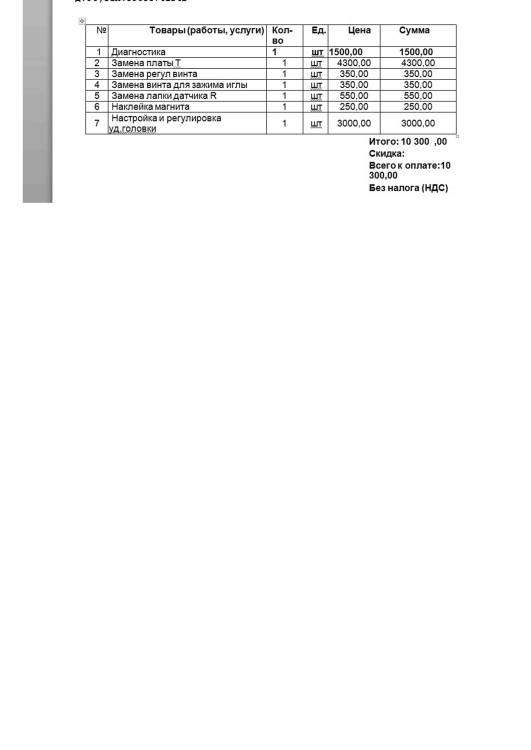

вообщем починили мой магнит вчера отписались и выставили счет как вы думаете на какую сумму?))))
всего лишь 10300 рублей))) а говорили про 1500 тысячи)

Немного не в тему (в смысле "Ограниченный режим"), но про ремонт. В прошлом году стал плохо бить станок, не пробивал совсем, изображения черные, грязные. Отправили плату в САУНО, взамен временно дали плату 7-ю ( у нас 8-я версия). Через месяц примерно переслали типа "отремонтированную" плату. Ставим на станок - те же яйца, отправили обратно, денег за ремонт мы платить не стали. Больше мы эту плату не видели...
вот перечень, что мне поменяли версия 7,2с, новый магнит стоит 40000 руб
