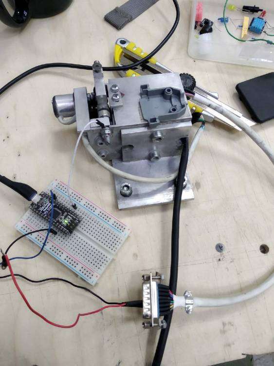

alexander84 Опубликовано 30 марта, 2022 Опубликовано 30 марта, 2022 Только ради этого сообщения зарегался тут. Вот и меня посетила эта ошибка. Станок свежий, 11я сауна, пробег полтора года, но магнит выглядит потрепанным, плата внутри магнита явно не новая, толи копанная толи паялась пьяным Васей. Ближе к делу, устройство головы, шаговый мотор 42го типаразмера, два неодимовых магнита, и две микрсосхемы магнитного энкодера. по сути ничего сложного, и за что такая цена, я хз, ахренели сауновцы. Но самое интересное, тот белый провод про который выше писали, так вот, на нем висит микросхема памяти ds2431, удалось разглядеть только в микроскоп. На этом пока все, я негодую, пойду выяснять как без боли в жопе переписать эту чудесную штуку. По результатам возможно отпишусь. 2
alexander84 Опубликовано 31 марта, 2022 Опубликовано 31 марта, 2022 Продолжаем, колхоз собран, прошивка считана. Завтра почитаем прошивку с живого магнита, посмотрим что там... Продолжение следует..... 2 1

Malacal Опубликовано 31 марта, 2022 Опубликовано 31 марта, 2022 @alexander84 , если бы всё было так просто, то уже давно бы решили эту проблему. На сегодня известно: 1) Микросхемы EEPROM DS2431 содержат счетчики отработки ударной головки в зашифрованном виде (очень похоже на RSA шифрование). 2) Значения 128 байт для R-датчика и T-датчика отличаются. 3) При первичной прошивке в Сауно значения первых 64 байт (адреса 00-3F) равны значениям вторых 64 байт (адреса 40-7F). Далее значения вторых 64 байт (но не все значения) начинают меняться, видимо прибавляется значение времени отработки станка. 4) Если в ограниченном режиме обнулить значения (для R-датчика и T-датчика), т.е. сделать так, чтобы значения первых 64 байт (адреса 00-3F) были равны значениям вторых 64 байт (адреса 40-7F), то это помогает, но не на долго. Далее станок снова уходит в ограниченный режим и последующие обнуления счетчика не помогают. Не пробовал, но может помочь: 1) считать значения с рабочей ударной головки (для R-датчика и T-датчика); 2) обнулить счетчики; 3) зашить в нерабочую ударную головку. 2 часа назад, zelenok сказал: Тотальный реверсинжиниринг? Реверсинг - это когда из машинного кода создают исходный код программы. А тут просто простое считывание значений микросхемы EEPROM. 20 минут назад, Иринка сказал: Надеюсь у вас получится. У нас такя же ошибка сегодня выскочила. Если находитесь недалеко от сервисного центра Сауно, то лучше съездить к ним, там делов на 2 минуты. А если далеко, то придется покупать ардуинку. 1
Иринка Опубликовано 1 апреля, 2022 Опубликовано 1 апреля, 2022 8 часов назад, Malacal сказал: Если находитесь недалеко от сервисного центра Сауно, то лучше съездить к ним, там делов на 2 минуты. Мы находимся 5 000 тыс.км 8 часов назад, Malacal сказал: Не пробовал, но может помочь: 1) считать значения с рабочей ударной головки (для R-датчика и T-датчика); 2) обнулить счетчики; 3) зашить в нерабочую ударную головку. А возможно ли эти значения перенести из 8ки в 7ку? 8 часов назад, Malacal сказал: там делов на 2 минуты Это действительно так? Или они придумают, что нибудь для удлинения времени ремонта и цены?
Malacal Опубликовано 1 апреля, 2022 Опубликовано 1 апреля, 2022 32 минуты назад, Иринка сказал: А возможно ли эти значения перенести из 8ки в 7ку? Можно. Но вам тогда нужно купить ардуино нано + юсб кабель, макетную плату, провода перемычки. Если купить ардуино уно, то макетная плата не нужна. Скетч (исходный код прошивки микросхемы) у меня уже есть, я поделюсь если решитесь на прошивку. 36 минут назад, Иринка сказал: Это действительно так? Или они придумают, что нибудь для удлинения времени ремонта и цены? Когда я у них был в Беседах, то они мне бесплатно прошили за 2 минуты, т.е. я приехал отдал программисту, он сделал и я сразу уехал.
