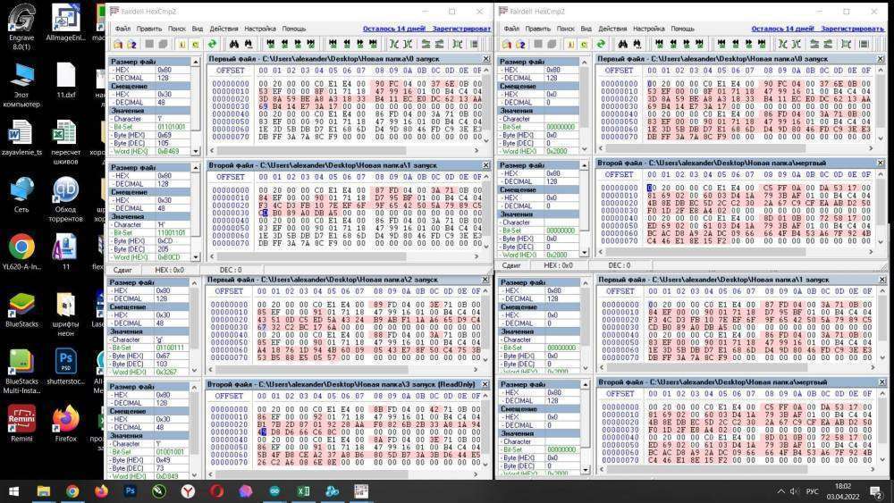

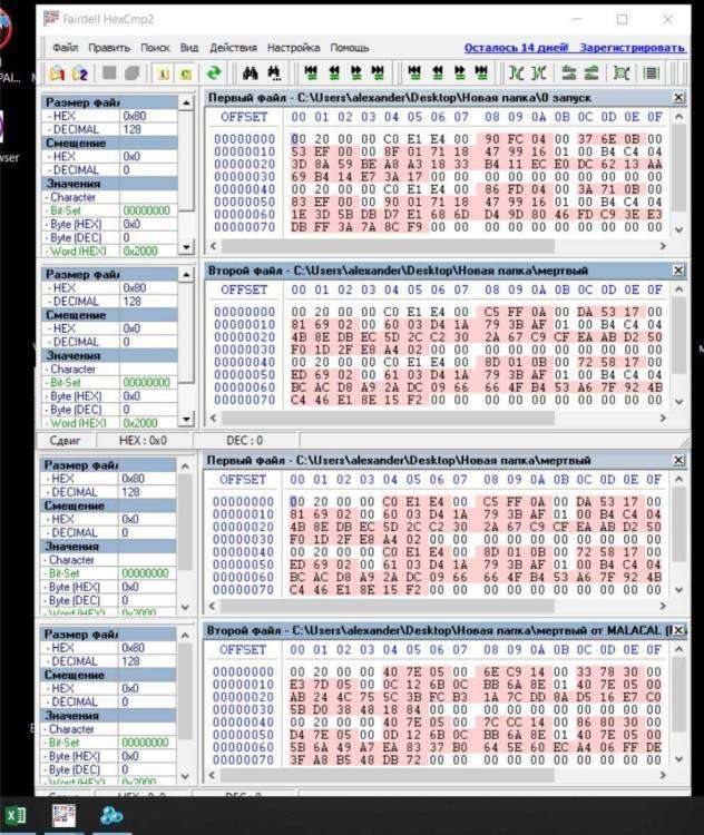

alexander84 Опубликовано 3 апреля, 2022 Опубликовано 3 апреля, 2022 Сижу, смотрю на это все. Печаль тоска. Слева 4 дампа последовательного запуска 4 примерно верно одинаковых гравировок, справа сравнение с дампом мертвого магнита. Может есть у кого дамп мертвого магнита? интересно его сравнить с моим мертвым. 01.04.2022 в 18:20, Иринка сказал: Сегодня решили, что будем перепрошивать сами. Со спецом предварительно договорились. Ардуино у нас есть магазине, и уно и нано есть. Будем использовать ваши инструкции. Если вы отправите нам прошивку будем вам очень благодарны. Этот вариант наиболее быстрый для нас. Что бы легче вам жилось, подключение. Красный +5в, черный на чтение и запись данных, минус можно просто кинуть на корпус.
Malacal Опубликовано 3 апреля, 2022 Опубликовано 3 апреля, 2022 @alexander84 , вот держи значения с мертвой ударной головки.Датчик T: 00,20,00,00,40,7E,05,00 6E,C9,14,00,33,78,30,00 E3,7D,05,00,0C,12,6B,0C BB,6A,8E,01,40,7E,05,00 AB,24,4C,75,5C,3B,FC,B3 1A,7C,DD,8A,D5,16,E7,C0 5B,D0,38,48,18,84,00,00 00,00,00,00,00,00,00,00 00,20,00,00,40,7E,05,00 7C,CC,14,00,86,80,30,00 D4,7E,05,00,0D,12,6B,0C BB,6A,8E,01,40,7E,05,00 5B,6A,49,A7,EA,83,37,B0 64,5E,60,EC,A4,06,FF,DE 3F,A8,B5,48,DB,72,00,00 00,00,00,00,00,00,00,00Датчик R: 00,40,00,00,40,7E,05,00 6E,C9,14,00,33,78,30,00 E3,7D,05,00,0C,12,6B,0C BB,6A,8E,01,00,00,00,00 4A,CB,B6,4B,8E,DD,96,57 36,92,D7,5F,AF,F2,E0,5C 57,8F,03,F8,34,34,00,00 00,00,00,00,00,00,00,00 00,40,00,00,40,7E,05,00 7C,CC,14,00,86,80,30,00 D4,7E,05,00,0D,12,6B,0C BB,6A,8E,01,00,00,00,00 3F,E2,F4,94,E7,BA,35,BE 51,41,B1,FA,56,D8,01,33 FA,29,A4,73,52,EA,00,00 00,00,00,00,00,00,00,00 1
alexander84 Опубликовано 3 апреля, 2022 Опубликовано 3 апреля, 2022 (изменено) 23 минуты назад, Malacal сказал: @alexander84 , вот держи значения с мертвой ударной головки.Датчик T: 00,20,00,00,40,7E,05,00 6E,C9,14,00,33,78,30,00 E3,7D,05,00,0C,12,6B,0C BB,6A,8E,01,40,7E,05,00 AB,24,4C,75,5C,3B,FC,B3 1A,7C,DD,8A,D5,16,E7,C0 5B,D0,38,48,18,84,00,00 00,00,00,00,00,00,00,00 00,20,00,00,40,7E,05,00 7C,CC,14,00,86,80,30,00 D4,7E,05,00,0D,12,6B,0C BB,6A,8E,01,40,7E,05,00 5B,6A,49,A7,EA,83,37,B0 64,5E,60,EC,A4,06,FF,DE 3F,A8,B5,48,DB,72,00,00 00,00,00,00,00,00,00,00Датчик R: 00,40,00,00,40,7E,05,00 6E,C9,14,00,33,78,30,00 E3,7D,05,00,0C,12,6B,0C BB,6A,8E,01,00,00,00,00 4A,CB,B6,4B,8E,DD,96,57 36,92,D7,5F,AF,F2,E0,5C 57,8F,03,F8,34,34,00,00 00,00,00,00,00,00,00,00 00,40,00,00,40,7E,05,00 7C,CC,14,00,86,80,30,00 D4,7E,05,00,0D,12,6B,0C BB,6A,8E,01,00,00,00,00 3F,E2,F4,94,E7,BA,35,BE 51,41,B1,FA,56,D8,01,33 FA,29,A4,73,52,EA,00,00 00,00,00,00,00,00,00,00 еще больше вопросов появилось. Особенно к первым 8ми битам. В моих двух магнитах они одинаковые, а у твоего они отличаются. Изменено 3 апреля, 2022 пользователем alexander84
Иринка Опубликовано 4 апреля, 2022 Опубликовано 4 апреля, 2022 22 часа назад, alexander84 сказал: Что бы легче вам жилось Спасибо.
alexander84 Опубликовано 4 апреля, 2022 Опубликовано 4 апреля, 2022 Итог всех мучений. Ошибка выплыла из-за того что померла память на запись, читать читается, а записываться отказывается.

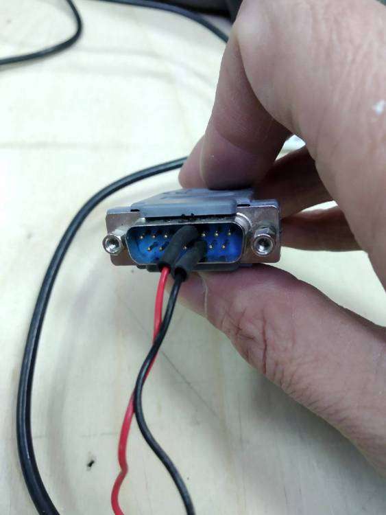

Иринка Опубликовано 4 апреля, 2022 Опубликовано 4 апреля, 2022 1 час назад, alexander84 сказал: Итог всех мучений. Ошибка выплыла из-за того что померла память на запись, читать читается, а записываться отказывается. То есть, если я правильно понимаю, то ннеобходимо заменить и прошить память? Мы пока выходим из положения. Впаяли кнопку и работаем по вышенаписаной инструкции (спасибо авторам метода) 22.11.2014 в 17:23, Борис сказал: Всем привет. Вот провод белого цвета в который надо врезать кнопку (я воспользовался выключателем с нерабочего блока питания компа) А дальше всё как написал пользователь под ником liiss. (за что ему спасибо) "Запускаю станок без автозазора, нажимаю эту кнопку, выставляю зазор через пульт станка, отпускаю кнопку и продолжаю работу через греев." У меня эта ошибка появилась при пробеге 100дней (смотрите в протоколе работ). Работайте на здоровье и не тратьте лишние деньги и время Но постоянно в таком режиме очень неудобно.
alexander84 Опубликовано 4 апреля, 2022 Опубликовано 4 апреля, 2022 1 час назад, Иринка сказал: То есть, если я правильно понимаю, то ннеобходимо заменить и прошить память? Мы пока выходим из положения. Впаяли кнопку и работаем по вышенаписаной инструкции (спасибо авторам метода) Не факт, это мой частный случай. Памяти такой в городе с разбега найти не смог, магнит поедет в москву.
Malacal Опубликовано 5 апреля, 2022 Опубликовано 5 апреля, 2022 15 часов назад, alexander84 сказал: Итог всех мучений. Ошибка выплыла из-за того что померла память на запись, читать читается, а записываться отказывается. Вероятность того, что память вышла из строя через столько лет уж крайне мал, хотя всё возможно. Ведь в даташите указано, что количество циклов записи/стирания около 200 тысяч циклов, это 20 лет непрерывной перезаписи. А вот проблема с подтягивающим (pull-up) резистором возможна - он может изменить свой номинал. Я поэкспериментировал и установил, что при подтягивающим резистор с номиналами менее 36k возможна и чтение, и запись. С номиналом от 36k до 120k позволяет читать данные с микросхемы, но не удается записать их. А вот при более 120k микросхема не определяется. 1
alexander84 Опубликовано 5 апреля, 2022 Опубликовано 5 апреля, 2022 (изменено) 2 часа назад, Malacal сказал: А вот проблема с подтягивающим (pull-up) резистором возможна - он может изменить свой номинал. Промерил первым делом, 2,2к Изменено 5 апреля, 2022 пользователем alexander84

f_sniper Опубликовано 3 октября, 2024 Опубликовано 3 октября, 2024 @Иринка Может быть подскажете тот самый белый провод, на который поставить кнопку? Чтобы избежать ограниченый режим. Фото на форуме не открывается.
Иринка Опубликовано 3 октября, 2024 Опубликовано 3 октября, 2024 (изменено) Здравствуйте. Смогу сделать фото и вам отправить в течении ближайших 2-5 дней. Сейчас не нахожусь возле станка. Если такой срок вас устроит. В целом могу сказать что работать можно. Немного увеличивается время на включение 3-5 минут. Зато можно в зависимости от настроек магнита высоты иглы и т.д. более качественно (т.е. в ручном режиме) подбирать зазор. Нужно провести тесты выше или ниже и на сколько единиц двигать. И ещё недостаток в том что дисанционно не включищь ( другими настройками) например надпись после рисунка или его части. Изменено 3 октября, 2024 пользователем Иринка
f_sniper Опубликовано 5 октября, 2024 Опубликовано 5 октября, 2024 @Иринка Спасибо большое, что отозвались! Тоже сделали кнопку на первое время. Только пока не разобрался, нужно ли её обратно включать после запуска.
Иринка Опубликовано 5 октября, 2024 Опубликовано 5 октября, 2024 Мы в начале переключали, а потом совсем перестали. Алгоритм был описан. У нас после отключения кнопки запускаем программу на компе, отключаем авторежим. Нажимаем пуск игла подъезжает к месту с которого будет старт. При выводе в программе окна "продолжить" на станке переключаем в "зазор" и опускаем иглу кнопками "вверх" и "вниз" до тех пор пока она не коснётся плиты при этом на станке цифры начнут меняться. После этого методом подбора определили что у нас игла должна поднимается от плиты на 65 единиц. Это число после разных проб с различными настройками оказалось наиболее удачным для конечного результата. У другого станка может быть другое число подъёма иглы . Это нужно эксперементировать с настройками. Далее жмём на станке "выход" и на компьютере в окне жмём продолжить. После чего выйдет запрос на компе "проверьте что игла находится на нужном месте" проверяем и жмем "продолжить или далее" (точно не помню). И дальше всё как обычно. После некоторого количества запусков всё происходит на автомате.
