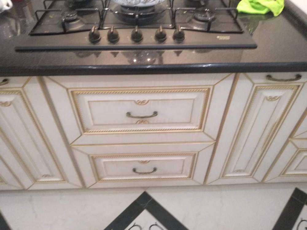

стык - на границе варочной
Вообще, в идеале по регламентам, оба конца стыка должны лежать на соседних базах,а эти базы должны быть стянуты, относительно представленного чертежа стык под плитой будет иметь оба свисающих края.Про армирование много слышал, но ни разу не работал с материалом, требующий армирования.
8 минут назад, zelenok сказал:
они и будут на одной опоре хоть как, узкие места надо армировать , материал здесь не причем , хрупкое изделие
Варочная правда грязная, но кусок понятен)))
По поводу армировки, можно просто паз прорезать и туда на сикадур ту же арматуру пластиковую 6-8 вклеить! По поводу фартука из натурального камня, если и будешь браться то придется тебе покупать 2 слэба один 30мм, другой 20мм, а остаточки себе на образцы)))) правда не выгодно)))

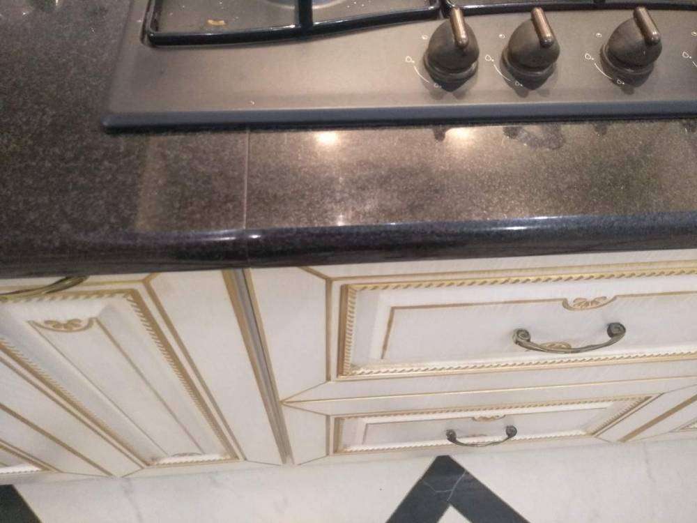

Чёт не даёт с телефона фотку загрузить, завтра фото шва скину
И стыковку на варочной
вот, моя ночная кухня))))

@Филимон  стык по кромке нужно было на собранной полировать :)
@zelenokЯ кстати у них(у себя) самый лучший клиент, все стерпел)))))))
16 минут назад, zelenok сказал:
стык
Стык пошёл не впритык )) Щёль пошла конусом .Совместили щель линия кромки стола сломалась))Ну и полирнули ямой )))типа выравняли.
29 минут назад, Анфим сказал:
Совместили щель
Не.
Нарезали детали, нарезали кромки на деталях, полирнули, на выходе деталей кромку  завалили,  состыковали и получили такой эффект.
Стыковать и подгонять детали нужно до нарезки  и полировки кромок.После на стык смогут сролять только сдвинутые со своего места базы, что в принципе лечиться, но уже дороже.

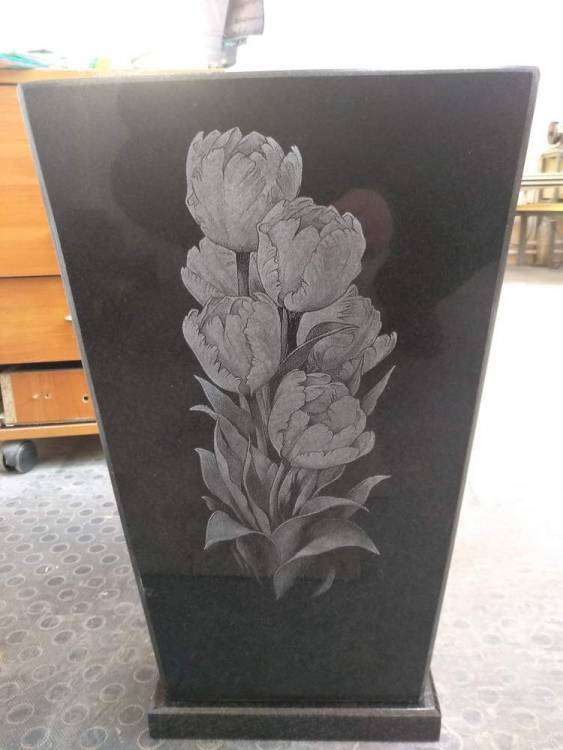

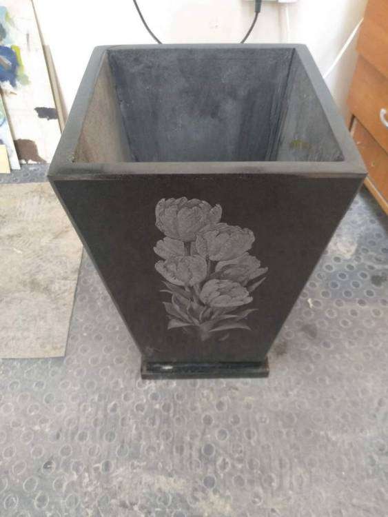

Вазон, плитка абсолют, склеено на сикадур, цветы на лазаре!

стрельба по воробьям имхо
Завидуешь просто, мол вот Филимон какой умничка, передумывает всякую всячину, а я вот уже не придумываю, лень))))))))
@Филимон  , я согласен с Русланом.Сколько за такой вазон денег возьмешь, а возни много.
@Лёха Спб 5000
В Краснодаре у каждой гостиницы или дома где цоколь камнем отделан, по 3-4 таких вазона стоит кто под мусор использует, кто под цветы))))) вот и я хочу что бы в Йошкар-Оле так было, и делал их только я))))))))

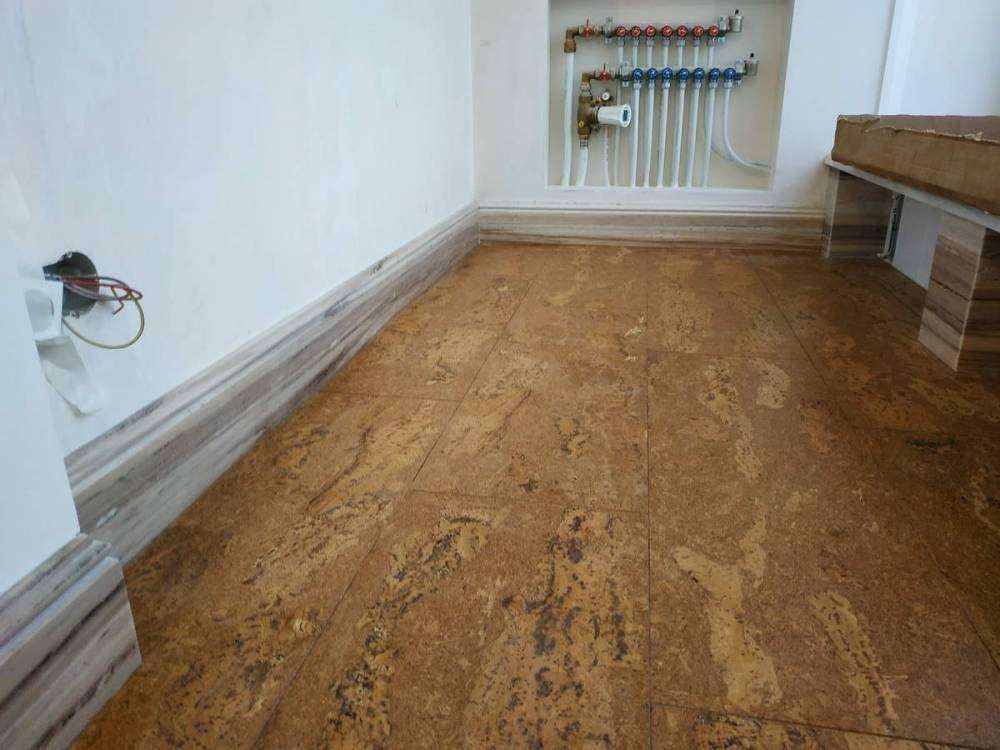

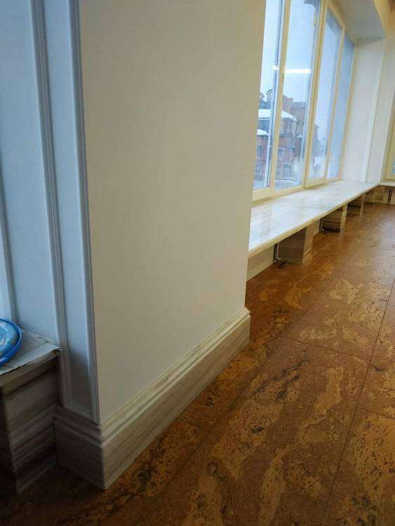

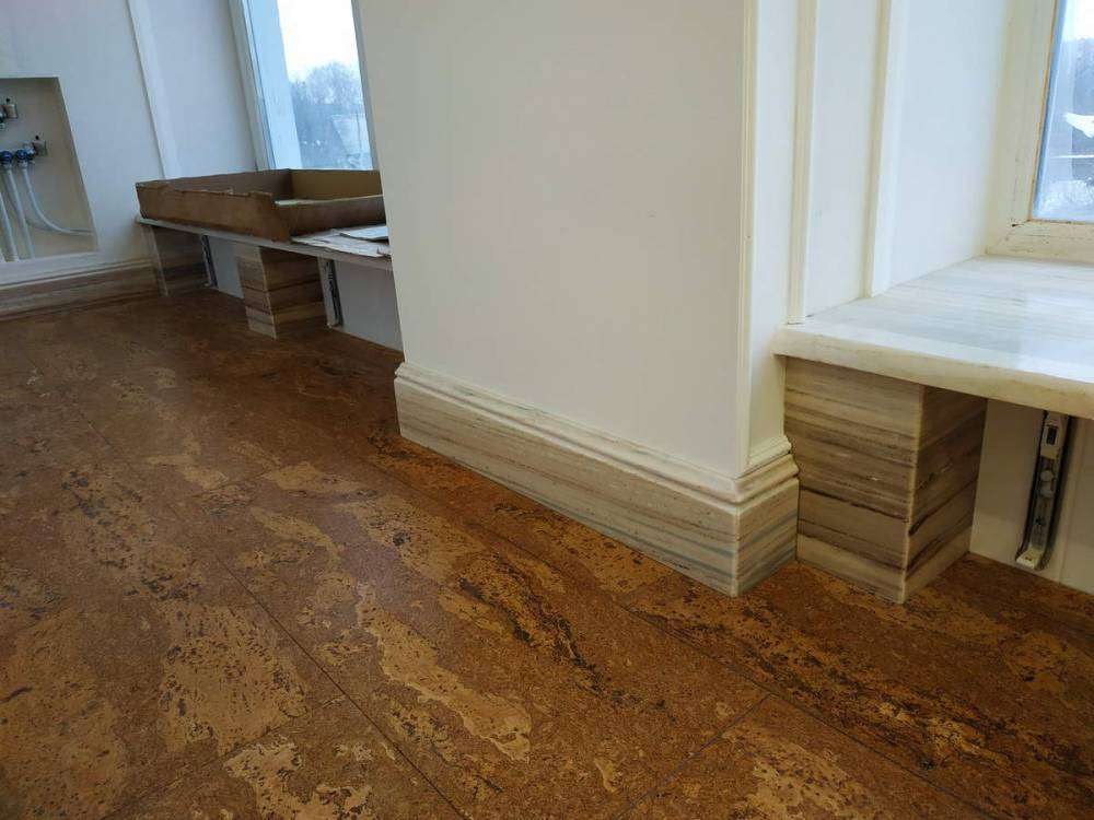

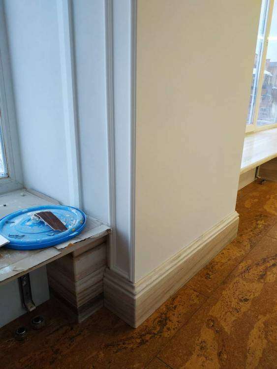

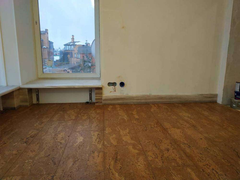

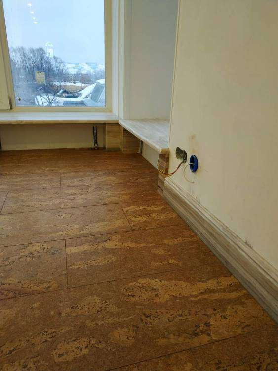

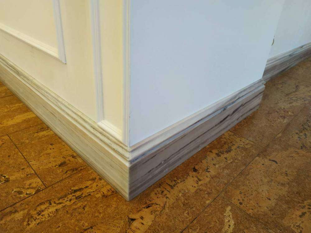

Плинтус,  материал мрамор палисандра, рельеф на фрезере, а то фсе пластик да пластик)))))

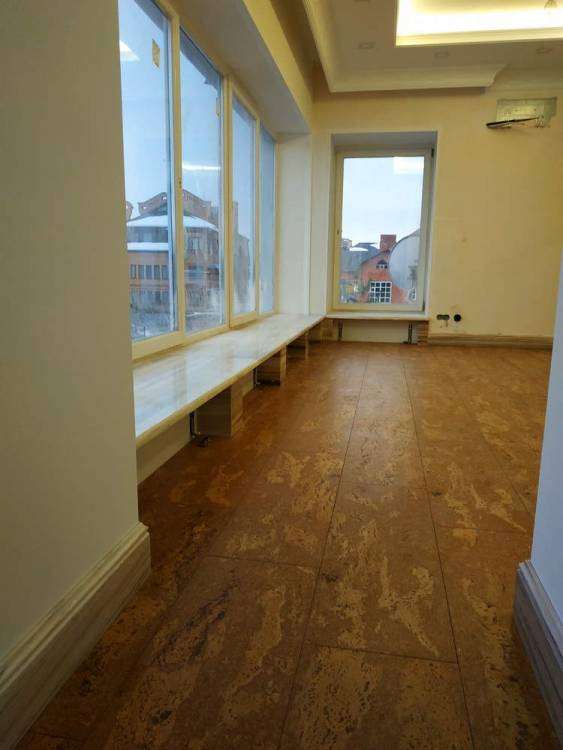

Подоконники то же мрамор палисандра
Пол будет темный, вот про обои не знаю)))
@Филимон для этого фасонная фреза в разы проще. Но так как есть фрезер то теперь фсё на нём)))
2 часа назад, Филимон сказал:
Пол будет темный,
Плинтус до чистового пола)) Это что то новое в архитектуре и строительстве))
1 час назад, Анфим сказал:
чистового пола
Пробка это и есть чистовой пол, просто краситься он ещё будет в темный цвет)))) ворчун, а я как то не так значит пишу, двоечник))
