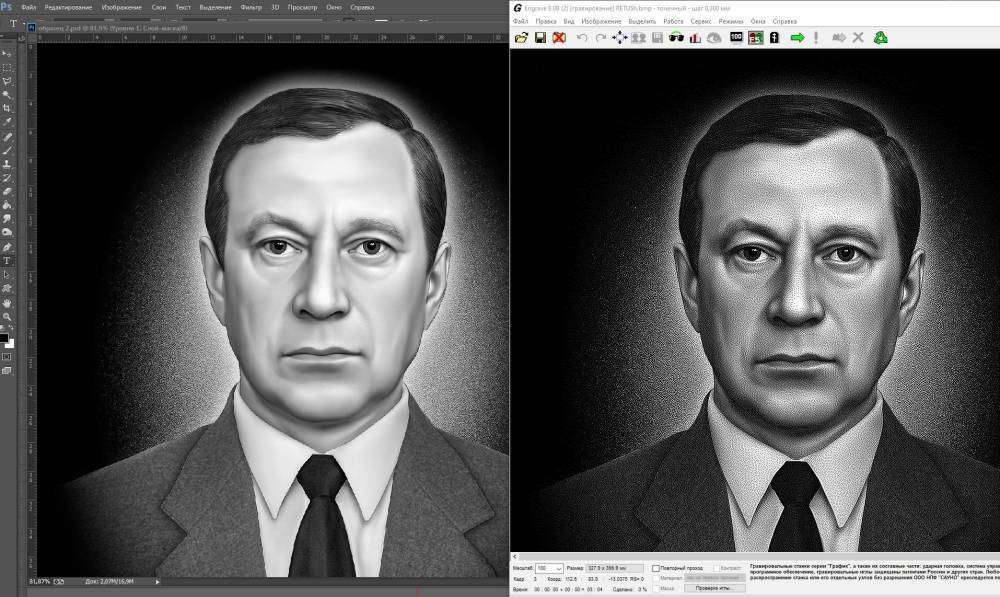

Igor Filistovich Опубликовано 22 апреля, 2022 Опубликовано 22 апреля, 2022 2 часа назад, KseniyaLayt сказал: Скажите пожалуйста, ПО Engrave станков Сауно к каждой из версий индивидуальное? Подозреваю, что да. С этими станками не знакома, от слова совсем, но ретушь выполнять приходится, всегда правлю готовую ретушь по тонам. Мой фотошоп показывает нормально, а станочная прога темнит сильно. В общем хочется установить ПО чтобы сразу делать ретушь как надо. Хотелось бы видеть результат как будет на камне после гравировки. Может включена функция предварительного просмотра (кнопка с изображением очков на панели инструментов в Енгрейв). Для примера покажу как у меня в фотошопе / енгрейве
KseniyaLayt Опубликовано 22 апреля, 2022 Опубликовано 22 апреля, 2022 (изменено) 3 часа назад, Igor Filistovich сказал: Может включена функция предварительного просмотра (кнопка с изображением очков на панели инструментов в Енгрейв). Для примера покажу как у меня в фотошопе / енгрейве Может. Я не в курсе. Выполняю ретушь для станков Зубр, на пример, там все ОК, прислали мне программу для проверки как это будет после гравировки,я туда закидываю.проверяю.правлю в ФШ и снова закидываю.проверяю,отправляю...претензий вообще нет. Про Сауно посмотрела,почитала. Единственное что поняла, что эти "очки"-функция режима предварительного просмотра работает только если комп подключен к станку и блок управления станка включен. Все! Станка то у меня нет :-) А ведь так удобно, можно проверить готовую ретушь методом наложения на камень любой неоднородности, естественно посредством этого Ингрейфа. Изменено 22 апреля, 2022 пользователем KseniyaLayt
Руслан Опубликовано 22 апреля, 2022 Опубликовано 22 апреля, 2022 (изменено) 13 минут назад, KseniyaLayt сказал: Единственное что поняла, что эти "очки"-функция режима предварительного просмотра работает только если комп подключен к станку и блок управления станка включен. Не верно. Это не программа САуно,это же просто программа перевода в точку.И вполне работает без станка. 13 минут назад, KseniyaLayt сказал: Выполняю ретушь для станков Зубр, на пример, там все ОК, прислали мне программу для проверки как это будет после гравировки,я туда закидываю.проверяю.правлю в ФШ и снова закидываю.проверяю,отправляю...претензий вообще нет. Скорее всего именно Ингрейв Вам и прислали )))) 7 часов назад, KseniyaLayt сказал: Мой фотошоп показывает нормально, а станочная прога темнит сильно. В общем хочется установить ПО чтобы сразу делать ретушь как надо. Хотелось бы видеть результат как будет на камне после гравировки. Мда...ИМХО тут блин каскад недопониманий. Вы сами когда ли работали на станке ? Просто нет ПО для станков.Вообще нет. Вам прислали Ингрейв якобы для проверки,на самом деле Вама нужно учиться делать ретушь универслаьную,чтобы можно ее ползунком догонять в темнуюб илисветлуюб сторону. Эти настройки делает оператор. А вам чтобы понять как работать надо делать тестовые работы на каждом станке-котрый вы взяли в обслужтивание ретушью. Потому что каждый станко бьет по своему.По разным причинам.Их там много.Игла.Угол.Зазор.Камень.Настройки темного/серого/белого ,сила удара. И это я еще пока молчу про объём и мониторы Изменено 22 апреля, 2022 пользователем Руслан
KseniyaLayt Опубликовано 22 апреля, 2022 Опубликовано 22 апреля, 2022 Только что, Руслан сказал: Не верно. Это не программа САуно,это же просто программа перевода в точку.И вполне работает без станка. Скорее всего именно Ингрейв Вам и прислали )))) Мда...ИМХО тут блин каскад недопониманий. Вы сами когда ли работали на станке ? Просто нет ПО для станков.Вообще нет. Вам прислали Ингрейв якобы для проверки,на самом деле Вама нужно учиться делать ретушь универслаьную,чтобы можно ее ползунком догонять в темнуюб илисветлуюб сторону. Эти настройки делает оператор. А вам чтобы понять как работать надо делать тестовые работы на каждом станке-котрый вы взяли в обслужтивание ретушью. Потому что каждый станко бьет по своему.По разным причинам.Их там много.Игла.Угол.Зазор.Камень.Настройки темного/серого/белого ,сила удара. И это я еще пока молчу про объём и мониторы Я не знаю,имя файла,присланном заказчиком "Зубр". Могу в личку его прислать. Да, что то непонятки какие то...Он убеждал,что это к его станку))) Только что, Руслан сказал: Вама нужно учиться делать ретушь универслаьную,чтобы можно ее ползунком догонять Да я в курсе. Умею.Вот и дело то,что усредненную по тонам ретушь не хотят,им под станочек сразу. При чем это только с ретушью под Сауно! "Зубр300" имя программы. Почему тогда Зубр,а не ингрейф на пример имя? Вот и хочу понять. Много лет об этом даже не задумывалась.фотошопа хватало,надобности еще куда то закидывать не было. Все и так на камне норм было. С Сауно все пошло,поехало... Только что, Руслан сказал: Эти настройки делает оператор Нет,наш говорят оператор.вернее не каждый оператор может подогнать под станок))) говорят они. А я блин могу. Уж и по их образцу делаю,и правлю все равно. Хотя есть один владелец Сауно,где поправок нет почти))) Нонсенс!
KseniyaLayt Опубликовано 22 апреля, 2022 Опубликовано 22 апреля, 2022 (изменено) Руслан,хотела вам отправить этот Зубр300,не прикрепляется тип файла. Почему Зубр то тогда? Заказчик писал,что к его станку)))ну,я так и думала всегда. В общем, буду тогда ретушь закидывать для Сауно в эту "зубровскую" программу. Попробовала, работает. Вижу теперь,что ретушь темная в ФШ еще темнее в этой программе, редактирую прям там же, можно без ФШ. Для привычной мне ретуши (ст. Эксперт на пример)даже никуда не закидывая,в ФШ делаю режим-битовый формат-1 бит. Это и есть как увидит и будет бить станок(в точке) точка в точку. Изменено 22 апреля, 2022 пользователем KseniyaLayt
