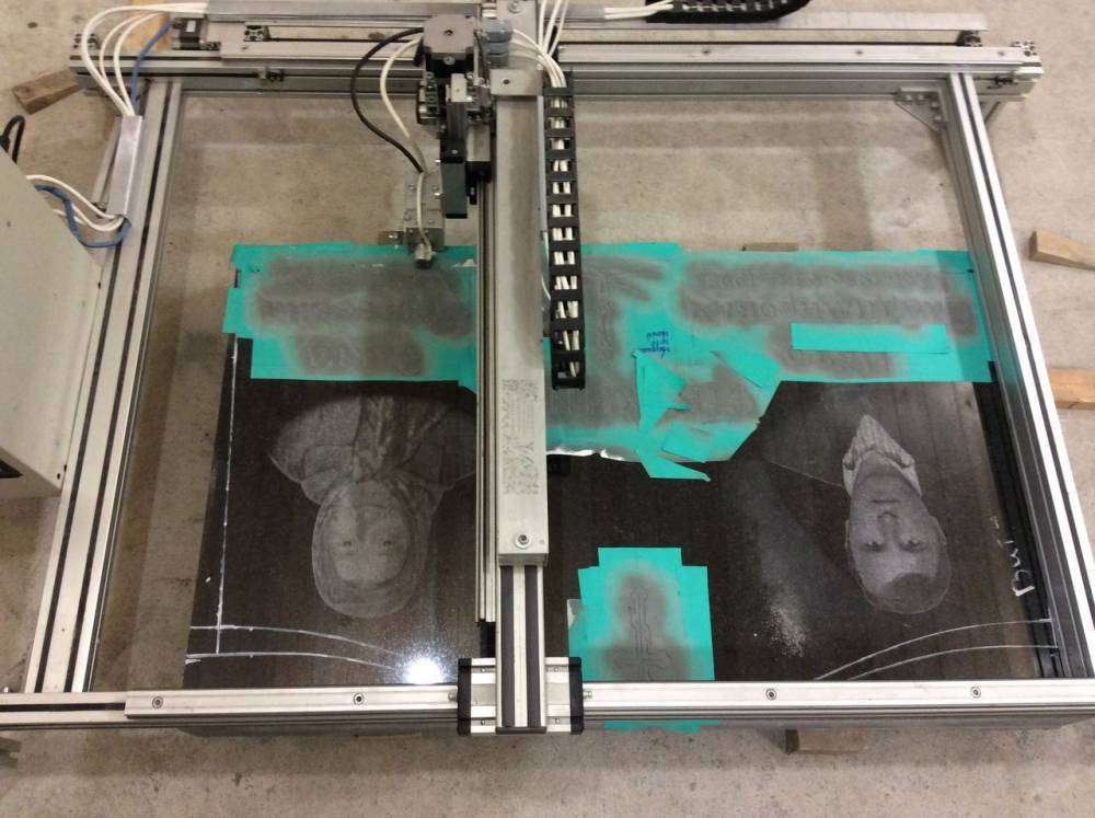

ИП Курасов Опубликовано 14 декабря, 2016 Опубликовано 14 декабря, 2016 Вчера и сегодня повторно столкнулся с новой для меня проблемой ! На третьем проходе без ВК, на обоих портретах между 30 и 60 % выполнения прохода станок съезжает по оси Х ниже портрета, и в итоге ошибка станка номер 7, резкое изменение уровня !!! Фото прилагаю ! Что подскажите ?
kalistratoff Опубликовано 14 декабря, 2016 Опубликовано 14 декабря, 2016 посмотри в ретуши у тебя там точки не стоит лишней, в просмотре внимательно посмотри по кадрам
ИП Курасов Опубликовано 14 декабря, 2016 Опубликовано 14 декабря, 2016 Сейчас гляну, но почему тогда первые два прохода на обоих портретах были без проблем ?
Мойша Степан Опубликовано 14 декабря, 2016 Опубликовано 14 декабря, 2016 А что показывал первоначальный "Обход по контуру"? А вообще, я часто в целях недопущения подобного в Engrave мышью выделяю фрагмент, который попадает под гравировку. У меня напарница часто "мудрит" с фоном, и он иногда выходит за границы памятника. Чтобы не переделывать макет, я просто выделяю участок гравировки и запускаю печать. Если в этом случае станок "выскочит" за его выделенной рамки, значит проблема в станке. 1

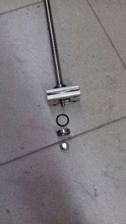

древний Опубликовано 15 апреля, 2017 Опубликовано 15 апреля, 2017 Кому интересно, и кого задолбали полосы типа матрас, опробовал один способ, ка бы помогло. Подложил резиновое тонкое колечко под подшипник на валу со стороны двигателя диаметром 30 мм и гайкой поджал ,оставив свободу для гашения колебаний. Колечки есть в любом автомагазине. Если кому поможет, буду рад. 4
maxloader Опубликовано 15 апреля, 2017 Опубликовано 15 апреля, 2017 @древний Фото сделайте по возможности.
древний Опубликовано 15 апреля, 2017 Опубликовано 15 апреля, 2017 Ну понятно ось икс.Не буду утверждать что каждому подойдет, но там где я ставил, все гуд. Это все происходило от безвыходи у людей эксперементально. Рад буду помочь.На картинке это схематика, на других осях не так чувствительна вибрация.
