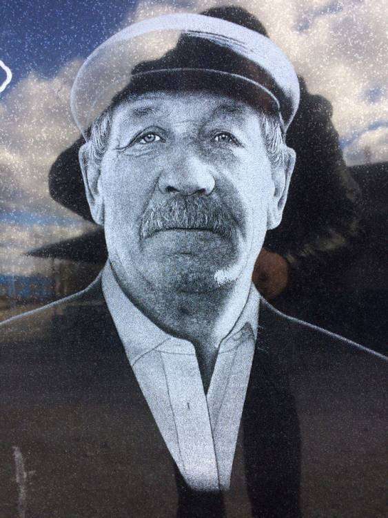

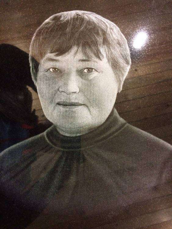

ИП Курасов Опубликовано 3 мая, 2017 Опубликовано 3 мая, 2017 Всем доброго дня ! Заказал кабеля новые на свою восьмерку, решил по одному менять, начал с магнита, первый портрет сразу без полос, второй проявились, завтра заменю следующий, наверное Z, посмотрю что выйдет ! Фото прилагаю, рано обрадовался, когда мужчину бил !)
ИП Курасов Опубликовано 4 мая, 2017 Опубликовано 4 мая, 2017 13 часа назад, древний сказал: Как на меня проблемы модуля икс. А по подробнее можно, что за проблема и как её решить ?
древний Опубликовано 4 мая, 2017 Опубликовано 4 мая, 2017 Убрать вибрации. Все перерегулировать. Снять двигатель, отпустить задний держатель подшипника, если надо подтянуть гайку на переднем держателе, убрать кругом люфты (ШВП и линейный подшипник).Короче с любовью перебрать. Работы часа на два. 1
ИП Курасов Опубликовано 5 мая, 2017 Опубликовано 5 мая, 2017 20 часов назад, древний сказал: Убрать вибрации. Все перерегулировать. Снять двигатель, отпустить задний держатель подшипника, если надо подтянуть гайку на переднем держателе, убрать кругом люфты (ШВП и линейный подшипник).Короче с любовью перебрать. Работы часа на два. А можно по подробнее и желательно с фото пожалуйста, если у кого есть, скиньте на почту или сюда kurs26@mail.ru буду премного благодарен ! Сам не шарю в этом ничего, есть слесарь мне в помощь, но так как заказы горят, хотелось бы подстраховаться ! Он говорит хоть знать бы визуально что где снимать и регулировать ?!!!

ИП Курасов Опубликовано 22 мая, 2017 Опубликовано 22 мая, 2017 Вчера пробовал первый портрет после визита в Сауно, бл*, там всё отлично было, первый же портрет с полосами !!! Там всё отлично, что не удивительно было !!! Поменял ШВП на Х, подшипник на ней же, на плате какую то дрянь ! И интересует меня такой вопрос про USB кабель от станка, какие то жоские требования к нему есть, типа только оригинальный и т.д?!!! Я давно пользуюсь простым, стоит в ЕвроСети рублкей 300, у Сауновцев в конторе спросил, 1800 сказали, если не ошибаюсь !!!!!!
древний Опубликовано 22 мая, 2017 Опубликовано 22 мая, 2017 На восьмерку на кабель особых требований нет, но лучше брать хороший фильтрованый. У Сауно не всегда фильтрованый, но это не значит что работать не будет, это как бы для себя. На счет полос я вам не завидую, потому что ни швп, ни какую то дрянь на плате менять не надо было.
ИП Курасов Опубликовано 23 мая, 2017 Опубликовано 23 мая, 2017 В 22.05.2017 в 14:13, древний сказал: На восьмерку на кабель особых требований нет, но лучше брать хороший фильтрованый. У Сауно не всегда фильтрованый, но это не значит что работать не будет, это как бы для себя. На счет полос я вам не завидую, потому что ни швп, ни какую то дрянь на плате менять не надо было. Где взять хороший, фильтрованный ?
