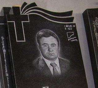

hishnica Опубликовано 10 ноября, 2011 Опубликовано 10 ноября, 2011 Помогите разобраться,что случилось со станком (График 3КП)!!
geradot Опубликовано 10 ноября, 2011 Опубликовано 10 ноября, 2011 Приветствую. Это единственная работа? или ещё есть такие? Станок косячит в определённом месте или как ему вздумается? И как давно он косячит.Проблема в полосе параллельно лицу или перемена тонов на лбу??????
hishnica Опубликовано 10 ноября, 2011 Опубликовано 10 ноября, 2011 Косячит около месяца.То букву не добьёт то кусочек прополосит.Пару памятников может нормально печатать,а потом вдруг косячит.А вчера выдал вот такой портретик )
geradot Опубликовано 10 ноября, 2011 Опубликовано 10 ноября, 2011 Проблема в полосе вдоль портрета или перепад тонов на лбу?????
hishnica Опубликовано 10 ноября, 2011 Опубликовано 10 ноября, 2011 Перепад на лбу получился из-за того ,что 2 раз печатали,надеясь убрать полосы. Проблема в полосе. И если из-за проводочков, то на какие следует обратить внимания?
julian57 Опубликовано 10 ноября, 2011 Опубликовано 10 ноября, 2011 Старая песТня о главном - провода... Почему в виде вертикальной полосе, а не разбросано по всему портрету. Если кабель проблемны именно там , где полоса, должно было и при втором проходе повторить косяк. А видно при втором проходе не косячит на етом же месте. Интересны косяк.
Анфим Опубликовано 10 ноября, 2011 Опубликовано 10 ноября, 2011 Провод в этом месте перигибается и связь теряется .На магнит похоже провод... А видно при втором проходе не косячит на етом же месте. Интересны косяк. косячит .Смотри лучше
Igor Filistovich Опубликовано 10 ноября, 2011 Опубликовано 10 ноября, 2011 Может проблема в плоскости камня(неровная) у меня такое было когда на глыбе рисовал после ручной шлифовки, на втором проходе уменьшил зазор,потом забивал спицами.Э
julian57 Опубликовано 10 ноября, 2011 Опубликовано 10 ноября, 2011 Нет , не косячит. Если косячило, осталось бы также темное пятно, а второй проход не может его убрать, а только высветляет немного. Выше светлее , чем внизу.
hishnica Опубликовано 10 ноября, 2011 Опубликовано 10 ноября, 2011 По поводу ровной поверхности - станок стоит ровно. Странно то,что он не всегда косячит. И ещё после портрета был текст, на некоторых буквах кусочками пропалосил.
Анфим Опубликовано 10 ноября, 2011 Опубликовано 10 ноября, 2011 Нет , не косячит. Если косячило, осталось бы также темное пятно, а второй проход не может его убрать, а только высветляет немного. Выше светлее , чем внизу. Провод перешоркало ...Сигнал идёт ,но слабый и удар слабый и именно в одном месте.Проверяется то легко во время работы пошевилить провод и всё...
geradot Опубликовано 10 ноября, 2011 Опубликовано 10 ноября, 2011 Совсем недавно выбивали на китайце портреты на семейнике. Так один портрет набился нормально, а другой пошёл полосами. На второй проход прошёлся ещё хуже. полосы стали более выделенными. Думали станок, но когда его облазили вдоль и поперёк поняли что станок не причём. Осмотрели камень при дневном свете (в помещении не было видно) а камень весь в подтёках каких то. Я замучился забивать полосы. Я думаю мне камень крашенный попался.
julian57 Опубликовано 10 ноября, 2011 Опубликовано 10 ноября, 2011 Я как раз и это имел в виду. Мне кажется что второй проход пошел нормально..... Ну не будем же мы с тобой драться.... косяк есть косяк, надо искать причину.
Igor Filistovich Опубликовано 10 ноября, 2011 Опубликовано 10 ноября, 2011 У меня была проблема с проводом "М",я его концы местами поменял тоесть из магнита в блок,стало все нормально.
julian57 Опубликовано 10 ноября, 2011 Опубликовано 10 ноября, 2011 Вот это может помочь временно, пока достанет нового кабеля. В поврежденном месте уже двигаться не будет и будет ждать замену.
Александр Опубликовано 10 ноября, 2011 Опубликовано 10 ноября, 2011 а потм еще желательно кабелеукладчик поменять чтоб угол перегиба был максимально тупым
Анфим Опубликовано 10 ноября, 2011 Опубликовано 10 ноября, 2011 Я как раз и это имел в виду. Мне кажется что второй проход пошел нормально..... Ну не будем же мы с тобой драться.... косяк есть косяк, надо искать причину. Проблем то немного.Они одни и те же .Но почему то народ не читает тему .По моему уже одна тысяча первый раз одно и то же повторяем.И если со стороны посмотреть ,то не станок, а косяк сплошной.Хотя это далеко не так.

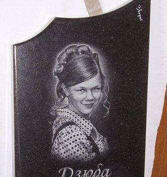

BOR Опубликовано 17 ноября, 2011 Опубликовано 17 ноября, 2011 Косячит около месяца.То букву не добьёт то кусочек прополосит.Пару памятников может нормально печатать,а потом вдруг косячит.А вчера выдал вот такой портретик ) Согласен с Анфимом , что переломан провод. Кабелекуладчик открыть,подогнать каретку в то место по Х где глючити посмотреть где получается максимальный изгиб провода .там разрезать изоляцию вдоль проводов и потянуть каждый проводок . Переломаный проводок сразу разорвется . Скручиваем и можно работать пока не купиш новый провод на авторынке. Когда на 6.3 начал глючить датчик уровня , то нашли 3 проводка переломаных. И еще ложка дегтя. Портрет мне очень не нравится . Два глаза, нос и рот без теней и на ужасном белом фоне. Надо качество улучшать. Тени должны присутствовать. Вот примеры из старых, новых дома нет. Габбро станок . Версия7.1
