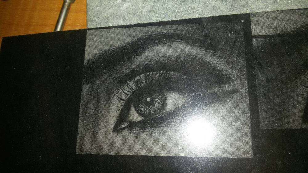

Bugz Опубликовано 2 ноября, 2016 Опубликовано 2 ноября, 2016 вобщем проблемы со станком продолжаются (((( и постоянно одна и та же проблема. вышибает контроллер (мозги). все лето мучаемся с ним.... поставили двойной стабилизатор Штиль ИнСтаб R 3500i . в первый же запуск начал уводить в сторону изображение. как объяснить хз.... печатает печатает потом виснет и продолжает печатать рядом. поменяли нам опять мозги. прислали другие. сами заменили старые отправили обратно. это уже получается второй раз. мы уже думаем что что то не так с заземлением. короче делаем свой контур (хотя в здании где снимаем помещение есть контур заземления). вроде все норм.... Делаем ну штук 6 памятником все вроде норм.... ну вот наконец то заработало. в один прекрасный момент делали портрет, показался темноватым. Решили пройти второй раз. начал печатать опять тире. остановил во время. перегрузил станок. Напечатал норм. Насторожило. Потом долго не было заказов. Вчера приступили к работе. Решили сделать Тест. Пипец опять начал полосить.... Звонили в поддержку.... Гарантия кончилась.

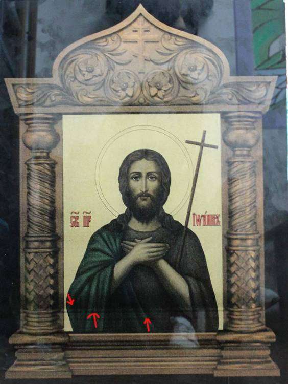

c0nfess0r Опубликовано 2 ноября, 2016 Опубликовано 2 ноября, 2016 вот скажите , почему ??? Джидаи помогите
c0nfess0r Опубликовано 2 ноября, 2016 Опубликовано 2 ноября, 2016 одну и ту же ретушь , станок печатает , в сто вариантах .

Яшa Опубликовано 2 ноября, 2016 Опубликовано 2 ноября, 2016 1 час назад, c0nfess0r сказал: вот скажите , почему ??? Джидаи помогите такое часто бывает при сильно пятнистых изображениях. т.е. если есть пятнистый (пестрый) объект, где много переходов с темного на светлое, при попадании в ту же строку ровного светлого участка на светлос участке появляется полосатость. точно объяснить не могу, думаю, как-то связано с нелинейностью мощности излучателя. кроче, воспринимаю этот момент как вселенское зло и тупо делю такое изображение на два задания, т.е. с данном случае я поделил бы изображение на контур и саму икону. гравировал бы раздельно, сначала одно задание, потом другое. Кстати, вероятность этой полосатости напрямую зависит от мощности и точности фокуса. ЧЕм выше мощность и точнее фокус - тем менее вероятно появление полос.

STAR Опубликовано 2 ноября, 2016 Опубликовано 2 ноября, 2016 2 часа назад, c0nfess0r сказал: вот скажите , почему ??? Джидаи помогите Гравировка шла снизу вверх?(просто видна просадка луча в середине изображения) Такая проблема была. Как решил уже отписывался)))
c0nfess0r Опубликовано 2 ноября, 2016 Опубликовано 2 ноября, 2016 @STAR нет , сверху , как решили проблему?
STAR Опубликовано 2 ноября, 2016 Опубликовано 2 ноября, 2016 Перед каждой гравировкой нажимаем пару раз секунд на 6-7 кнопку LAZER (дабы на максимальной мощности прогреть трубу и возможно блок розжига.(проблема в них). Ну и стоит бесперебойник с двойным преобразованием( но и с ним такое было) Станок кстати не миртелс )) Ну если не поможет тогда бубен в помощь ))

Bugz Опубликовано 3 ноября, 2016 Опубликовано 3 ноября, 2016 чудеса...... сегодня пришел и еще раз попробовал напечатать..... все работает.... печатал выше (ближе к трубке) норм. попробовал в самом низу.... есть небольшая полосатость..... почти незаметно.... прибавил мощность нормально напечатал... печатал сегодня без компа... комп отнесли на переустановку.... и еще одно изменение по сравнению с прошлым вилку в розетку воткнул вверх ногами (по совету СЦ))))... фотки сделал ток на мобильник
