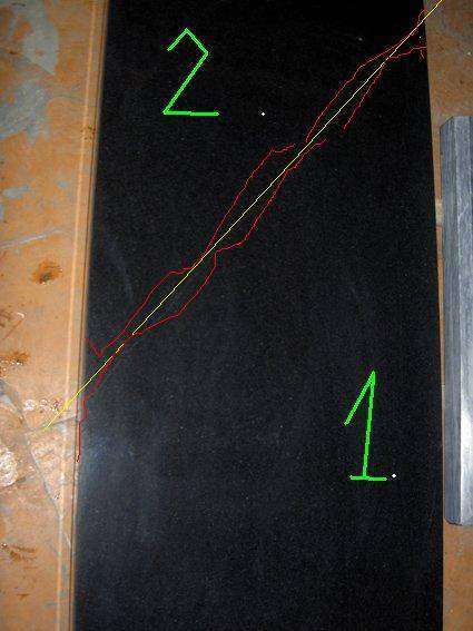

kol115 Опубликовано 14 декабря, 2009 Автор Опубликовано 14 декабря, 2009 А какой из этого камня можно сделать эксклюзив?размер 120 на 60 на 6 смНабрал камня для творчестватрещина сквозная с одной и другой стороныеё видно, может посоветуете как с ней жить
kol115 Опубликовано 14 декабря, 2009 Автор Опубликовано 14 декабря, 2009 Что то никто не хочет подсказать,дизайн будущего эксклюзивапрейдётся опять мутированые берёзы резать
колесо Опубликовано 14 декабря, 2009 Опубликовано 14 декабря, 2009 А какой из этого камня можно сделать эксклюзив?......... может посоветуете как с ней жить Привет! Попробуй вот как....! Просто расколи по трещине..\жёлтая линия\ После фасочкой, скалу по линии раскола подчеркни\красная линия\ Первый номер -один памятник.. Номер два- второй памятник\для хомячка\ Если нечего не перепутает твой резчик...,то есть шанс их не испортить.... Можешь пойти на трюк\как в цирке говорят\. Рискнуть и разрешить своему резчику, на вершинных углах, резануть крестики.... А по большому счёту ...Как можно подсоветовать если \скажем правду\ нет у тебя исполнителя. Твоему мастеру дело какое советовать ,то это может получится как по пословице.. Песня была хорошая,да спета хреново.... Может я и не прав..Заранее извиняюсь....
kol115 Опубликовано 14 декабря, 2009 Автор Опубликовано 14 декабря, 2009 Спасибо за совет, могу подсказать фирму где можно набрать такие камни на эксклюзивы.

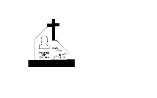

КАМЕНОТЁС Опубликовано 14 декабря, 2009 Опубликовано 14 декабря, 2009 завязывай с такими фирмами, только головняк себе набираешь. ищи поставщиков фигурных памятников или резчика путёвого и будет тебе счастье. а по этому камню можно ещё такой вариант рассмотреть или двойничёк маленький изваять подобного плана. правда крест придётся резануть хотя можно и без креста
колесо Опубликовано 14 декабря, 2009 Опубликовано 14 декабря, 2009 завязывай с такими фирмами, только головняк себе набираешь. ищи поставщиков фигурных памятников или резчика путёвого и будет тебе счастье. а по этому камню можно ещё такой вариант рассмотреть или двойничёк маленький изваять подобного плана. правда крест придётся резануть хотя можно и без креста Привет Андрей... В твоём решении, одну из частей\в частности меньшую\ нужно с обратной стороны полировать...Без неё она \при твоей конструкции\встанет к зрителю не полировкой...Хотя какой камень ..Может двусторонний.Если нет ,то как результат большую полировать тоже...Ну а боковины вроде полированые . Вопрос к kol115....Как у тебя с возможностью самостоятельной полировкой..? ?
kol115 Опубликовано 14 декабря, 2009 Автор Опубликовано 14 декабря, 2009 Я полирую болгаркой на сухую, камень круговаяполировка, вариант второй будет по интересней.Я вырезаю не от хорошей жизни плохие камни.Набрался ещё той зимой, а теперь косяки на нихвылазиют, приходится делать из говна чё нибудь.А так конечно дешевле формы заказать готовые,гемороя меньше.Спасибо большое за советы
kol115 Опубликовано 14 декабря, 2009 Автор Опубликовано 14 декабря, 2009 Спасибо большое Рускар, я дажене знал, что можно из такого косякастолько вариантов можно сделать.
