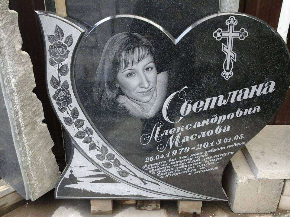

ferz Опубликовано 14 июля, 2013 Автор Опубликовано 14 июля, 2013 ПОчему она вообще там появилась? Из-за склейки красного и черного?
Кудрявый Опубликовано 14 июля, 2013 Опубликовано 14 июля, 2013 Она там и была скорее всего, но очень маленькая, а теперь ну очень большая. Закрой её какой ни будь кованой веточкой или цветочком. Работы на час. 1
Stocher Опубликовано 14 июля, 2013 Опубликовано 14 июля, 2013 ПОчему она вообще там появилась? Судя по тому,чно она практически повторяет линию врезки,смею предположить,что в процессе вырезки ниши под сердце,в результате неудачных манипуляций/либо без них/, мог появится незаметный прострел,который со времинем стал отчетливым 2
Банщик Опубликовано 14 июля, 2013 Опубликовано 14 июля, 2013 Я бы заклеил место пленкой, в ручную её прорезал, повторяя контур сердца и отпескоструил.Хотя полирнуть широкую фаску будет красивее, но вот доверить такую работу некому.А трещина вероятней была и врезка тут не причем. При врезке обычно идет от углов. 1
Р.Н.Б. Опубликовано 14 июля, 2013 Опубликовано 14 июля, 2013 сделать контур вдоль сердца сухорезом прям по трещине самый дешевый вариант 1
JKslen Опубликовано 7 октября, 2013 Опубликовано 7 октября, 2013 Вокруг сердца работу (рубка и шпунт). Пескоструйкой мне кажется будет видно трещину, если не глубоко. 1
ferz Опубликовано 4 ноября, 2013 Автор Опубликовано 4 ноября, 2013 Решили просто клеем с черным красителем замазать...
saeva Опубликовано 16 января, 2014 Опубликовано 16 января, 2014 Оригинальное решение!Можно сказать два возраста в одном портрете!
ferz Опубликовано 16 января, 2014 Автор Опубликовано 16 января, 2014 @saeva, спасибо. Теперь думаю, может и папе нечто подобное сделать...
granmaster Опубликовано 18 января, 2014 Опубликовано 18 января, 2014 УВажаемые, подскажите, пожалуйста, как поступить в такой ситуации. Лет пять назад делал памятник. На его поверхности образовалась трещинка. Как её сделать незаметной или менее заметной? Пусти легкий арнамент (вензелек) от низа сердца до верхней строчки, чтоб сочитался со шрифтом эпитафии.

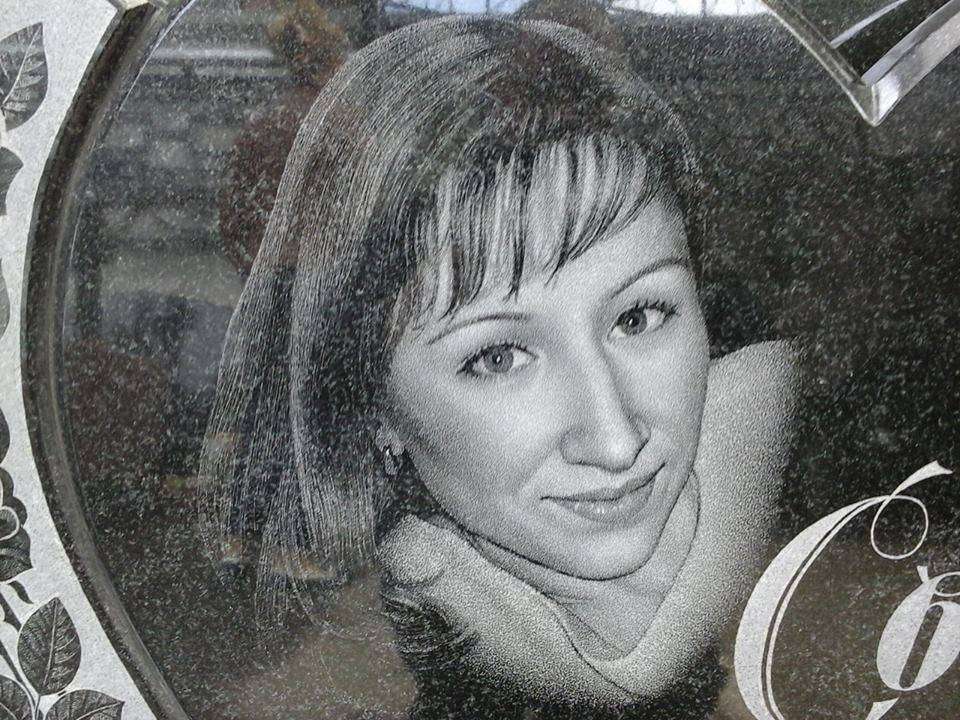

ferz Опубликовано 6 мая, 2014 Автор Опубликовано 6 мая, 2014 http://s003.radikal.ru/i202/1405/5d/866d55cd90f1.jpg
Адаец Опубликовано 6 мая, 2014 Опубликовано 6 мая, 2014 Критиковать ?..левый глаз уменьшился ,правая скула опухла, цвет глаз может чуть потемнее..?..исполнение ,фактура кожи Гут.! когда ручником был, часто тоже так перелет-недолет...а сейчас станок один к одному ,схожесть 1
ferz Опубликовано 22 января, 2015 Автор Опубликовано 22 января, 2015 Что-то не фоткал ничего в этом сезоне. Все было стандартненькое и проходное. А товарищ оказывается сфоткал одну мою работу... 7
КАМЕНОТЁС Опубликовано 22 января, 2015 Опубликовано 22 января, 2015 очень мягенько и чисто. здорово 2
esminec Опубликовано 22 января, 2015 Опубликовано 22 января, 2015 Мне нравятся твои работы, уважуха! Видно что не считаешь секунды и минуты во время работы. Машинка я вижу у тебя "Сашка" или "Машка", помоему так их называют....? 1
ferz Опубликовано 26 января, 2015 Автор Опубликовано 26 января, 2015 Машинки и Сашка и Машка. Сейчас еще и Дрим2. В идеале, если не торопиться, то всю работу выполнял бы только ими. Но сам понимаешь, не торопиться - это не про нас. Приходится пользоваться спицами. Прочел в твоей теме, что работаешь довольно крупными - 1,2, 1,5. Я такие только для фона использую. На портрет - 0,8, единичку.
ermosha Опубликовано 15 марта, 2015 Опубликовано 15 марта, 2015 @ferz, послед нюю фотку наверно через фотошоп в работу отправил какая то она ...)))
ferz Опубликовано 15 марта, 2015 Автор Опубликовано 15 марта, 2015 @ermosha, что-то не понял - ты похвалила, или облажала. Скорее всего облажала... А фотки, когда я их сам увеличиваю, я всегда через фотошоп прогоняю. Лучше подкорректировать портрет на бумаге, а потом в точности переносить на камень. Хотя все равно всегда больше смотрю на оригинал.
ermosha Опубликовано 15 марта, 2015 Опубликовано 15 марта, 2015 Я бы ещё нос помягче сделалаа в глаза карелия вмешалась
ferz Опубликовано 15 марта, 2015 Автор Опубликовано 15 марта, 2015 @ermosha, я бы еще много чего сделал. Но цигель-цигель ай лю-лю...
ferz Опубликовано 16 марта, 2015 Автор Опубликовано 16 марта, 2015 Умница! Твои работы восхитительны все до одной! У меня же такие, что и фоткать не хотелось весь сезон.
ermosha Опубликовано 16 марта, 2015 Опубликовано 16 марта, 2015 У меня начальники тоже естьиногда когда видят что уже норм отнимают каменьхватит говорят а я б ещё греблась быи сроки иногда поджимают
