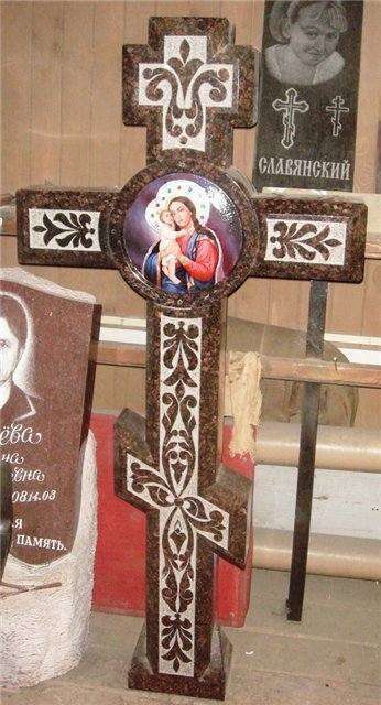

artKaleandr Опубликовано 4 февраля, 2010 Автор Опубликовано 4 февраля, 2010 Вот решил " обогатить" икону стразами.Ваше мнение мастера.
kol115 Опубликовано 4 февраля, 2010 Опубликовано 4 февраля, 2010 выглядит просто супер, но с красками я бы былпоосторожнее раз обжогся теперь боюсь красить
КАМЕНОТЁС Опубликовано 4 февраля, 2010 Опубликовано 4 февраля, 2010 мне нравится. только расположение этих страз непонятно .хаотично получается. сижу считаю справа налево красный ,зелёный, белый,синий. распологал по образцу какой то картинки или просто по вкусу? и чё за камушек?
Виталий Опубликовано 5 февраля, 2010 Опубликовано 5 февраля, 2010 А мне нравится все ,я страничку открыл и обалдел...Сижу смотрю,слюни вытираю .Главное у меня тоже похожая задумка была но побоялся.А как ты стразы крепил,просто на клей или ниши прорезал?
p@inter Опубликовано 5 февраля, 2010 Опубликовано 5 февраля, 2010 Дааааааааа, смотрится очень и очень..........и стразы тоже..........
БОГДАН Опубликовано 5 февраля, 2010 Опубликовано 5 февраля, 2010 Да тоже приходили в голову такие мыслишки по поводу страз на памятнике.Думал делать отверстия дрелью и сажать их на клей. Но. Будут ли они выглядеть хорошо, когда под ними тёмный фон? Или на стразах дан уже какой-то фон с тыльной стороны?Именно это дало сомнения.Работа оригинальная.
p@inter Опубликовано 5 февраля, 2010 Опубликовано 5 февраля, 2010 artKaleandr пока молчит будем размышлять,думаю стразы можно садить на силикон, белый.............
artKaleandr Опубликовано 5 февраля, 2010 Автор Опубликовано 5 февраля, 2010 На этих стразах тыльная сторона окрашена метализированой серебряной краской.Хорошо отражает свет.Я делал углубления и клеил на двухкомпонентный клей.А по цвету-исходил из того ,что было.А это вся работа.Но еще без золотого обрамления.И фото неудачное-бликует.
Анфим Опубликовано 5 февраля, 2010 Опубликовано 5 февраля, 2010 на крест круглая плитка наклеена? Да цельняк!Видно же!
Shurik535i Опубликовано 5 февраля, 2010 Опубликовано 5 февраля, 2010 Очень красиво,а что это за камень?
artKaleandr Опубликовано 6 февраля, 2010 Автор Опубликовано 6 февраля, 2010 Очень красиво,а что это за камень? "Дымовский" -Карелия.

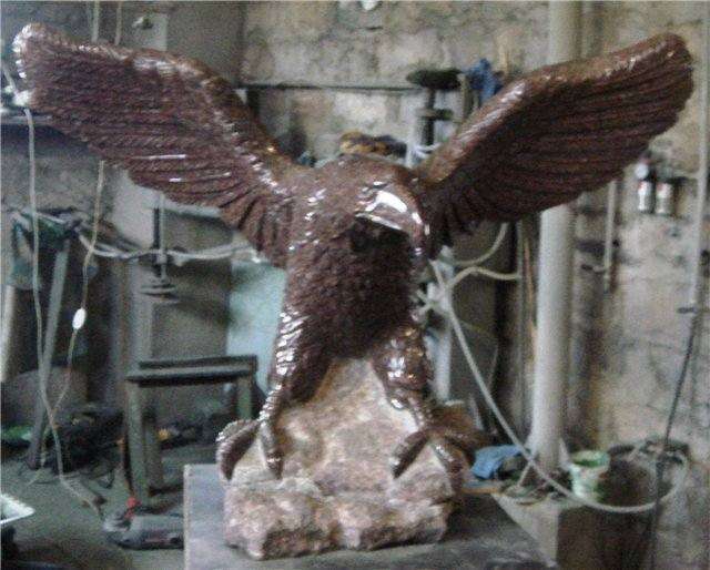

artKaleandr Опубликовано 8 февраля, 2010 Автор Опубликовано 8 февраля, 2010 Идет работа над орлом. Токовский гранит.
БОГДАН Опубликовано 8 февраля, 2010 Опубликовано 8 февраля, 2010 Идет работа над орлом. Приятно смотреть на это. Аж руки зачесались. Давно не брал болгарку, погода не позволяет. Есть заказ на скульптуру ангела. Лежит под снегом с декабря. Плита 160*110*20. Тонна веса, никуда не утянешь. Ждём-с тепла.
КАМЕНОТЁС Опубликовано 8 февраля, 2010 Опубликовано 8 февраля, 2010 artkaleandr, такие работы как этот орёл делаются на выставку или под конкретного заказчика? p.s а пернатый хорош.
artKaleandr Опубликовано 8 февраля, 2010 Автор Опубликовано 8 февраля, 2010 artkaleandr, такие работы как этот орёл делаются на выставку или под конкретного заказчика? p.s а пернатый хорош. Делаю на заказ.11 числа надо сдавать-у заказчика день рождения.
БОГДАН Опубликовано 9 февраля, 2010 Опубликовано 9 февраля, 2010 Не забудь показать в готовом виде со всех ракурсов! Молодец! Орёл!

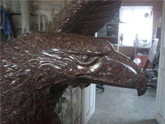

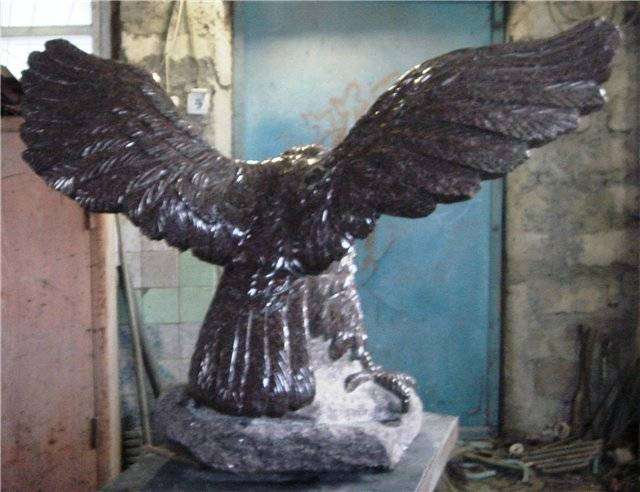

artKaleandr Опубликовано 11 февраля, 2010 Автор Опубликовано 11 февраля, 2010 Сегодня сдал...Заказчик доволенТоковский гранит. размах крыльев 1100.мм.высота 820 мм. Резка-2 недели,полировка-месяц. 3
Stocher Опубликовано 11 февраля, 2010 Опубликовано 11 февраля, 2010 Сегодня сдал...Заказчик доволен Еще бы.ему быть недовольным. Такая красотища
