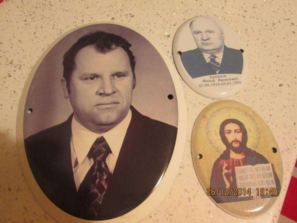

Cобственно говоря,вот наглядный результат.Слева для сравнения большой овал в сторонней фирме,а два маленьких черно-белое и цветная иконка моих рук дело.Тоесть даже даты когда заливаю в CMYK самым черным,а на выходе синевато-темно-серый или как еще его описать не знаю.Влажность постоянно 30%,тонер MZ,оборудование все новое,от тех процесса не отклоняюсь.Может правда купить отдельно черный итальянского производства,вместо черного МЗ и цвет порадует меня хоть немного?Или еще может как то на самом принтре есть регулировка подачи тонера,чтоб слоем потолще накладывался,потому как заметил что после распечатки на бумагу уж больно тонкий слой,вот он и отдает серыми тонами?

@Villy_Wonka, в принтере есть регулировка плотности печати от 0 до 6. Подними значения плотности для каждого цвета на 1 пункт.
При печати ч-б изделий отдельно подними цвет на чёрном, синем, красном цвете (кроме жёлтого) ещё на один пункт. Будешь печатать цветные верни на место значения.

Слушай, а может проще всё, печатай чб в цветном режиме. Принтер будет делать композитную плашку, станет толще красконаложение. Обычно так и делают когда хотят получить плотный глубокий черный. Тонера будет кушать естественно больше. Если профиль кривой будет чб с оттенками.

У меня при печати чб в настройках принтера ставиться чб и в шопе чб -тогда чисто чёрный тонер печатает и качество идеальное
поддержу, печать чб в градациях серого, профили грэй гамма 2.2.

Чб всегда печатаем всеми цветами, так намного лучше (по моему). Cочнее, насыщенней.
