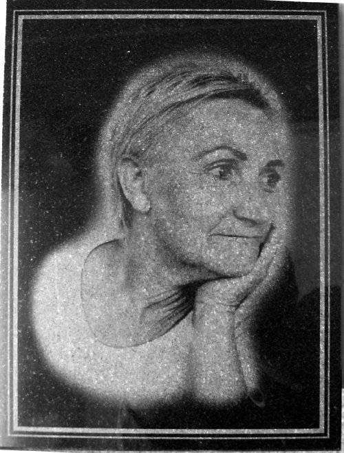

Gerasim Опубликовано 24 марта, 2009 Опубликовано 24 марта, 2009 Недавно попробовал гравирнуть фотографию на камне, использовал я станочек производства RABBIT 1290se. Получил впечатляющие результаты, которыми могу поделиться с вами. На все интересующие вас вопросы постораюсь отвветить.
Stoneman Опубликовано 24 марта, 2009 Опубликовано 24 марта, 2009 GerasimДля качественной гравировки гранита, пока что подходят только механические граверы, ударного типа. Ваш станок, наверное, будет лучше применить для других целей.
Mansur Опубликовано 25 марта, 2009 Автор Опубликовано 25 марта, 2009 Для качественной гравировки гранита, пока что подходят только механические граверы, ударного типа. Ваш станок, наверное, будет лучше применить для других целей. Stoneman, я не берусь утверждать, что эта картинка оригинал или только ещё шоп, но такие работы делаются лазером...
Stoneman Опубликовано 25 марта, 2009 Опубликовано 25 марта, 2009 Stoneman, я не берусь утверждать, что эта картинка оригинал или только ещё шоп, но такие работы делаются лазером... Честно говоря, качество портрета Волочковой мне не понравилось. В реальности мне и моему шефу приходилось видеть работы лазера по граниту. Скажем портрет, выгравированный лазером выглядит темнее чем сделанный механическим гравером, да и очень выделяется внутренняя структура камня. Но есть и преимущество лазера. Это конечно скорость. Также можно при помощи лазера делать цветные работы, а это, я думаю тоже интересное направление. Отгравировал портрет, закрасил красками, и главное - все оперативно....
Mansur Опубликовано 25 марта, 2009 Автор Опубликовано 25 марта, 2009 Лазерную гравировку можно тоже затирать краской, но со временем она так же выцветит на солнце как и на мех. гравировке...да.. приимущества пока что только в скорости и в фотошопе.
Gerasim Опубликовано 25 марта, 2009 Опубликовано 25 марта, 2009 Stoneman, согласен что на данной работе я не добился лучшего результата , так как надо подбирать настройки для этой самой гравировки. По поводу выделения структуры камня могу сказать- те же самые настройки мощности и скорости гравировки позволяют не затрагивать структуру камня. ДА и не судите очень строго..будем стараться добиться лучшего качества. Лазерную гравировку можно тоже затирать краской, но со временем она так же выцветит на солнце как и на мех. гравировке...да.. приимущества пока что только в скорости и в фотошопе. Согласен с тобой Mansur что можно(и даже нужно ) использовать затирку краской, но на моей гравировки я не использвал дополнителную обработку, выложил фотку сразу после гравировки. естсь еще видео данной гравировки, кому интересно могу дать ссылку. Делали я гравировку на станочке RABBIT 1290SE? производство Китай, камушек использовали- облицовочную плитку(за неименеем натурального камня) размером 40*30 см, время гравировки составило всего 39 минут.

RusKar Опубликовано 4 мая, 2009 Опубликовано 4 мая, 2009 Это просто еще одно доказательство того что станок сам ничего не делает, не имеет значения лазер это или гравировальный, так что без толковой ретуши и наверное самих настроек агрегата качества и на лазере не видать.
noct Опубликовано 4 мая, 2009 Опубликовано 4 мая, 2009 Mansur не плачь может ты и не виноват. А так то качество может быть и нормальное просто материал гумно, и если покрасить думаю будет нормально смотреться.Плюс размер лица на ентой работе где то 8х8 см, так что....
КАМЕНОТЁС Опубликовано 4 мая, 2009 Опубликовано 4 мая, 2009 не пойму на кой они фон вокруг бабушки слепили. помоему он там не нужен совсем
Leon Опубликовано 5 мая, 2009 Опубликовано 5 мая, 2009 Мансурб хочу увидеть твой лазер. Как привезут свисни. Думаю прямыми ручками и ясной головой можно довести качество до желаемого. Тот портрет сделан скорей всего на облицовочной плитке из КЕтайа человеком, который далек от графики но близок к деньгам Если портрет сделать на черном шведе с требованиями надгробной графики эффект должен быть другой. Задумываюсь всё таки безжалостно поступить с конкуренцией в своем городе станочным способом, причем есть хороший повод выбить из Евросоюза халявные средства на развитие производства.
Mansur Опубликовано 17 мая, 2009 Автор Опубликовано 17 мая, 2009 Как сказал наш общий друХ, Верной дорогой идём товарисЧ...)))))))))) Что в переводе обозначает, я на верном пути... Моя главная проблема, работать придётся на разных камнях, вот и приходиться "эХсперементировать". Как уже говарил, портрет для меня не главное, лазер преобрёл для конкретных работ на камне, то есть для быстрой гравировки больших площадей, пейзажей, ландшафтов и тд. Но, если будут получаться стоящие портреты, почему нет...Вот что пока с помощью какой то матери сумел добиться)))))))...материал не ахти какой, сами видите...[hide=20][/hide] 1
ИГОРЬ Опубликовано 3 июня, 2009 Опубликовано 3 июня, 2009 может я видел не такой лазер на выставке в новосибирске,но минусов много.1.цена.(говорят купили за 1 млн.с копейками.2.вид бледноватый.похоже на работу станком сауно в амплетудном режиме.такую работу тоже увидел в новосибирске..рисунок расплывчатый кажется.3.требуется идеальный камень,без вкраплений.однородный.(это сами ребята говорили.)но чуть издали картинка- смотрится.еслиб цена была доступная,я бы взял для разнообразия. 1
