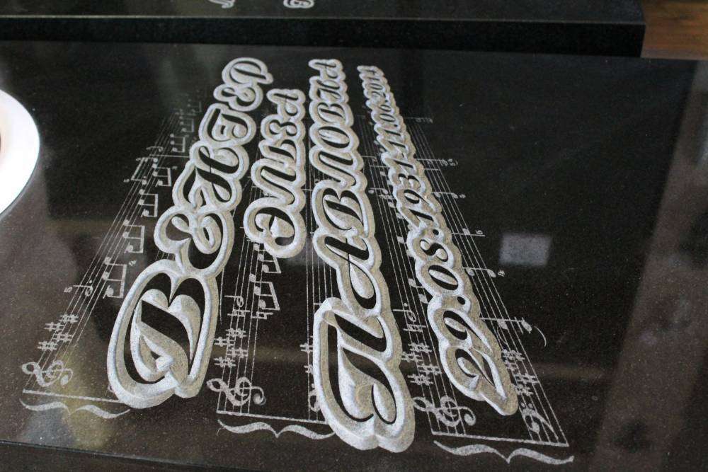

иркутянин Опубликовано 21 октября, 2016 Опубликовано 21 октября, 2016 Вот фрезой ручной, жене нашего актера, пианистке делал,а вчера и сам актер представился,Мои поехали брусчатку снимать с мемориала(место под захоронение закладывали на время. Теперь надо будет театралу видимо делать. 6

Михаил Бычков Опубликовано 23 октября, 2016 Опубликовано 23 октября, 2016 Всем здрасте. Хочу спросить про то что прямые линии не надо переводить сразу машинкой по какой причине? Да поначалу сложно но где-то за полгода рука набивается без проблем. Во-вторых как можно перевести ФИО года за 7-10 минут не особо ценится у меня на это уходит от 20 минут правда я почти не использую простые шрифты. В-третьих работа фрезы мне понравилась не плохо смотрится хоть и угол мелкий единственное как по мне не стоит оставлять не пробитые места внутри текста как на фамилии на букве В. В-четвёртых по поводу тех кто просто снимает полировку какой смысл вас держать если станок ( даже не фреза ) сделает лучше а главное дешевле. Ну и последнем учитесь у меня)))))) 1
