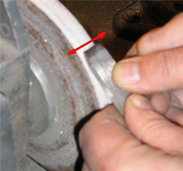

Анфим Опубликовано 26 декабря, 2009 Автор Опубликовано 26 декабря, 2009 Заточка инструментаВыравниваем под заточку резец.На среднезернистом камне радиусно обдираем первые грани.Внимание обязательно охлождать инстумент избегая появления "цвета побежалости"-отожгёте.Радиусно запиливаем решущую часть в размерЗатачиваем режущую часть Сбоку, ближе к центру наждака.Вот таким образом должно выглядеть.Заточка как у охотничьего ножа.Одной заправки хватает на месяц ежедневной работы.С поднятием(заточкой)режущей кромки на мелком осилке(абразивном бруске)Заправка скарпели(победит) в пост не влазит .Отпишется кто нибудь дополню.Кто нибудь работал с такой заправкой?Если что не понятно пишите я пост подправлю.По мне лучше за руку держать,чем так объяснить.
