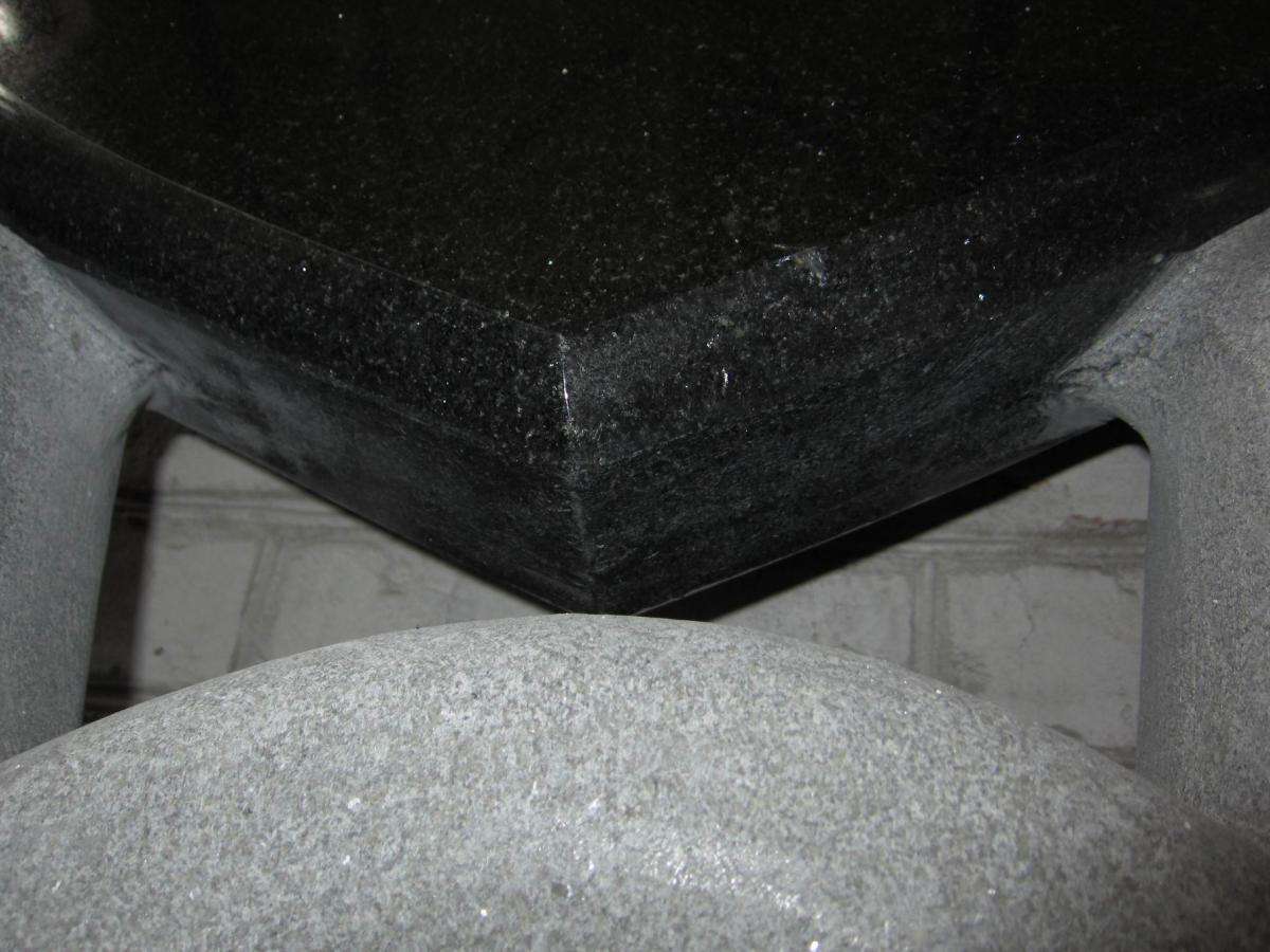

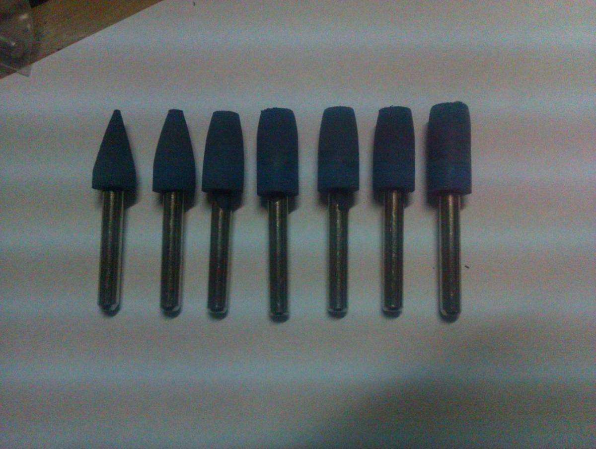

Саша Опубликовано 15 мая, 2013 Опубликовано 15 мая, 2013 Получил от уважаемого Зенона насадки для полировки для бормашины абразив в резине под цангу 6мм., далее небольшой отзыв: Насадки пригодились когда делал Богдановского лебедя, в месте под сердцем обычно тёр в ручную черепашками чтобы заполировать, а тут думаю надо опробовать насадочки и был приятно удивлён, ту работу которую я делал 3 часа черепашками, с насадками я сделал за час, хотя можно было и быстрее. На фото виден износ насадок, нумерация 1-7 слева на право, как видно первые три номера самые стираемые собственно как и черепашки. Ещё один момент, так как абразив в резине + малая плоскость прижима к камню = поверхность остается шершавая (эфект апельсиновой корки) но полированная, блестит. Проходил всеми номерами + войлок (который тоже есть в комплекте) с алмазной пастой. ПС Перед первым номером поверхность нужно пройти абразивным камнем (продаются в строительных магазинах для шлифовки керамики дрелью) чтобы убрать глубокие царапины так как первый номер работает примерно как 200ка черепашка (определил по цвету камня который остается после прохода первым номером). ПСПС Камень на фото украинский буки, на фото видны царапины и недополир но это всё на скорую руку...
