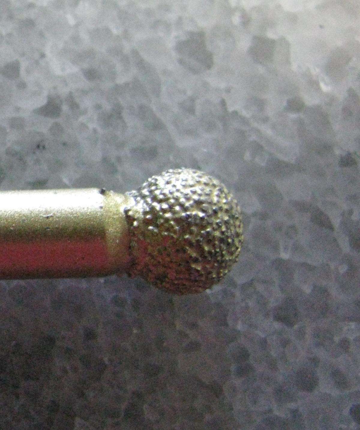

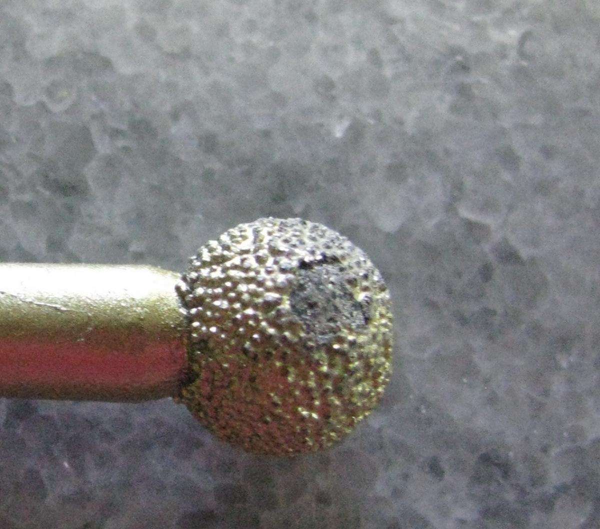

ирин@ Опубликовано 16 июня, 2013 Опубликовано 16 июня, 2013 Зенон привет! Помнится ты спрашивал, как ведут себя фрезочки, которые ты мне прислалТочный ресурс я определить не могу, но, что бы понятнее было, перевела всё в точки, ну или ягодки, скажем рябины)Вот так вглядит одна фреза после 1000 ягодок , а другая выглядит вот так после 100 ягодок. Работают хорошо, но выглядят по-разному)
mrmeskys Опубликовано 16 июня, 2013 Автор Опубликовано 16 июня, 2013 После 1000 ягод, первая очень хорошо, а вторая - брачек. Если не бьет, еще будет работать. Это вакуумное напыление.
ирин@ Опубликовано 16 июня, 2013 Опубликовано 16 июня, 2013 она не бъёт, но оставляет грубые полосы....буду ставить над ней эксперементы, пока не умрёт))))
Kasper Опубликовано 16 июня, 2013 Опубликовано 16 июня, 2013 После 1000 ягод, первая очень хорошо, а вторая - брачек. Если не бьет, еще будет работать. Это вакуумное напыление. Не какой это не брачек ,это происходит при перегреве и черезмерном давлении на фрезу, тем более на больших обаротах, хоть и китай ,но лучше чем гальваника в 100 раз, вакумным спеканием нужно уметь работать ,конечно если есть регулятор оборотов , при правильном обращении и при нужных оборотах ,без фанатизма, ими можно гранит обрабатывать ,тоесть дорабатывать мелкие детали и при зачистке после спекания ,когда фреза новая она царапает ,когда ей поработаешь становится глаже, у них только один минус стирается наконечник ,в прочем как и у всех ,но они стоят своих денег
ирин@ Опубликовано 17 июня, 2013 Опубликовано 17 июня, 2013 конечно если есть регулятор оборотов , есть, какое число оборотов надо ставить , чтобы не портить фрезы? В шкале 7, ставлю на 5

Kasper Опубликовано 17 июня, 2013 Опубликовано 17 июня, 2013 есть, какое число оборотов надо ставить , чтобы не портить фрезы? В шкале 7, ставлю на 5 от 15000 - до 20000 оборотов , по крайней мере на маките
