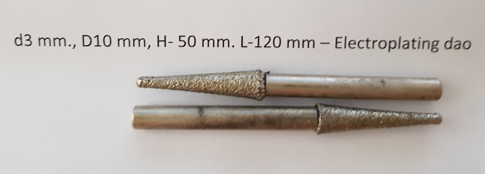

Калуга Опубликовано 22 июня, 2018 Опубликовано 22 июня, 2018 Фасонные по мрамору работают на ура даже на больших скоростях без охлаждения. Успевают остывать при работе, правда пыли при такой работе - выше крыши. А с водой поверхность обработки немного лучше. Единственно, что надо учесть - проблему с полировкой этих фигурных поверхностей. А если не полировать, то производительность такими фрезами аховая. Твёрдосплавные нужны тем, кто работает с мрамором или каким-то другим мягким камнем. По граниту они не пойдут, даже по украинскому. Имхо. А шпиндели жду.
mrmeskys Опубликовано 22 июня, 2018 Автор Опубликовано 22 июня, 2018 Спасибо, модели все нужны? По фасонным?
Калуга Опубликовано 22 июня, 2018 Опубликовано 22 июня, 2018 mrmeskys мне фасонные не нужны , своих хватает. А тем, кто работает с мрамором - советую взять. Стоят они недорого, а ресурс у них большой. И пусть сами выбирают. Фаски бывают разные, кому какие нравятся. Я прикупил такие и почти все уже использовал в работе:
Филимон Опубликовано 22 июня, 2018 Опубликовано 22 июня, 2018 Но люди то должны понимать, что это под фрезер, а не на иной инструмент. Лично я катал на фрезаке такие фаски, если объем мал, то лучше на кантофрезе, если большой, то может и выручит, но все таки фрезер должен фрезеровать, а не фаски накатывать))))
Анфим Опубликовано 22 июня, 2018 Опубликовано 22 июня, 2018 1 час назад, Филимон сказал: лучше на кантофрезе То же так думаю.Ресурс...у меня украинская фреза уже лет 15 шарашит .Мрамор естественно.
mrmeskys Опубликовано 22 июня, 2018 Автор Опубликовано 22 июня, 2018 Ну смотря какую фаску делать. Скажем технологическую фрезой Ф6, не отходя от кассы.
AndreyTar Опубликовано 3 июля, 2018 Опубликовано 3 июля, 2018 @mrmeskys такими можно работать в ПШМ? 6мм бывают ?
Калуга Опубликовано 3 июля, 2018 Опубликовано 3 июля, 2018 У меня ребята работают и очень довольны ими. 8-ку можно проточить под 6 мм. Есть и 6-ка с разными наконечниками. А спеченкой работают по граниту.
mrmeskys Опубликовано 3 июля, 2018 Автор Опубликовано 3 июля, 2018 Можно заказать под цангу 6,0 мм, напыление - любые размеры, спеченка немного сложнее, но тоже возможно.
AndreyTar Опубликовано 3 июля, 2018 Опубликовано 3 июля, 2018 Хорошо, подумаю над всем и напишу потом, что нужно.

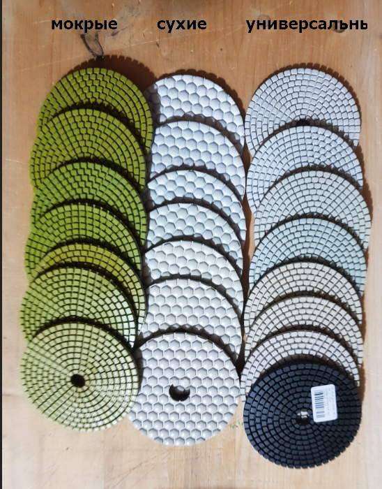

mrmeskys Опубликовано 4 июля, 2018 Автор Опубликовано 4 июля, 2018 Новая линейка гибких полировальных дисков 100-125-150 мм диаметр. Обратите внимание на "универсальные" Ф 100 мм стоимость три доллара/штука. Возможно добавить номера (кроме традиционных 50#-100#-200#-400#-800#-1500#-3000#) 30#-600#-1000#-BUFF. Чтобы исключить поделки, изготовили печать. Диски изготовленные для моей фирмы будет помечаться такой печатью. производство, как мажут....Я поражаюсь работоспособности китайских женщин. https://yadi.sk/i/vSpvz_YJ3YjuUH

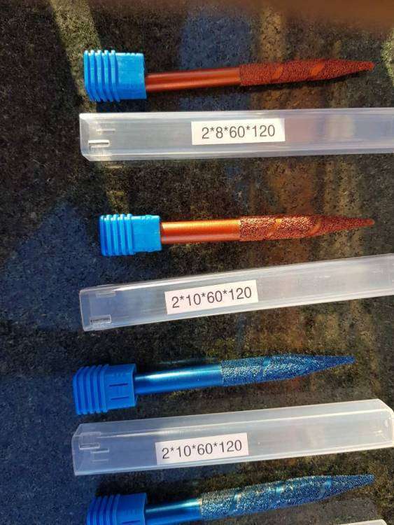

mrmeskys Опубликовано 11 июля, 2018 Автор Опубликовано 11 июля, 2018 Новое поступление фрез Гальваническое напыление для мрамора. Пока не испытывал.
