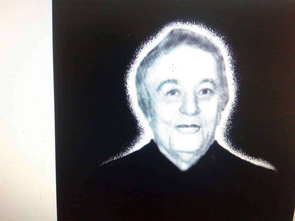

Ирина-Ника Опубликовано 8 июля, 2021 Опубликовано 8 июля, 2021 Здравствуйте! Уже писала про памятник в другой теме. Хочу услышать почему такое плохое фото получилось. Зернистость на габбро-диабазе везде такая крупная? или чем-то ее убирают все-таки. Смотрю другие памятники. Там все чисто и красиво. Образец и фактическое исполнение прилагаю.
Мария Художник Опубликовано 8 июля, 2021 Опубликовано 8 июля, 2021 1 час назад, Ирина-Ника сказал: Здравствуйте! Уже писала про памятник в другой теме. Хочу услышать почему такое плохое фото получилось. Зернистость на габбро-диабазе везде такая крупная? или чем-то ее убирают все-таки. Смотрю другие памятники. Там все чисто и красиво. Образец и фактическое исполнение прилагаю. Образец, увы, не мог получится хорошо. Про зерно - иногда руками нужно почистить больше. А что за станок, какой цветовой профиль?
Ирина-Ника Опубликовано 8 июля, 2021 Опубликовано 8 июля, 2021 35 минут назад, Мария Художник сказал: А что за станок, какой цветовой профиль? Кто же его знает? Мне по факту предложили принять такую работу, я в сомнениях. Можно просить их лучше перенести на памятник? Если упрутся и лучше не смогут сделать, постараюсь забрать аванс и уйти от них... вопрос- получится ли.

Мария Художник Опубликовано 8 июля, 2021 Опубликовано 8 июля, 2021 (изменено) @Ирина-Ника покажите другие работы от их мастерской. Если есть возможность конечно. 34 минуты назад, Ирина-Ника сказал: Мне по факту предложили принять такую работу, я в сомнениях. Можно просить их лучше перенести на памятник? По одной работе сложно понять, этот случай исключение или скорее правило. Там все плохо, начиная от ретуши, заканчивая чисткой. Изменено 8 июля, 2021 пользователем Мария Художник 1
basilok Опубликовано 8 июля, 2021 Опубликовано 8 июля, 2021 33 минуты назад, Ирина-Ника сказал: Мне по факту предложили принять такую работу, я в сомнениях. Глядя на эту лажу должно было возникнуть возмущение, а не как ни сомнение. 2

Мария Художник Опубликовано 8 июля, 2021 Опубликовано 8 июля, 2021 @basilok ну да, этакая халтурка по быстрому. Принимать такое конечно уже не комильфо. 3

Мария Художник Опубликовано 8 июля, 2021 Опубликовано 8 июля, 2021 (изменено) 09.07.2021 в 05:56, Ирина-Ника сказал: В общем, лично мой вердикт такой. Пусть переполировывают, только нормально - без разводов, делают другую ретушь, и гравируют заново. Потом присылают детальные фото. Если во второй раз опять не справятся, и будут вам что-то втирать, о плохой фотографии и тд, забирайте задаток. У них на сайте есть нормальные работы. Их или нет, без понятия. А такой кусок камня должны либо по скидке отдавать, либо пускать на цветники и надгробки. Если эти полосы чисто вкрапления камня, то полировка ляжет ровно, если трещина, туда будет забиваться тот же зубной порошок, а в будущем и вода. Не переживайте, себе цену не набиваю, работы и так достаточно. Изменено 13 сентября, 2021 пользователем Руслан

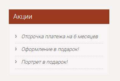

TrES4 Опубликовано 8 июля, 2021 Опубликовано 8 июля, 2021 На сайте же написано "скидка 3000р" вот вам и скинули
Покусяка Опубликовано 9 июля, 2021 Опубликовано 9 июля, 2021 8 часов назад, Ирина-Ника сказал: Мне по факту предложили принять такую работу, я в сомнениях. Можно просить их лучше перенести на памятник? Если упрутся и лучше не смогут сделать, постараюсь забрать аванс и уйти не сомневайтесь, бегите сразу. За этим памятником второй стоит, такой же кошмарный. А на сайте работы могут быть вовсе украденные, такие случаи известны. 7 часов назад, Мария Художник сказал: А такой кусок камня должны либо по скидке отдавать, либо пускать на цветники и надгробки обычная полосатая карелия. Если с полировкой все в порядке, то портреты на ней весьма приличные получаются. Но ценовая категория камня навевает некоторые мысли, связанные и с качеством портрета тоже. @Ирина-Ника при выборе мастерской делайте так: приезжаете лично и смотрите на реальные потоковые работы, не на выставочные образцы и не на сайте, а на реальные заказы. И тут уже определяетесь нравится вам исполнение или нет. 1 2
Panther_Moon Опубликовано 9 июля, 2021 Опубликовано 9 июля, 2021 @Ирина-Ника Если обратить внимание на даты под некоторыми фотографиями, то до 14-16 года были не плохие работы. Потом пошло что-то непонятное. Скорее всего, нормальный сотрудник, который выполнял ретушь и работал со станком - уволился. На многих более-менее "свежих" работах даже ретуши толком нет + качество гравировки упало. Забирайте аванс и выберите другую мастерскую. Если директор экономит на художнике и операторе, то более хорошего результата всё равно не увидите, только нервы потрепаете. 1 2
minus Опубликовано 9 июля, 2021 Опубликовано 9 июля, 2021 Там же вот какой расклад - портрет в подарок и оформление поэтому ничего удивительного 1
zelenok Опубликовано 9 июля, 2021 Опубликовано 9 июля, 2021 11 часов назад, Мария Художник сказал: должны либо по скидке отдавать, либо пускать на цветники и надгробки Да никто никому ничего не должен достачно ГОСТы почитать, что-бы убедиться и больше никогда не бить хвостом в таких ситуациях. Этот камень достаточно было перевернуть прежде чем резать, что-бы предвосхитить лишние вопросы, это заслуга непосредственно изготовителя стелы, если он не занимается гравировкой ему вообще фиолетово на эти полосы На цветники, надгробки и подставки рябой материал пускает только продвинутый производитель, он может подбор материала и под весь заказ обеспечить-только плати. В случае, если клиент голосует рублём и без личного посещения и выбора материала или готовой стелы-тут сложно пытаться предъявлять претензии. Камень каменный, портрет поди лучше исходника и да и всё это удовольствие по дешёвке-баланс как-бы соблюдён
Яшa Опубликовано 9 июля, 2021 Опубликовано 9 июля, 2021 Минус опередил, тоже заметил, что на сайте написано - портрет в подарок. а насчет кражи фоток - не надо наговаривать на людей! у них на сайте скорей всего все свое, по крайней мере вполне соответствуют по качеству тому, что получил клиент на выходе.
