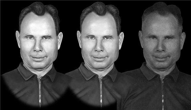

Suhoy Опубликовано 1 июля, 2011 Опубликовано 1 июля, 2011 Давно не выставлял ретушь для оценки профи, очень хочется почитать беспощадную конструктивную критику. Для любителей контрастной ретуши экземпляр левее.http://s015.radikal.ru/i333/1107/7f/965664a80d73.jpg
kol115 Опубликовано 1 июля, 2011 Опубликовано 1 июля, 2011 Мне нравится и реснички стали сейчас на реснички похожекачество ретуши у тебя растёт Но Руслан найдёт к чему придраться
Серёга Саратовский Опубликовано 1 июля, 2011 Опубликовано 1 июля, 2011 Давно не выставлял ретушь для оценки профи, очень хочется почитать беспощадную конструктивную критику. Для любителей контрастной ретуши экземпляр левее.http://s015.radikal.ru/i333/1107/7f/965664a80d73.jpg На мой взгляд в отретушированном изображении много надуманного. Радует одно, при отсутствии качества исходника прорисовка на высоте.
Suhoy Опубликовано 1 июля, 2011 Опубликовано 1 июля, 2011 Если укажешь поконкретней, где наиболее надумано, буду признателен.
BOR Опубликовано 1 июля, 2011 Опубликовано 1 июля, 2011 Мне нравится .Наверное хорошим планшетом пользуешся. Помню твою первую ретушь, прогресс налицо. Тем более ты знаешь как это отобразится на камне.
Серёга Саратовский Опубликовано 1 июля, 2011 Опубликовано 1 июля, 2011 Если укажешь поконкретней, где наиболее надумано, буду признателен. Я смотрю на фото исходника и готовую ретушь и у меня впечатление что это немного разные лица. В общем все похоже, но смущают объемы на исходнике на мой взгляд они настолько конкретно не просматриваются. А в целом впечатляет твоя работа в графическом редакторе.
Suhoy Опубликовано 1 июля, 2011 Опубликовано 1 июля, 2011 Один из самых простых Wacom - Bamboo Pen можно купить за 110$.В принципе доволен, но конечно, хочется что-то по-круче.
