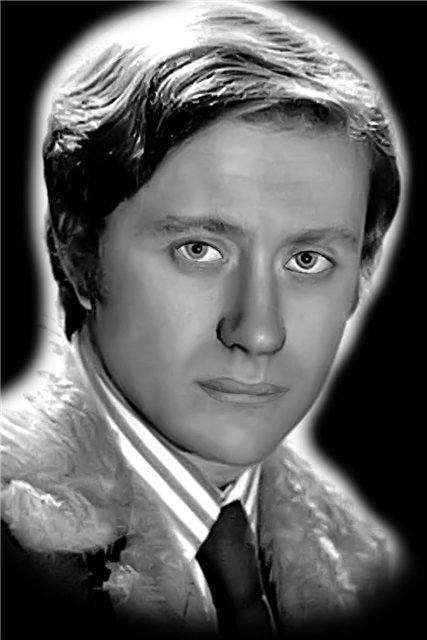

kamishim Опубликовано 25 марта, 2012 Опубликовано 25 марта, 2012 Так всё таки я в правельном направлении ретуши или нет.Я вот начал неделю назад пробывать и у вас спрашиваю что б вы помогли указали недочёты.
BOR Опубликовано 25 марта, 2012 Опубликовано 25 марта, 2012 Но это не ретуш. Такое фото как бы делал я. 1 Перевод в черно белое., Партитура , резкость , уровни , фон . Все Самый просто вариант .Ты пробуй с фото среднего качества делать . Где надо оттенять отдельные участки., прорисовать детали.

sander Опубликовано 1 апреля, 2012 Опубликовано 1 апреля, 2012 Подскажите пожалуйста, осваиваю ретушь хоть что нибудь получается на ваш взгляд и укажите что нужно делать дальше да уж,я начинал приблезительно также,старайся меньше рисовать,крадеш оригинал
kamishim Опубликовано 2 апреля, 2012 Опубликовано 2 апреля, 2012 @sander, Все наоборот говорят нужно прорисовывать все линии марщин, губ, носа,глаз что б выделить их выразительность.

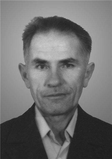

1mhl Опубликовано 8 апреля, 2012 Опубликовано 8 апреля, 2012 Здраствуйте , учусь на старости ретуши, может кто подскажет что не так и как надо ,вот исходник:а вот моя ретушь:
Suhoy Опубликовано 21 апреля, 2012 Опубликовано 21 апреля, 2012 1mhl новый форум читаю в основном по "ПОСЛЕДНИМ СООБЩЕНИЯМ" и "ПОСЛЕДНИМ ТЕМАМ", а там видать твое сообщение не долго висело.По сути: или купи планшет и попадай точнее при прорисовке деталей или просто не трогай (на фотках такого качества лучше не трогай) а пользуйся фильтрами. (резкость, пыль и царапины, размытие по гаусу, тени\света). Для начала тебе их хватит с головой.Изучи архивную кисть, слоймаску и быструю маску, научись использовать их правильно.А если набить твою ретушь и исходник, то исходник лучше выйдет, без обид.
Иван Петров Опубликовано 5 сентября, 2012 Опубликовано 5 сентября, 2012 Если учишся, то многое еще впереди... )) кину свои 5 копеек... Прорисуй волосы, на форуме есть темы по волосам, почитай. Сделай ему теней, выпуклости осветли, а впадины затемни, и морщины тоже затемни. А так он плоский у тебя получается... Нижнюю губу сильно не трогай... на мой взгляд получается как подкрашенная )) Одежду прорисовать не мешало бы, но это пока что второстепенное, тебе бы сейчас на портрете сосредоточится... с резкостью практикуйся... контрастом...
