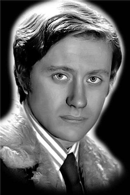

Тёха Опубликовано 23 марта, 2012 Опубликовано 23 марта, 2012 Привет форумчани.Вчера сделал первую ретуш (если можно её назвать так) портрета. волосы незнаю как делать да и фон с пиджаком просто накинул))) также непрорисовывал чорным контур носа, глаз и лица. делал мышкой, короче скажите прямо. стоит ли продолжать или нет. Хотя я уже планшет сегодня заказал и думаю что буду пробувать))) Что сам вижу. Думаю что нужно делать контрестней и больше незнаю что (именно в портрете)
МигельАнгело Опубликовано 23 марта, 2012 Опубликовано 23 марта, 2012 Тёха, начало положено)) остальное дело практики, не прибедняйся - у тебя всё получится. Пиджак сделаешь аккуратнее, фоны попробуешь разные, ну а контраст ретуши определишь непосредственно на камне, Успехов!
kamishim Опубликовано 24 марта, 2012 Опубликовано 24 марта, 2012 Подскажите пожалуйста, осваиваю ретушь хоть что нибудь получается на ваш взгляд и укажите что нужно делать дальше
Антон Павлович Опубликовано 24 марта, 2012 Опубликовано 24 марта, 2012 Менять профессию!!Или Внимательно читать ВСЕ о ретуши на форуме !!! Не ленись. Тут много важного и нужного!!!
BOR Опубликовано 24 марта, 2012 Опубликовано 24 марта, 2012 А я узнал, это Миронов. Не надо разкрашивать. Ошибка начинающих- где вы читали , что надо так выбеливать глаза, они должны быть натуральные. Фон не ровномерный , переходящий в волосы. Надо ставить и оригенал фото, не с чем сравнить
