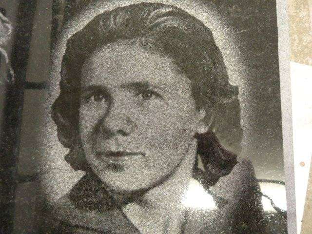

Volodey Опубликовано 26 августа, 2011 Опубликовано 26 августа, 2011 Доброго времени суток, уважаемые эксперты. Прошу критики. Станок Сауно 7.1 4 месяца от роду проблем с железом нету, нужно точить руки, поэтому к вам и обращаюсь. Камень карелия. Прошу высказываться:Исходник:Ретушь:На камне:Ретушь готовит наш художник, пытаюсь ему объяснить что к чему, но видимо нужно самому все это щупать!
Suhoy Опубликовано 27 августа, 2011 Опубликовано 27 августа, 2011 фотка вырезана с фона, немного размазана пальцем, немного наведены глаза. Это минут 15 в фотошопе.Я бы это ретушью не назвал (на исходнике больше четкости чем на обработанном)Ну , это мое субъективное мнение.

Volodey Опубликовано 27 августа, 2011 Опубликовано 27 августа, 2011 Я показывал много примеров ему, но он необучаем походу (( Наверное надо начинать самому учится рисовать, как работает фотошоп мне понятно, выделения всякие и тд. и тп. но рукой водить я неумею, как инженер-механик мои инструменты линейка и циркуль Буду дочитывать форум и пробывать пробывать пробывать! без труда не вытянешь и рыбку из пруда!
lobbb Опубликовано 27 августа, 2011 Опубликовано 27 августа, 2011 Дело в том что ретуш выполняется под настройки станка, мой стонок выбил бы ретуш девушки вполне нормально , ваш станок потерял серые цвета., можно даже не трогать станок , просто серые цвета в ретуши сделать более четче( темнее, с более резким переходом или нет). Рисовать всётаки надо, чтобы было легче попробуйте подойти к этому вопросу как к копированию, за основу возмите ретуш сухого , тренеруйтесь на волосах( там можно делать ошибки), ну и глаза нужно рисовать обязательно( хотябы белки , блики, и зрачки).У меня с первым станком на то чтоб понять что я вижу на мониторе и что увижу на камне ушел сезон. теперь их шесть и делая ретуш учитываю на каком станке будет бится и на каком камне, хотя могу и поменять станок но уже вношу изменения в настройки станка.пробуйте, пробуйте.

BOR Опубликовано 28 августа, 2011 Опубликовано 28 августа, 2011 Резкости нет однозначно.А ретуширывать и набивать надо так на неоднородном камне, чтоб на самых ярких местах уже на камне, чередовались белая и черная точки, и небыло сплошных однородных полей.(я уже устал про это писать)

Suhoy Опубликовано 28 августа, 2011 Опубликовано 28 августа, 2011 Резкости нет однозначно.А ретуширывать и набивать надо так на неоднородном камне, чтоб на самых ярких местах уже на камне, чередовались белая и черная точки, и небыло сплошных однородных полей.(я уже устал про это писать) Если бы я скинул тебе ретушь, которую ку нас делают для сауно, ты был бы шокирован. Думают чем сильнее выбелить, тем светлее портрет будет. На лбу, щеках всегда белые сплошные пятна. В итоге на камне пятно с ушами, глазами, ртом и ноздрями, иногда носом.
Volodey Опубликовано 28 августа, 2011 Опубликовано 28 августа, 2011 Мой станок плохо выдает серые оттенки иногда выкрашивает соседние пикселы особенно когда игла подтупится, но, думаю, с этим я справлюсь. А ретуширывать и набивать надо так на неоднородном камне, чтоб на самых ярких местах уже на камне, чередовались белая и черная точки, и небыло сплошных однородных полей. Над этим я задумывался, но оттенки фотошоповские в битовый режим переводятся Grave'ом, поэтому как я понимаю для получения чередования белых и чорных точек нужно подобрать этот самый оттенок, и это будет далеко не белый 255 цвет. Поскольку серые оттенки получаются плохо, сперва поиграюсь с настройками.
