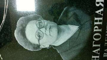

приобрели станок Mirtels 60х120. Никак не можем добиться отличного качества. Скорость 280, разрешение 250, мощность 15; камень китайский. Получаем такие результаты. Понимаю,что фотография очень не качественная, но в ретуши яркая, в итоге на камне выдает серый портрет: пропадают полутона, размываются.Не можем добиться ЧЕТКОСТИ портрета НА КАМНЕ. Прошу помощи от опытных граверов. Как правильно настроить работу станка при работе с Китаем и Карелией.

По поводу качества, как для начала, то с такой ретуши Вы получили удовлетворительный результат, начало хорошее, а далее наш ретушёр сможет помочь Вам правильно подготовить ретушь, чтобы Вы имели ориентир по ретуши. Написал Вам в личные сообщения по поводу работы с карельским и китайским камнем.
@Elena89, один из способов - добавляем в краску немного воды (итальянский титановый акрил), кисточкой наносим краску на сухой портрет, после (сразу же) берём обычную губку (для посуды) и растираем краску по изображению, весь секрет в том что не нужно убирать ничего лишнего, лишнее возьмёт губка,, и растираете пока не исчезнут разводы на изображении и полировке, потом останеться дождаться пока высохнет или высушить феном.
По поводу настроек, попробуйте на карелии поставить 120 dpi при интервале 0,1, скорость 400, мощность 13.2    .... Все изображения делаю с такими настройками, нравиться.
Но, опять же, мощность вам нужно подобрать  самим, попробовав с меньшего к большему.

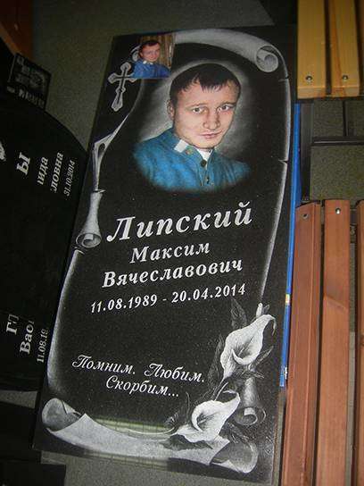

@Elena89, я думаю что вы просто не закрепляете краску на камне,, хотя от мела, естественно, изображение белее. Возможно есть смысл записать видео о "нашем" методе покрытия. Вот портрет из под лазера до и после покрытия.

Первая работа на базальте, настройки теже что и везде (120 dpi, интервал 0.1  скорость 400)....Особенности - на базальте есть вкрапления, которые ударником выбиваются и на портрете отчётливо виднеются ярко белые точки, из за этого покрытие базальта акрилом вызывало сомнения. Лазер эти вкрапления не выбивает и акрил ложиться отлично, только советую для базальта добавлять больше воды в краску.
Отличный результат, хотя базальт не является главным показателем качества.

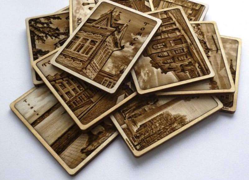

На берёзовой фанере классное качество получается, она однородная.

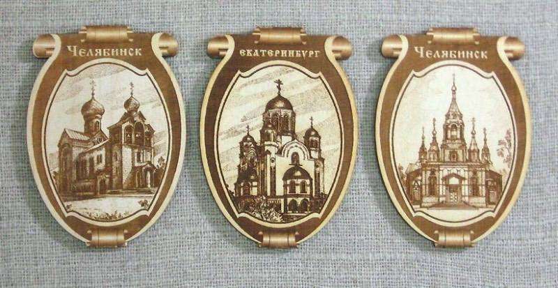

Смотря какой целью задаться, есть очень даже многоразовые работы, например сувениры из дерева
А есть и эксклюзивные заказы: картины и фотографии на дереве под заказ
