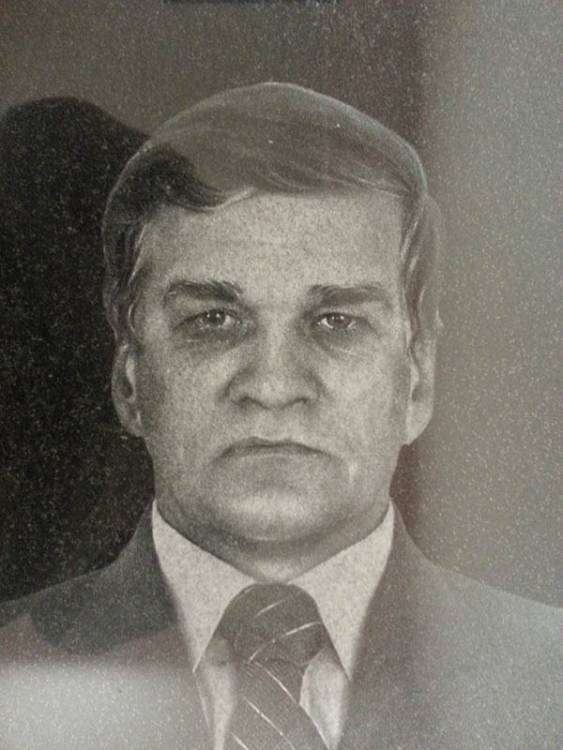

bobo bobo Опубликовано 11 апреля, 2015 Опубликовано 11 апреля, 2015 Для украинского габбро 200-250 dpi я думаю это разрешение очень велико. с габро нужно работать в диапазоне - 100 дпи. плюс 2-3 прохода по портрету. ну и конечно же чистка. я бы начал экспериментировать с этих параметров
sintex Опубликовано 11 апреля, 2015 Автор Опубликовано 11 апреля, 2015 @bobo bobo, на лазере не делают второй проход, достаточно одного, а вот разрешение - дело вкуса! По лазерной гравировке украинского габбро @МигельАнгело большой спец!

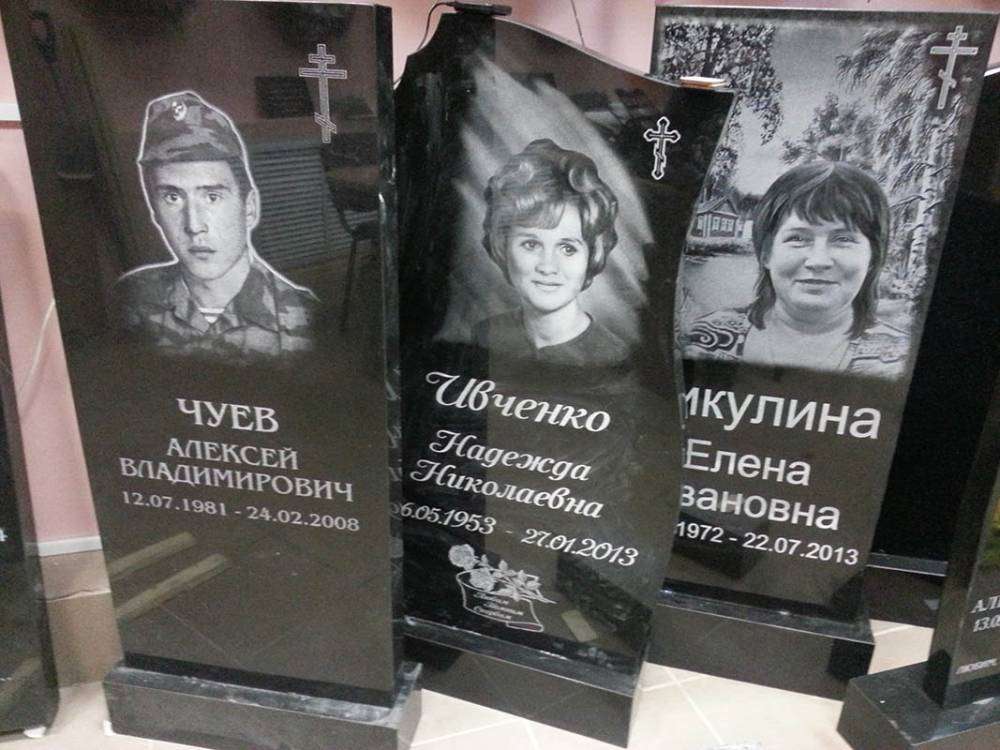

Elena89 Опубликовано 21 апреля, 2015 Опубликовано 21 апреля, 2015 несколько работ на лазере Mirtels1 и 4 фото без покрытия

Viaduk Опубликовано 8 мая, 2015 Опубликовано 8 мая, 2015 несколько работ на лазере Mirtels 1 и 4 фото без покрытия Подскажите Ваши настройки гравировки
sintex Опубликовано 20 мая, 2015 Автор Опубликовано 20 мая, 2015 @Viaduk, напиши @Elena89 в личные сообщения, придёт уведомление на ящик и может сообщит свои параметры.

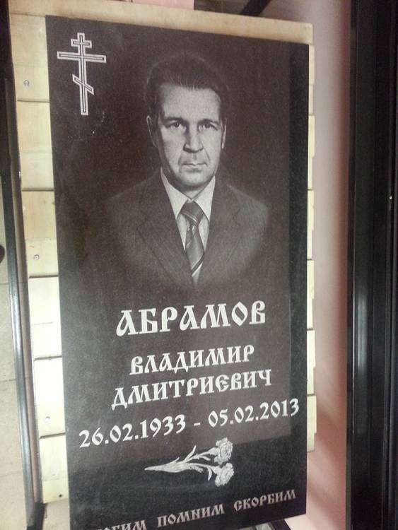

sintex Опубликовано 20 мая, 2015 Автор Опубликовано 20 мая, 2015 Рекомендации по ретуши При подготовке изображения, рекомендую для себя обозначить выбранный диапазон полутонов (верхнее и нижнее значение) и инструментом "Пипетка" проверять, чтобы изображение не выходило за выбранный диапазон, в противном случае в местах, где слишком тёмно серый тон может быть слишком темно, а в местах, где слишком светлый тон изображение на камне будет белым.

Яшa Опубликовано 20 мая, 2015 Опубликовано 20 мая, 2015 нелогично как-то с пипеткой по всему изображению ерзать.Проще подготовить изображение - как удобно, а потом в Уровнях подрезать длину тоновой на нужные значения...
sintex Опубликовано 20 мая, 2015 Автор Опубликовано 20 мая, 2015 А зачем по всему изображению?)))) Если человек сомневается в том, будет ли на камне слишком темное или слишком светлое на конкретном участке, то его и проверить "пипеткой". Хотя кому, как угодно проверку делать, главное проверить крайние границы, чтобы не провалилось изображение в слишком темные зоны или слишком светлые!
Cutting Опубликовано 20 мая, 2015 Опубликовано 20 мая, 2015 Логичнее всего знать что надо лазеру и давать ему это для качественной гравировки...))))
sintex Опубликовано 20 мая, 2015 Автор Опубликовано 20 мая, 2015 @Cutting, это у тебя уже сканер полутонов встроен в мозг за столь длительный период работы с лазером, начинающие должны делать проверку!

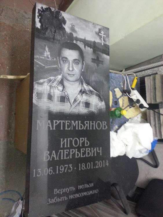

Elena89 Опубликовано 21 мая, 2015 Опубликовано 21 мая, 2015 Всем Доброго дня. Возможно ли сделать цветной портрет после ЛАЗЕРНОЙ гравировки???Или для цветных картин необходимо только алмазная гравировка?
sintex Опубликовано 21 мая, 2015 Автор Опубликовано 21 мая, 2015 Да, можно делать цветной портрет после лазерной гравировки. Тут на форуме точно знаю этим занимается @Viaduk, он выкладывал свою работу в соседней ветке http://graverstone.ru/topic/6784-obsudim-rabotu-lazera/page-3, продублирую его работу здесь ниже. Если есть вопросы по цветной гравировке, уточни у него, он точно подскажет, он как раз тебе в той теме вопросы задаёт, сам хочет с тобой связаться!)))).
