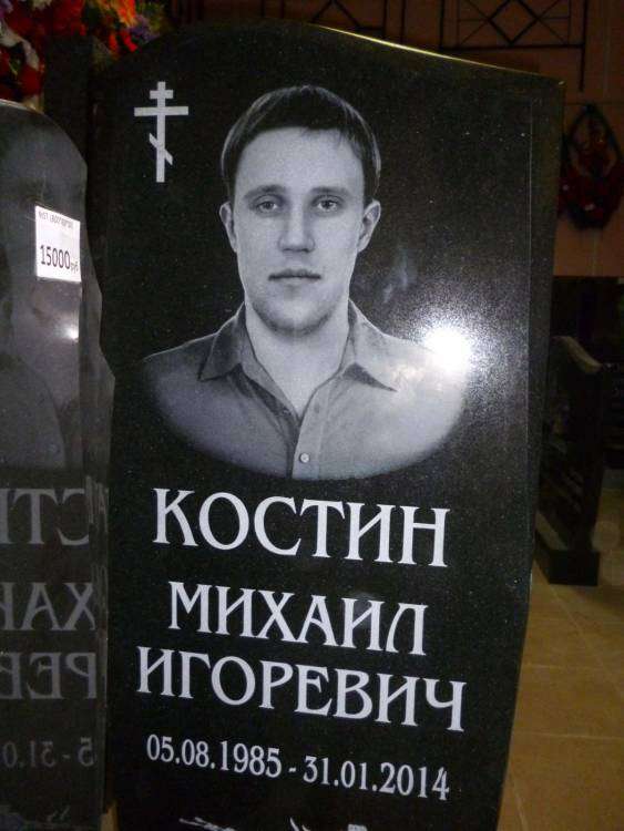

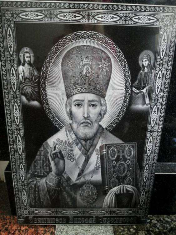

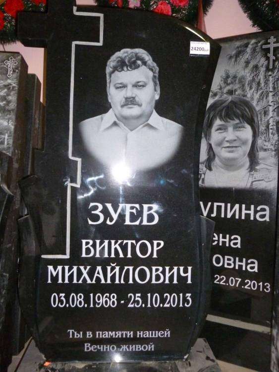

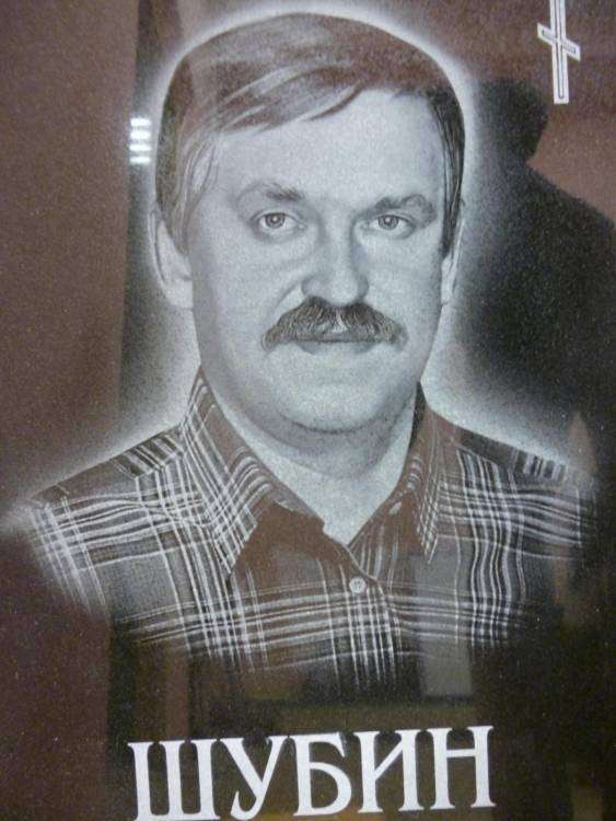

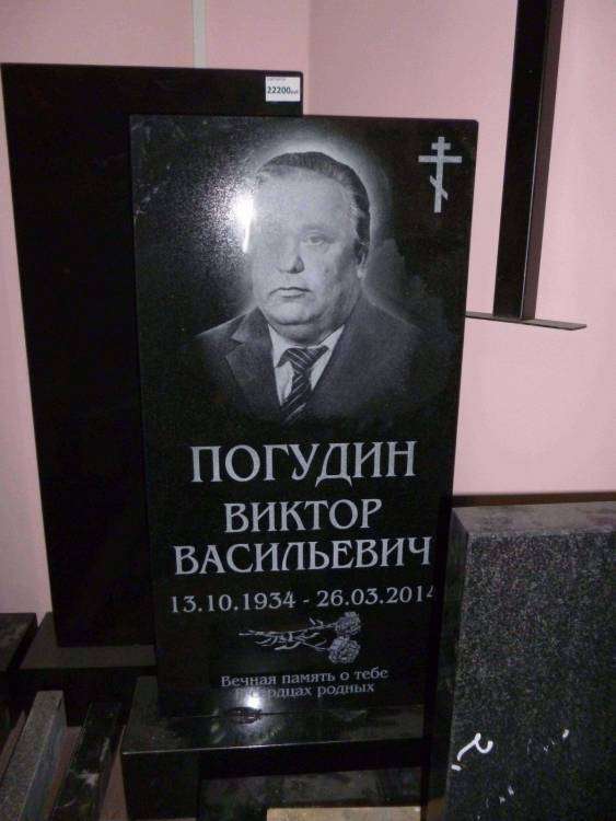

Elena89 Опубликовано 22 мая, 2015 Опубликовано 22 мая, 2015 ещё несколько работ на шанси и карелии. Извините за пыль и качество фото. Хотя вроде видно всё. Вживую они обьемнее. настройки станка разные. На шанси бьем 330 dpi скорость 350 бьем в одном направлении по оси х. на карелии 330 и скорость300. мощность зависит от вашей трубы и подбирается индивидуально. на шанси мощность поменьше, на карелии побольше. это портреты. Ну а текст бьется на 250dpi и скорость 400 в двунаправленном режиме.непосредственно на лазере у нас работает человек, который настройкой различных промышленных печатающих устройств и программ уже 15 лет занимается. Фотошоп и лазер настроил на результат. Если что, с настройками и обучением цветокоррекции поможет. не бесплатно конечно.
Яшa Опубликовано 22 мая, 2015 Опубликовано 22 мая, 2015 Хотя вроде видно всё. Вживую они обьемнее если они в живую объемнее, чем выглядят на фото - это уже говорит о том, что на фото "не видно все". Взаимоисключающие параграфы, так сказать
Elena89 Опубликовано 22 мая, 2015 Опубликовано 22 мая, 2015 ну имелось ввиду то, что видно достаточно. на следующей неделе сделаю нормальные фото чистых памятников этих и других, хорошей камерой и при хорошем свете. На предыдущих фото 1 - карелия, 2 - шанси, 3 карелия, 4 - шанси.
