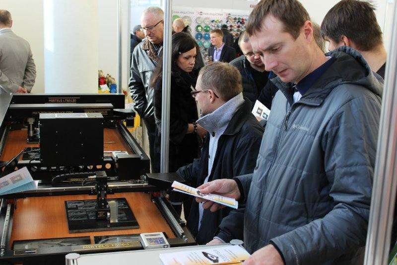

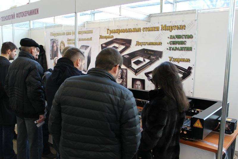

sintex Опубликовано 4 января, 2016 Автор Опубликовано 4 января, 2016 Свежие фотки с выставки "Мемориал. Камнеобработка" с нашего стенда.
