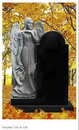

заказали такой памятник, карельский габбро, размер - 150х100х10, сколько взять за работу? уральский регион, а я не микеланджело, шедевра не сделаю, но и не

Бери как в Иваново 150 000

да и ширина не та, как будто
и десятка толщина действительно мало

Из любой толщины все можно сделать

с 10-и уже будет плохо, хоть какой мастер

Я отталкиваюсь от образца
там гораздо больше чем 10ка
а сделать конечно можно и из 10ки но не так всё будет выглядеть

Образец не гораздо толще,вроде 12 у него толщина,максимум 15,не помню уже точно.На сайте у них висят данные,что из десятки сделан,всего скорее так и есть.

50 тысяч гривен,толщина 12 15 и выше....

Из десятки можно смело делать.Будет тоже хорошо.Вернее ,хорошо можно сделать)
150000за работу?Перебор.

Если брать толщину15 см. то 150000 р. будет в самый раз. Из десятки 80000 р. Думаю работа того стоит. Ну а насчет микеланжело - сперва вырежи а потом запрашивай цену . Ну это мое мнение.

Общая толщина заготовки должна быть min 200мм. В ширину можно уложиться. За работу мы б взяли 250тыс.рублей (за работу с высоким уровнем).

я бы оценила от 70000 до 120000р максимум, решать такие суммы нужно на месте, примерный ориентир по моему мнению написала! все от толщины заготовки естественно зависит

жаль этих разговоров наш мастер не видит, которые эти скульптуры пилит. Вот бы он  удивился. Если с сайта Пирамиды картинка взята , то это десятка и с объемом все в порядке иногда кажется что в самом глубоком месте толщина камня остается всего лишь пару сантиметров. И раз уж зашел разговор про цены, интересно было бы услышать, кто сколько дал бы за полировку данного ангела ( одежда , крылья и торцы).

 Цены и по регионам отличаются. На Алтае - платежеспособность низкая, за такую работу мастеру 70-80 тыс. В Новосибирске уже от 80000 до 100000 максимум. И то, сейчас спрос упал, люди пережидают кризис, поэтому и за меньшую сумму пилят. Кушать -то хочется.
 И да, смотря что выйдет, смотреть надо.

Сделал ????
Хмммм 15 год, 150 тээров.. )))
У нас и сейчас за это полтос скрипя сердцем...с паралелным полосканием мозга "за такие деньги нужно и заднюю часть вырезать " )))

Полтос ? Да лаадно. Это его, получается, дня за 4 надо делать максимум...
))) Ну.
Там разве на больше есть что-то ?
Максимум пять, если как я лениво к обеду приползать, потом языком чесать ещё час, а в 6 всё запирают и выгоняют с мастерни )))
А ты бы сколько времени делал ???
И там, действительно 10-ка на глаз, максимум 12-ка.
Дотошных изысков ни каких - рожа -монстр, складки - борозды....перьев всего 8 штук и те без хитрых наложений...
Вся сложность между левым крылом и головой - чисто технически полезть не просто, но решаемо.
Считаем -1 день  (6- часов) обвалить контур и базовое мясо вынуть(само собой включая вершину стелы по дуге).
2й день - доковыриваем объёмы и конкретизируем грубо детали - руки лицо, бутоны.
Ну и деь пятый выслушмваешь заказчика "что за фигю ты тут навоял, Церетели хренов..Может морду ей помилей как-нибудь, и пёрышки покурчявей..и со спины перьев.." Ну или сам себе развлекуху устраиваешь на ту же тем -и помилей и покурчявей )))
:rolleyes:
Ладно. Теория это. Я такое не резал, потому как ... тут ни кому не надо даже за полтос :lol:Даром может и поставят на выставку..
А ты бы за скольо это бахнул ??? В деньгах русских и по времени..
