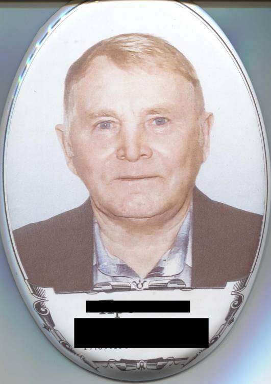

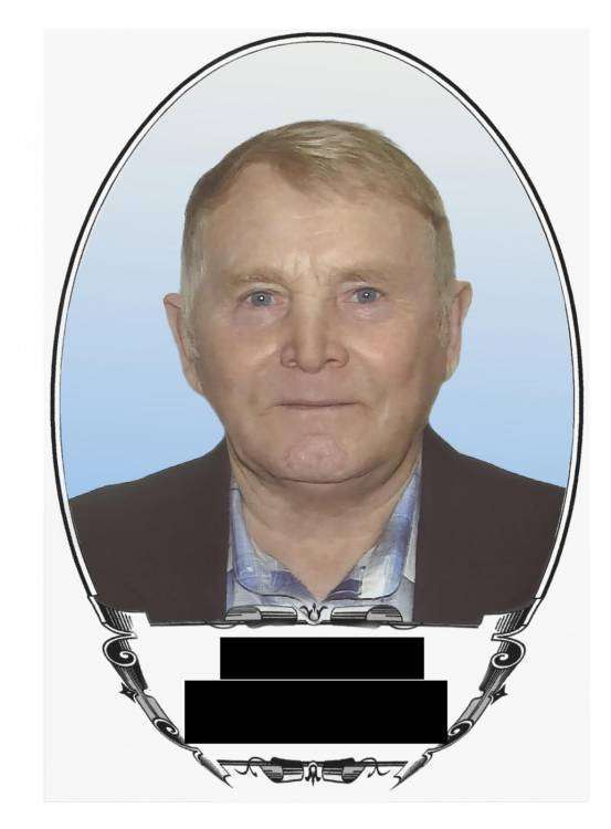

Yuriu Опубликовано 25 ноября, 2015 Опубликовано 25 ноября, 2015 Всем доброго времени суток ! В общем намучался я уже с этой цветной фотокерамикой . Просьба оцените пожалуйста , выложил исходник , обработку и то что получается на овале.Принтер Ricoh 430 dn декольный , тонер MZ . Есть профили CTF_Ricoh_ceramic.icm печатал и через них, но там тоже не фонтан получается. Это напечатано в Srgb . Скажите как добиться лучшего попадания в цвет ? Это только профилированием или все-таки всему виной мои кривые руки ? Заранее спасибо всем откликнувшимся .

Karpoff Опубликовано 25 ноября, 2015 Опубликовано 25 ноября, 2015 я думаю, это результат неправильного обжига. Изображение после печати нормальное, а после обжига на овале цвет выгорел. Какая температура стоит?
Yuriu Опубликовано 25 ноября, 2015 Автор Опубликовано 25 ноября, 2015 я думаю, это результат неправильного обжига. Изображение после печати нормальное, а после обжига на овале цвет выгорел. Какая температура стоит? фото распечатки как раз нет в следующий раз буду делать выложу . Овал сканировал поэтому чуть засвеченный . В общем в следующий раз вооружусь фотоаппаратом дабы попонятней было что да как ... Именно этот овал обжигал так : сначала сушил (до 60 градусов ) , потом разогрел печку до 250 и подержал пару минут . (приоткрывая дверцу ) а потом закинул 750 градусов и догнал до 800.( Доставал раньше было около 780 градусов , черный еще не был глянцевым , закинул обратно)

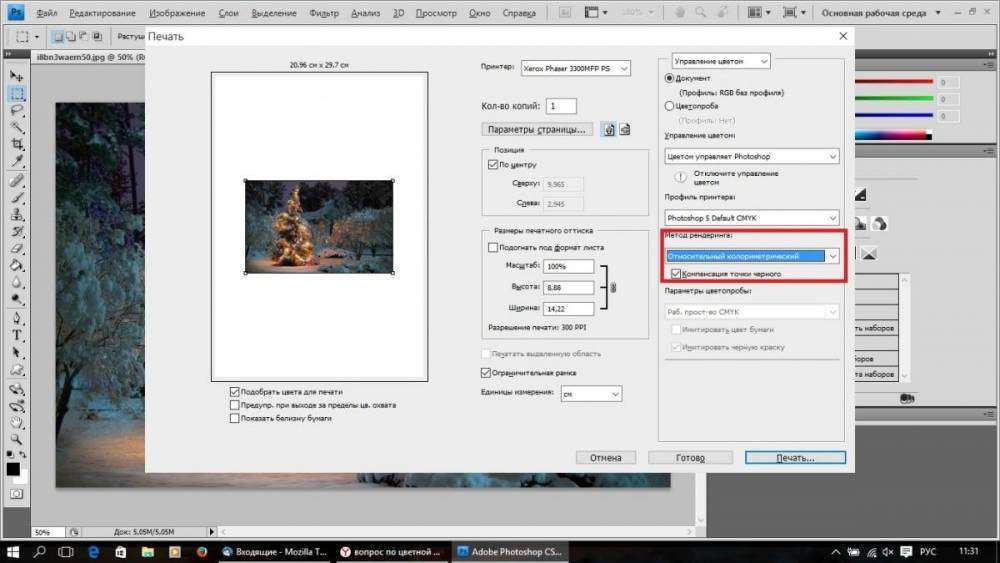

Шелезяка Опубликовано 18 декабря, 2015 Опубликовано 18 декабря, 2015 Начнёте крутить плотность на принтере перестанете попадать в цвет. Лучше в фотошопе изменить метод рендеринга.
синик Опубликовано 18 декабря, 2015 Опубликовано 18 декабря, 2015 дак сгорел овал, вот и вся причина, monument правильный рецепт дал, а черный цвеи при открывании печки былне еще глянцевый, а уже не глянцевый
basilok Опубликовано 18 января, 2016 Опубликовано 18 января, 2016 Совершенно верно-пережог..........Шелезяка, рендеринг так же влияет на цветовоспроизведение, так как это есть принцип замещения цветов которые вне цветового охвата принтера, на диапазон цветов какие принтер может воспроизвести и каждый рендеринг делает это по своему. Если писать о рендеринге упрощённо, то относительный для улицы, а перцепционный для квартиры. Два других можно для нас и не рассматривать. Рендеринг актуален и работает, если профиль действительно строился для этого принтера.........

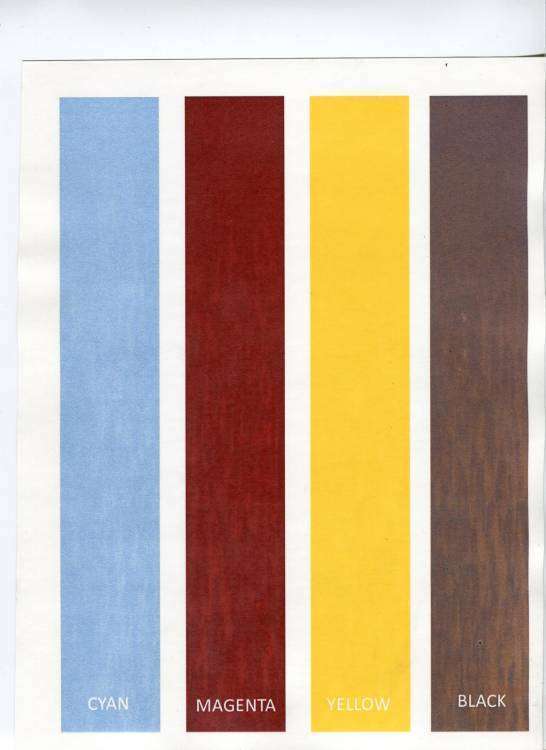

Yuriu Опубликовано 18 января, 2016 Автор Опубликовано 18 января, 2016 Совершенно верно-пережог.......... Шелезяка, рендеринг так же влияет на цветовоспроизведение, так как это есть принцип замещения цветов которые вне цветового охвата принтера, на диапазон цветов какие принтер может воспроизвести и каждый рендеринг делает это по своему. Если писать о рендеринге упрощённо, то относительный для улицы, а перцепционный для квартиры. Два других можно для нас и не рассматривать. Рендеринг актуален и работает, если профиль действительно строился для этого принтера......... До этого так же обжигал все было ок , сушу при 60 градусах, потом догоняю до 250-300 закидываю на пару минут чтобы выгорел лак и потом уже разогреваю до 800 и закидываю , в итоге обжигается норм от 780 до 805 градусов если раньше доставать - овал еще матовый . Проблема в основном только в черном цвете, он нереально шумный и не глубокий . Вот распечатка полной заливки . Печатал через PCL 6 рендеринг перцепционный , профиль CTF_Ricoh430_ceramic.icm. Пробовал и Post Script Драйвер ставить и с рендерингом эксперементировал . Хотели заказать профиль, но сказали, что не гарантируют что после построения профиля проблема уйдет , сказали попадание в цвет будет лучше , а вот глубины черного и шумы скорей всего останутся . Пробовал поднимать плотность через настройки принтера как тут советовали , но тоже не помогло.. Обзваниваю сервис-центры , в одном сказали нужно менять все 4 драма и заправлять оригинальным тонером , но принтер отпечатал вообще слезы по сравнению со своим ресурсом.

basilok Опубликовано 19 января, 2016 Опубликовано 19 января, 2016 Yuriu, так с этого изображения и нужно было бы начинать. У Вас полная задница с принтером. Ни о каком профилировании не может идти и речи, так как проплешины при печати патчей, для построения профиля, не дадут корректно считать цвета так как принтер не может корректно печатать и профиль 100% будет кривой. Этот брак при печати, говорит о том, что принтер был просто пере заправлен керамическим тонером и больше ни чего с принтером не делалось. У отдельных фирм, которые занимаются переделкой, такое бывает сразу с самого начала на совершенно новом принтере. Покупатели не понимают как проверить принтер и попадают..... Так вот, эти фирмы Вам скажут что нужно менять проблемные драмы, что они сами и делают. По факту: 15 минут работы с каждым драмом и принтер в норме. Я когда переделываю, то если и нет этих проплешин, всегда делаю шаги к профилактики их не появлению. Много фирм позиционируют себя, на своих сайтах, суперспециалистами. Звоните и убедитесь в их мастерстве и компетенции . Те кто переделывали Ваш принтер, так же грешны в таком косячке и это уже писалось о них на других форумах года 2 назад. А вообще, это стандартный брачок причин у которого несколько.....Звоните по фирмам которые пишут что они не только продают, но и ремонтируют декольные принтеры. Кто Вам поможет без замены драмов, тот значит достойный мастер !!!! Так и говорите о своей проблеме: что мол не однородные проплешины при печати полной заливкой. Я Вам уже намекал в личке, что в открытую писать, а значит учить горе умельцев- нет желания, они по всем форумам рысачат и подковываются!!! Один из таких мастеров той фирмы, которая переделывала Ваш принтер, точно тут на форуме присутствует. Кто давно в теме деколи, тот знает ник basilok.......Да, и тут хватает тех, кому переделывал или профилировал принтер я. Отдельные уже и тут на форуме стали заявлять, что сами уже занимаются переделкой под деколь. Ну и так , для них , между строчек: скоро весна!!!! Ну и для амбициозных новоявленных деколистов: тему профилирования декольных принтеров и продвижение этой темы в массы, поднял уже давно и именно я........ Если бы Вы видели и читали ядовитые извержения представителей фирм ,пятилетней давности, занимающихся переделкой. А сейчас моими словами саморекламирутся на своих сайтах и ишут о необходимости профилирования своего оборудования.
