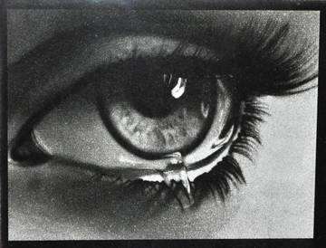

на глазу очень плохо пробиты темно-серые тон (т.е. вообще не пробиты), видимо настройки неправильно подобраны.
так глаз вообще загружался в станок в цвете...
Сделайте скидку на качество фото, оно делалось не в студии. :) Вы же прекрасно понимаете, что изображение на камне в живую и при дневном освещении выглядит намного лучше, чем на фотографии, сделанной в помещении ;)
Специально перефотографировал, что бы вы могли убедиться, что серый цвет станком все же пробился :)
ну да, на этой фото видно, что в темно-сером есть точки.
но они все же слабее, чем надо.
возможно, стоит подрегулировать этот момент.
На глазу одна проблемка- потерялся объём.... дело поправимое.....)))
Прошу учесть, что глаз без ретуши и загружался в станок в цвете, как есть - без дополнительной обработки.

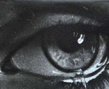

Решил попробовать напечатать глаз на базальте в один проход и сделать макро (чтоб лучше было видно точки)..

А вот результат на базальте с шагом 0,25мм. Фотографии с разных ракурсов, чтоб точки можно было рассмотреть.
