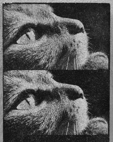

Доработали еще один метод разложения изображения в битовый режим. Итого их у нас на сегодня - три. Каждый из них по своему подходит к определенному камню. Первый сверху и нижний хорошо себя зарекомендовали на граните, второй - на базальте.
И немного котиков вам в ленту. Оба пробиты разными методами ;)

Первый сверху
первый мне нравится, черная точка крупнее и неплохо разложена. На граните будет лучше всего.
по котикам, верхний в тени лучше, а так сама картинка эффектная, контрастная - в ней мало полутонов
Это как раз и есть тот метод, о котором мы вчера говорили. Решил сегодня добавить. Первый котик как раз этим методом и пробит.  :cool:
