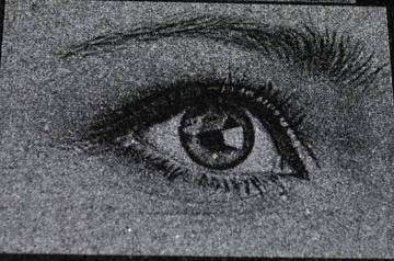

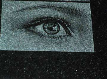

По просьбе Яши, решил удовлетворить его любопытство и поигрался немного с украинским габбро.

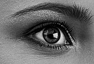

Оригинал:
Бил в амплитутдке с шагом 0,35. Размер изображения 107х703 мм.
Предложения? Замечания?

замечания:
1. размер неверно указан. скорее всего имелось  ввиду 107х70.3мм
2. моя просьба была немного другой))) я просил показать портрет размера 10-12 см высотой, а не глаз такого размера. Легко оперировать полутонами, когда роговица изображена тысячами точек. Тут не надо кучи полутонов, чтобы отобразить тоновые переходы. А если роговица 20-30 точек? вот тут уже и есть возможность станку показать все свои возможности в условиях приближенных к боевых, т.е. к тем, в которых ему придется обычно работать.
Тем не менее даже на таком огромном изображении почти не видно морщин под глазом, которые отлично выделяются на фото. только не рассказывайте, что в живую видно лучше.

Размер 107х73  мм. спасибо. Действительно, ноль лишний...
Покажите гравировку этой же картинки высотой 10-12см на пятнистом камне в любом режиме.
Яша, это же вы писали, сразу после того, как я выложил этот глаз на базальте (см пост №91 и №92). Или тыкните меня носом, где вы говорите о портрете 10-12 см, кроме последнего поста? Может что пропустил?

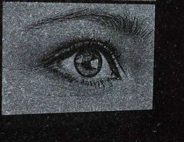

Попробовал перефотографировать не в помещении (как предыдущие), а на улице.
И прошу учесть, что большая часть морщинок шириной практически в 1 пиксель, ну и по уровню яркости от тела не большое отличие.

@Mystery, для габро просто отлично вышло.. но я бы чуток добавил силу на белом и убавил на сером, и морщинки думаю читались бы лучше и не так плоско бы смотрелось... имхо
@nod62, Спасибо!
Хоть меня Яша и просил, не говорить, что в живую смотрится лучше, но, черт подери, так оно и есть!!! Может вы мне посоветуете, как сфотографировать глаз, что бы более-менее было похоже на то, что я вижу? А то бликует слюда и другие вкрапления в камне... Уже более 30 кадров на пленке испортил :)
@Mystery, да мастера когда смотрят на то что ты выкладываешь, понимают издержки фото и делают поправки...  у меня тож не получатся сфоткать так чтоб вышло как вживую смотрится... и фотик не самый плохой..

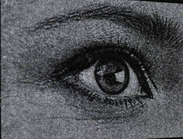

@nod62,
По вашей рекомендации, уменьшил нижний порог силы удара.
Сфотографировал под углом и резкость упала как раз на середину глаза.
Морщинки лучше выделились :)
а белого добавить? серый мож еще убавить попробовать...  хотя действительно надо вживую смотреть..
зы... нет.. серый уже убавлять нельзя.. начали пропадать ресницы слева вверху.
По вашей рекомендации добавил белого.
А тут ещё и нижнюю границу опустил.
@Mystery, ооо.. последнее ближе к оригиналу... вживую, там где ресницы слева вверху, видны?
Едва видны, практически пропали. Наверно перестарался с завалом нижней границы..
значит добавить еще белого и серого... чтоб сохранить контраст.

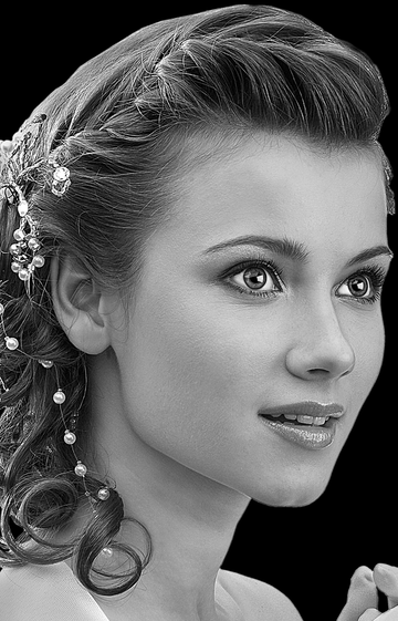

на самом деле 12см портрет - это была гипербола, под которой имелось ввиду - портрет меньшего размера, ведь чем меньше портрет, тем меньшим кол-вом точек представлен каждый градиентный переход, а значит станку труднее передать его. При этом ему ежедневно придется решать такие задачи... Получается - мое предложение не с потолка взято, а имеет прикладное значение.
померил конкретно - ширина роговицы на девушке 14мм, померил первый попавшийся портрет из текучки - 9мм, т.е. больше чем в полтора раза. Если еще и камень будет не базальт... скажем так, с такой задачей справится уже не каждый станок (имею ввиду, хорошо справится).

у вас есть заметная проблема с передачей полутона в районе трех четвертей черного и темнее, вплоть до черного.
Последние пробы это только подтверждают, либо не видны морщины, либо не видно верхнее веко между ресницами.
Наверняка, это проще поправить сейчас на уровне ПО, чем потом, после релиза (хотя, согласен, здесь точно не могу сказать, т.к. знаниями необходимыми в программировании не обладаю). Как это придется править руками юзера, я знаю, а как руками программиста - нет.

@Mystery, в посте № 159 мне больше нравится первый вариант, морщины уже видны, а веко еще не провалено. Но все-таки, думаю, в точечном режиме можно лучшего результата добиться в этой задаче. Насчет гибридного (как он там у вас называется) - не могу судить, но скорей всего тоже лучше получится.
хотя в этом режиме, наверное, также будет проблема с передачей темно-серого...

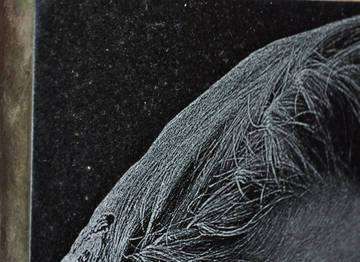

Украинское габбро.
Исходник
Результат
Размер изображения на камне 345х537 мм. Шаг 0,35мм между точками, два прохода.
При печати использовал комплексный режим "Мастер".
