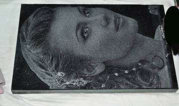

Яшa Опубликовано 8 января, 2016 Опубликовано 8 января, 2016 а можно глаз также как вы волосы сфотографировали - крупным планом?хотя и без макросъемки видно, что неплохо получилось. Однако (не буду рисковать еще один минус получить от недятла - напишу максимально прямо) - при таком огромном размере портрета получить хорошую детализацию довольно просто.На более маленьком размере будут определенные трудности с передачей мелких деталей.поэтому, оценить качество гравировки (полезное для повседневной работы) можно будет только на изображениях меньшего размера...
nod62 Опубликовано 8 января, 2016 Опубликовано 8 января, 2016 ретушь для габро не годится.. белый завален... особенно заметно на зубах. а так станок все передал.
Mystery Опубликовано 8 января, 2016 Автор Опубликовано 8 января, 2016 ретушь для габро не годится.. белый завален... Можно расшифровать? Слишком много белого? Или что? Ретушь делалась для базальта... А что нужно было подправить в ретуши для габбро?
nod62 Опубликовано 8 января, 2016 Опубликовано 8 января, 2016 @Mystery, белый до 240 .. это много для габро... максимум 200.. блики перебиты..
Kseon Опубликовано 8 января, 2016 Опубликовано 8 января, 2016 Не надо не чего поправлять в ретуши, с настройками станка по баловаться и все норм будет. @Яшa, Минус за то что не надо человека провапесонием тыкать.
МигельАнгело Опубликовано 8 января, 2016 Опубликовано 8 января, 2016 А я не пойму, обычно при шаге 0,34 отчётливо видны точки (отдельные на полутонах)....Если бы вы не написали что шаг 0,35, я бы решил что где-то 0,28. Получилось симпатично.
Mystery Опубликовано 8 января, 2016 Автор Опубликовано 8 января, 2016 Не надо не чего поправлять в ретуши, с настройками станка по баловаться и все норм будет. А что бы вы хотели изменить в настройках?
Яшa Опубликовано 8 января, 2016 Опубликовано 8 января, 2016 Минус за то что не надо человека провапесонием тыкать я где-то хоть слово про правописание написал? где логика?! никогда не использую этот аргумент, он не очень корректным мне видится... я написал, что больше учил русский язык, поэтому люблю использовать литературные приемы, потому что без них язык сухим получается... мне на карму как-то ... все равно мягко говоря, Руслан вернется - попрошу "побрить" в очередной раз. Просто мне кажется бредовой сама ситуация - получить минус за то, чего я не делал))) ну со стороны Недятла минус вполне понятен - ну не нравится ему методы, которыми я мысль свою излагаю... Ну не могу же я ему минусы ставить за то, что мне нравится так писать))) так что, просьба - внимательнее читать переписку, или на худой конец переспрашивать, что имелось ввиду...
витос Опубликовано 9 января, 2016 Опубликовано 9 января, 2016 А какой угол заточки иглы???явно ближе к 90*
Mystery Опубликовано 9 января, 2016 Автор Опубликовано 9 января, 2016 А какой угол заточки иглы??? На габбро бил иглой 120 градусов.
Недятел Опубликовано 10 января, 2016 Опубликовано 10 января, 2016 Габбро камень мягкий тут по моему иглу 90 градусов применять при амплитудке нельзя.... Так что выбор иглы 120 правильный выбор....

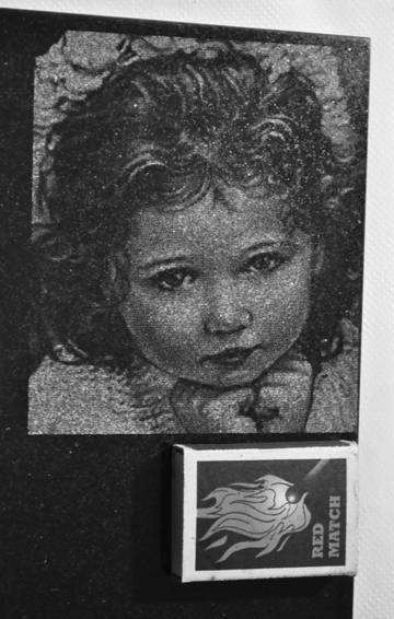

Mystery Опубликовано 1 февраля, 2016 Автор Опубликовано 1 февраля, 2016 Наконец-то появилась возможность снова немного "поиграться" со своим станком и по просьбе Яши решил напечатать маленький портрет. Камень габбро. Результат: Исходник:
МигельАнгело Опубликовано 1 февраля, 2016 Опубликовано 1 февраля, 2016 @Mystery, ну вы и сами видите что потерялись тёмные полутона (радужки глаз, верхняя губа, волосы). Несомненно игла касалась камня в этих местах, но этого касания не хватает чтобы оставить нужный след.
